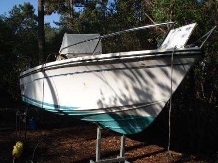

Bonjour à tous. Nouveau sur le forum, je vais me présenter un peu. J'ai acheté ce Cap Camarat 575 il y a 5 ans. Le nombre d'enfants de la famille augmentant, j'ai quitté la voile pour basculer sur le moteur. Les ados préfèrent le wake et la vitesse plutôt que de tirer des bords !!! Cela fait 3 ans que je n'ai pas eu l'occasion de l'utiliser, mais je viens de le mettre dans le jardin et j'attaque la réno. Je vous tiendrai au courant sur l'avancement. Merci pour vos conseils. A plus.

    Avec une telle puissance et en jouant sur le trim ( et compte-tenu que le "v" arriere est assez "ouvert" ) il doit y avoir une vague sympa pour faire du wake .
    Si tu dois refaire le plancher, ce pourrait etre l' occasion  de prevoir un renfort pour la pose d' un mat de ski
    Concernant le moteur ...
    Si les carbus ont bien été purgés lors du dernier arret, il ne devrait pas y avoir de residu d' huile qui devraient boucher les gicleurs .
    Sur la photo du moteur, on voit plein de cosses electriques rondes "en balade"  ... ? IL manque un boitier de connexion ?
    evidemment, .. faudra prevoir le changement des bougies, la purge de l' huile d' embase, les graissages divers, les purges des reservoir et tuyauteries d' essence, du filtre à carburant, des differentes anodes ( celle sous le support moteur et ta derive anti couple ) , et d' autres choses que j' aurais peut etre oublié ...
    faudrait probablement prevoir les vidanges des 2 reservoirs d' huile ( externe et interne au moteur ) , car je ne sais pas si avec le temps et l' humidité l' huile n' aurait pas perdu de ses proprietés lubrifiantes .
    au depart pendant la 1ere heure de fonctionnement, ce serait peut etre pas trop mal
    • de ne pas depasser 3000 3500 tours
    • de mettre 1 à 2 % d'huile dans l' essence ( surtout evite le SP 95 E 10 )
     il y aura peut etre la direction à revoir ( et si tu as dans les 5 à 600 €  a investir, t pourrais t' offrir le confort d' une direction hydraulique si pour l' instant tu n' as qu' une cremaillere
      concernant la coque , apparemment faudra revoir le plancher...
    nos "pros" de la construction navale ( au hasard par ordre alphabetique CEDRICCUP et DAYTONA :)   )  pourront te donner des conseils utiles
    NOtamment au niveau du bois , tu n' es pas obligé de mettre du CP MArine .
    TU peux mettre du Contreplaqué hydro ( utilisé notamment pour les coffrages en beton armé ) qui est moins cher que le CP Marine car moins esthetique ( tu t' en fiches puisque ce sera recouvert .... )
    Bon travail  et le courage qui va avec !
    ( avec la satisfaction d'  avoir  fait du bon boulot ! )

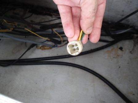

    Une petite question : j'ai un connecteur qui est au tableau de bord, mais qui n'est connecté à rien. Il arrive du moteur via un connecteur vert (voir photos).
    Quelqu'un sait-il à quoi cela correspond ?

    je regarde demain sur le mien et je verrai si je peu t'aider bonne soiree

    moi aussi je suis dans la fin des branchement je pense que sur le 140 ca doit etre le meme schema que le 115 ils sont brancher sure les 2 compteur digitaux yam
    j ai retrouver un schema qui pourrait  envoye moi ton adressse mail je t enverai le pack

    alors sur le mien c'est pour le reservoir d'huile qui ce place dans le bateau ;) et voila enfin j'espere que c'est la meme chose pour toi!
