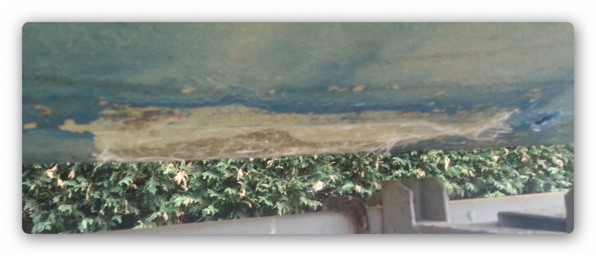

Pour commencer, j'ai repéré un gros du boulot (enfin ce qui me semble l'être).

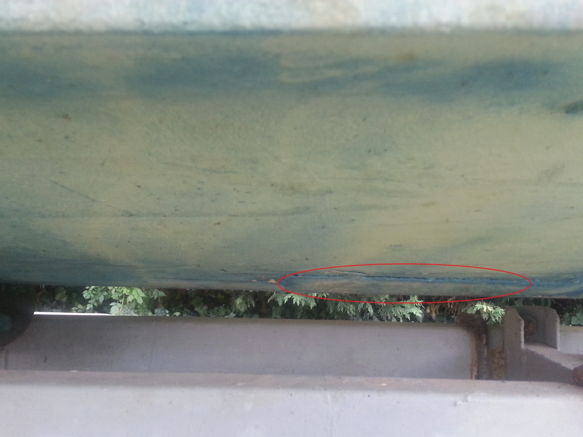

J'ai remarqué que la coque du bateau dans le passé a été abimée. Elle a été réparée, mais mal réparée du coup çà recasse.
Regardez moi ce boulot .
Vous noterez que les réparations précedentes semblent se décoller. Pour moi, il faudrait enlever ce qui ne tient plus, puis réparer avec de la fibre et enduire.
Qu'en pensez vous ?
Quels produits faut il utiliser ?
Merci à l'avance de votre aide drapeaublc

    Si reparation il y a eue essaie de l enlever ou tout du moins ce qui ne tiens pas
    je procederai comme suit
    en premier retourner le bateau pour etre a laise
    en deux prendre une meuleuse d angle mettre dessus un disque caoutchouc avec du papier abrasif gros grain
    faire sauter le gel coat le long de la fissure poncer jusqua la fibre en amincissant les bord de la fissure
    passer un coup de chiffon avec du degraissant
    prendre une perceuse et percer deux trou au extremite de la fissure pour l arreté si tu ne le fait pas il y a de forte chance que la fissure s etendre sous la reparation
    comme ta reparation et sous la ligne de flottaison il faut  prendre du tissu de verre  ( pas du mat ) et de l epoxy R123 disponible chez bricotruc et castomachin
    applique le tissu a l endroit ou il faut reparer  avec un pinceau imbibe le tissu d epoxy en tamponnant
    il faut repeter cette operation plusieurs fois en elargissant a chaque fois un peu la zone ou tu pose le tissus
    une fois que tu a ateint l epaisseur de tissu suffisante tu laisse secher
    puis tu ponce au grain fin
    t u depousseire puis tu applique un gelcoat ou une peinture compatible epoxy
    note il faudra toujour garder en memeoire que ce qui a etait reparer en epoxy ne sera reparable qu avec de l epoxy et les produits compatibles

    Cela mérite une réparation par un pro ,car si vous ne possédez pas le savoir faire le risque est important que la fissure  ne gagne encore  ........
    Libre à vous  de se poser la question de la revente du bateau avec une réparation par vos soins et de l'aspect sécuritaire ?
    IL s'agit d'une interrogation, pas d'un avis!

    Merci en tout cas de cette précision.
    C'est vrai que même si actuellement je ne cherche pas à vendre le bateau peut être qu'un jour j'y penserai.
    Il faut donc que cette fois le travail soit bien fait en garantissant ma sécurité mais aussi celle de l'éventuel acquéreur.

    Merci pour ces précieux conseils.
    Bon je n'y tenais plus alors avec une spatule j'ai fait sauter ce qui se décollait.
    Ca semble pas trop en mauvais état en dessous.
    je ne vois pas de fissure en tout cas.
    Ca me redonne le moral blush
