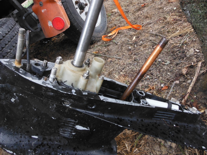

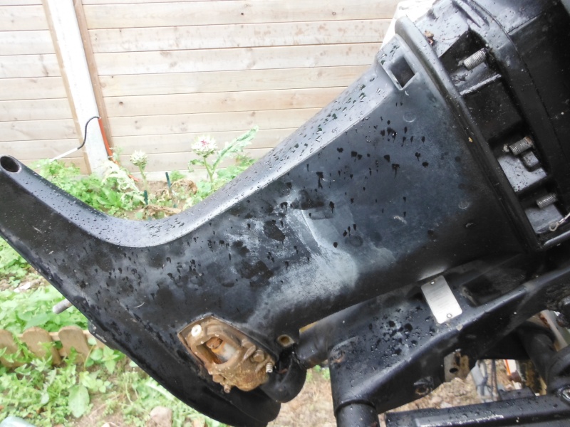

Bonjour à tous, Moteur mercury 90cv 2 temps 6 cylindres en lignes année? les années 70/80 nr 6375069. Voilà j'ai un petit problème. Comme j'avais un peu de mayonnaise dans l'embase, j'ai décidé de refaire les joints d'embase concernant " la pompe à eau" . Au remontage le tuyau de cuivre pour l'eau remontant au moteur c'est détaché du haut. Comme j'ai pas la vue éclaté, je me demande comment remettre le tuyau dans la partie haute. Si le tuyau est tombé aussi facilement c'est qu'il est juste enfoncé dans un joint comme au niveau de la pompe? Donc il vaudrait mieux remplacer ce joint qui a l'air de ne plus tenir grand chose. Par contre pour changer ce joint, à priori il faut demonter la partie entre le moteur et l'embase et c'est là que je me pose des questions sur le demontage. Y a t il des choses à savoir avant d'attaquer le demontage de cette partie? La partie à démonter mais qui ne veut pas ... doit avoir un truc!! L'embase avec le tuyau de cuivre d'eau qui est venu avec lors du démontage de l'embase Merci de votre aide.
