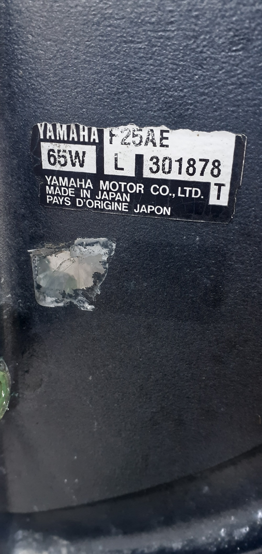

J'ai précédemment bénéficier l'aide de Papito qui  m'a gentillemnt adressé la doc correspondant à mon moteur.
Moteur HB 30Cv Yamaha F25AE - Référence sur la plaque  65W L 301878
Mon hélice à 3 pales est abimée et j'aimerais en commander une pour la remplacer.
Pb : Sur la doc (ci-jointe), il y a différentes références..
J'ai cherché à me renseigner sur le net, mais je ne sais pas définir le pas de mon hélice, donc je coince.. Le diamètre extérieur est de 260mm soit 10 pouces; l'hélice présente 10 cannelures.
Sur le corps de l'hélice est gravé la référence 992501 9P
Sur l'extrémité du moyen cannelé est gravé MICHIGAN 991230
Je joins quelques photos.
Pouvez-vous m'indiquer quelle référence correspond à mon hécole svp
Merci infiniment à tous les contributeurs

    Bien vouloir lire "Pouvez-vous m'indiquer quelle référence correspond à mon hélice svp" ;-)

    Tu pourrais sans doute contacter le fabriquant
    d' Hélices MICHIGAN pour qu'il te donne les infos
    sur ton hélice
    Leur mail ==> info@miwheel.com
    Idéalement, l'hélice la mieux adaptée
    sera celle qui te permet d'atteindre le régime
    maxi préconisé par le constructeur.
    Ce qui serait bien, ce serait que tu disposes
    d'un compte-tours .... rougit
    En disposes-tu d'un ... ?
    Le poids de ton bateau ( en ordre de marche )
    avec équipage "habituel" et matériel ( plus le
    plein de carburant ) ,
    et la forme de coque de ton bateau
    seront des critères à prendre en compte
    pour dispiser de la meilleure hélice possible
    qui fera
    - fonctionner ton moteur de manière satisfaisante
    - avancer au mieux ton bateau ...
    On ignore si ton hélice actuelle est bien adaptée
    à ta coque ...
    Une hélice avec un pas trop court,
    c'est comme si tu voulais rouler sur autoroute
    en restant en 1ère vitesse ( bref régime moteur
    élevé et vitesse non optimale )
    Une hélice avec un pas trop long,
    c'est comme si tu voulais démarrer en côte
    une voiture lourdement chargée ,
    en embrayant la 3eme vitesse.
    Mes explications sont un peu moqueurcaricaturales
    mais pas forcément éloignées de
    certaines situations !  chaispas

    Merci pour ta réponse étayée et l'adresse mail. Je vais leur écrire.
    C'est vrai que c'est un bateau (Timonier Ocqueteau de 4,85m) que j'ai acheté d'occasion et je ne sais pas si c'est l'hélice d'origine ou remplacée à l'identique. Je suppose qu'elle a déjà été remplacée, vu que le bateau a été construit en 1999.
    J'ai vu sur le net que ce n'est pas évident de changer (modifier) d'hélice. Mon besoin est de la remplacer sans changer de caractéristique, mais encore faut-il avoir la référence d'origine, effectivement.
    Je reviendrai vous dire

    Ski WAKE donne le ton  ,
    Une bicyclette  avec une unique vitesse  ,voila l'hélice
    Impossible d'étre performant à tous les régimes !..
    Soir un pas qui favorise la traction (démarrage) ou la vitesse (pas long) ;
    Le régime maxi doit être atteint (voir caractéristiques moteur)dans tous les cas pour valider le choix de l'hélice
    le poids et la forme de la coque sont les critéres .
    En conclusion l'hélice est un compromis  ,comme la bicyclette à un seul pignon ....

    Merci pour ce complément. Je comprends que différents facteurs sont à considérer.
    Mon bateau avançait plutôt bien. Donc j'avais simplement dans l'idée de la remplacer à l'identique. Je pensais qu'avec les références qui y sont gravées, ce serait plus simple de trouver la même ...
    En revanche, pour compléter ma réponse à Ski WAKE, je n'ai pas de compte tours. Peut-être que c'est assez simple à ajouter ? Je ne m'y connait pas. J'imagine que ça permet de savoir si le moteur fonctionne en sur ou sous régime.
    Je vais creuser un peu sur le forum.

    C'est une hélice    10-1/2  x 9  RH
    Courant, sur Eb;y.com      rticle n°  116051782805   pour +/- 120 €
    Facile à trouver

    L'investissement pour un compte tours peut paraitre excessif pour votre bateau surtout par rapport au prix d'une
    hélice .
    En pratique sur un moteur qui conpte déja un nombre d'heures  ou plus simplement une baisse de compression :
    inutile de chercher une performance  surtout si celui çi démarre bien et tient son ralenti.
    Kénavo
    Georges.

    Bonjour Bajalux,
    Ah, c'est top. Merci infiniment
    C'est exactement ce que mon besoin
    Bonne journée ;)
