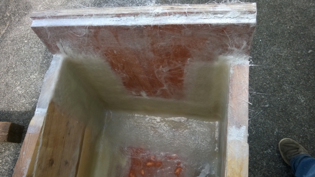

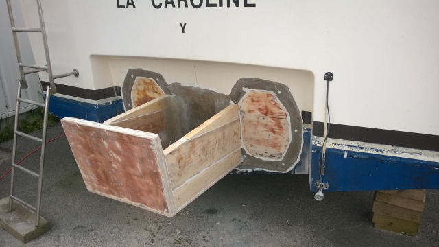

je vous présente un skanes 750 que je suis entrain de remotoriser
il avait 2 volvo AQ145A que j'ai enlevé parce qu'il y avait trop de travail pour les remettre en état
donc j'ai construit un bracket pour lui poser un hors bord de 150cv pour le moment
j'ai du aussi lui refaire un tableau de bord en teck et une nouvelle porte pour la cabine. des voleurs sont passé par la et n'ont laissé aucune chance a la porte.

    y a du travail la mais dis mois tu nous a mis directement des poutre ce sont des madrier pour faire ton bracket c'est bien ca en tout les cas bravo pour ta realisation ;)
  • gildas 56
    gildas 56
    Inscription : 15/05/2014
    Le 22 mai, 2014 - 07:35
    oui je voulais etre sur que ce soit du solide
    et j'ai meme joué sur différents tissus pour la solidité de la stratification
    j'ai fais des congées avec 2 rovi mat sur tous les angles et quand j'ai mis les grands morceaus de tissus encore rovi mat, j'ai mis des unidirectionnel sur les angles entre chaque couches. ce qui me donne une bonne epaisseur de strat sur tout le bracket
    j'ai meme réussi a stratifier le couvercle recto verso, ca n'a pas été facile.
    j'ai du passer environ 15h a stratifier et j'ai écoulé 25 litres de résine
    je ne me suis pas lancé a l'aventure comme ca sans réfléchir, j'ai aussi un collegue stratifieur qui me conseil et j'ai un ami qui a longtemps été patron d'un chantier naval et qui a travailler chez multiplast ( chantier qui fabrique les multicoque de course) et qui m'a un peut suivi et conseiller pendant les travaux
    on m'a meme préciser qu'on peut lever le bateau juste en le prenant par le bracket a la vu de la quantité de tissus et de résine que j'ai mis et sur la facon de croiser les fibres. il faut pas mettre simplement le roving, il faut le faire travailler en croisé

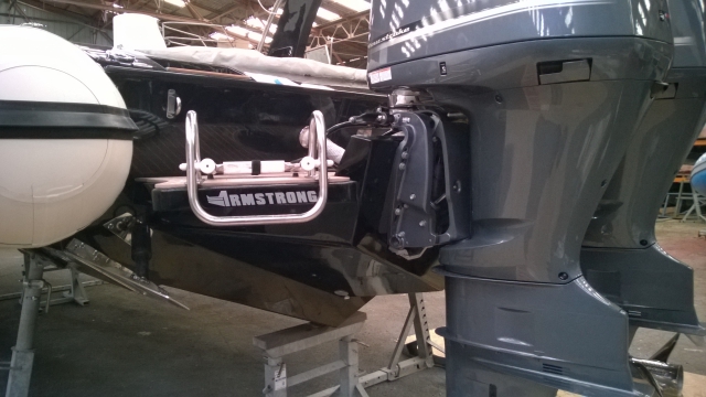

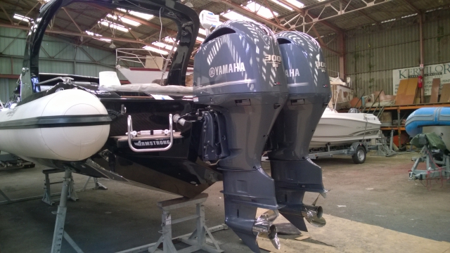

    voila un vrai bracket armstrong sur un nuova jolly de 35 pieds qui a été motorisé a mon boulot
    Messages : 92
    Le 23 mai, 2014 - 09:45
    Je dois voir double ?
    Comment peut on profiter d'une puissance de 600 cv .?
    surtout lorsque la vitesse est limitée à 1O nœuds dans le golfe du Morbihan.!.....
    et Cinq nœuds au glénans !

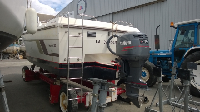

    voila le moteur est en place

    150 Sur cette coque cela me semble un peu juste, à voir à l'usage.
    J'ai essayé un 650 avec 150 CV à 4 ça avait du mal à déjauger
    Il risque d'etre à fond tout le temps.
    C'est un 2T ?

    normalement il faut que la plaque soit a environ 8 ou 9 cm au dessus du fond de coque par rapport a la longueur de mon braquette
    la je suis a environ 10 ou 11 cm

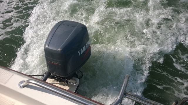

    le bateau a été mit a l'eau aujourd'hui et verdict:
    - il faut alourdir un peut l'arriere, le bateau est sorti de l'eau de 10 cm
    - il faut que je trouve un moteur en extra long, le moteur decroche a partir de 28 noeuds avec une hélice standard en 15 pouces
    donc  les perfs sont 27 noeuds a 4900 tours
    si il y en a qui ont des doutes sur les capacité d'un 150 carbu, voila la preuve que ca marche plutot bien sur une coque annoncé a 1.6 tonnes
    je l'avais peusé a 2,3 tonnes avec les 2 moteurs d'origine

    je vais peut etre essayer une helice salt water en 15 pouce ca pourrait marcher etant donner que la 15 standard n'est pas assez forte
    Messages : 92
    Le 21 juin, 2014 - 21:24
    Le régime de 4900 T/m au maxi fait penser que l'hélice n'est pas adaptée en dépit du fait que la vitesse de 27 nœuds est satisfaisante.
    Le régime maxi pour un moteur de ce type doit tourner prés des 58OO T/M ce qui permet un moteur beaucoup plus réactif ,mais une vitesse de pointe plus faible .
    Pour augmenter le régime (et le coté réactif ) ,il faudrait avoir une hélice d'un ou de plusieurs pas en moins...
    En théorie un pas : 300 T/M
    Dans tous les cas ,il faut faire un essai avant d'acheter !

    la c'est pas ca le probleme, je ne peux pas accelerer a fond, l'helice decroche du fait que le moteur est 3 cm trop haut et le regime max du moteur c'est 5500 tours. je vais essayer une salt water en 15 parce que le diametre est plus grand et la forme des pales est différente, j'arriverais peut etre a quelque chose avec

    apres une journée en mer, avec 3 personnes et un peut de matos pour charger le bateau et 200 l d'essence, on peut enfin accélérer a fond et ça donne 5000 tours a 28 noeuds sans trimer. si je joue avec le trim je peut trouver les 5500 tours mais le moteur risque de décrocher
    on a fait environ 40 miles nautique a 3500 tours en moyenne a 18 nœuds, on a du cramer environ 100 litres voir moins

     Super boulot solide ce bracket  , j'ai vu  que les  2 planches  de  coté traversent le tableau ariere jusque dans le coffre.
  • gildas 56
    gildas 56
    Le 24 juin, 2014 - 07:48
    ce sont des bastins , je voulais assurer le coup
    il y aura un plus gros moteur par la suite

    Bonjour Gildas 56, superbe réalisation, et très astucieux ton braquet dont les poutres en traversant le tableau arrière permettent une excellente répartition des contraintes.  C’est trop top, aussi, peux-tu nous en dire un peu plus :
    Quelles sont les dimensions des madriers que tu as utilisé (épaisseur et hauteur) ?,
    Quelle est l’épaisseur du tableau ? et quel matériau as-tu utilisé (contreplaqué marine ou simplement contreplaqué pour extérieur ?)
    Diamètre et longueurs des vis que tu as utilisées ?
    Quelle colle as-tu utilisé pour l’assemblage des planches de bois (colle à la résorcine ?)
    Enfin, comment as-tu réalisé la fixation des planches au tableau d’origine et qui t’on servi pour reboucher les trous d’embase ?
  • gildas 56
    gildas 56
    Le 26 juin, 2014 - 08:00
    ce sont des bastins de 20cmx4cm, une fois stratifié on est a environ 6cm d’épaisseur en extérieur et 5 dans la cale
    du contre plaqué extérieur en 22mm d’épaisseur pour boucher les trous des z et pour le tableau moteur
    j'ai doublé les planches et elles sont collé entre elle a l’époxy
    et j'ai refermé le bracket avec du cp en 15mm d’épaisseur toujours en qualité extérieur
    le tout est fixé avec juste quelques vis pour maintenir en place le temps du collage avec de la colle armée polyester
    et tout est saturé en résine
    apres j'ai mis du rovimat et de l'unidirectionel, entre 6 et 8 couches sur tous les angles intérieur et extérieur
    le tableau fait environ 6cm d’épaisseur pour boulonner le hors bord
    au final tout tient que par collage et stratification

    Le 29 décembre, 2023 - 09:34
    me revoila apres 9 ans sans modification du bateau
    aujourd'hui c'est passage au yamaha F225B
    et rafraîchissement de la cabine
    un beau chantier pour s'occuper l'hiver
