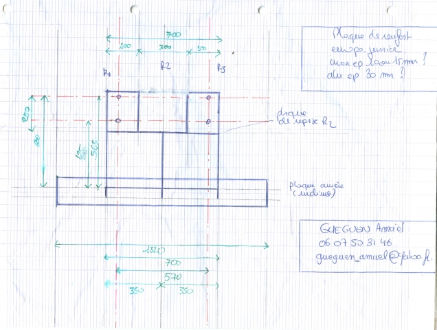

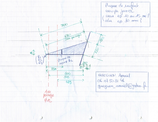

    peut-on avoir un peut plus d'informations ,voir un croqui, de la modif?
    d'autre part, comment fait-on valider la modification par les aff mar?
    je le ai appelé pour moi (jeanneau europa junior 1975, moteur yamaha IB 1995 HS) mais ils ne sont pas chaud et ne donnent pas de détails sur l'homologation de la 'construction amateur'.
    Et oui ca a l'air aussi compliqué de faire valider un changement de type de motorisation que d'homologuer un nouveau bateau!!!! :cry:

    Je suis en plein dans des modifications sur mon bateau, je le passe de in bord en hors bord sur chaise, et j'ai entendu tout et n'importe quoi sur l'homologation du bateau, la prise en charge par l'assurance....etc Et je peux vous dire que ce n'est pas si complexe que ça!!! En fait si la puissance de ton hors bord ne depasse pas de 20 ou 30% (je ne me souviens plus trop :roll: ) la puissance de ton ancien moteur in bord tu n'as besoin d'aucune homologation ou autre formalité!!! Juste un document a imprimer sur le site des affaires maritimes et a envoyer, et c'est tout!!! Je tiens cette info des affaires maritimes, je les ai directement appelé pour avoir le coeur net, donc source fiable a 300%.

    je viens de parcourir le site, et sauf erreur je ne trouve pas de document explicite au passage de in-bord à hors-bord.
    je viens de télécharger la plaquette 'construction amateur ( http://www.mer.gouv.fr/IMG/pdf/construction_amateur_cle773e5c.pdf )et la fameuse division 240 ( http://www.mer.gouv.fr/IMG/pdf/annexe_arrete_110308_cle78ba79.pdf ) mais c loin d'être clair.
    en gros ce que je comprend c'est qu'on fait en gros ce qu'on veut du moment qu'on endose la responsabilité????? 8O
    d'autre part la pose sur chaise n'entraine pas de modification purement structurelle du navire alors que modifier le tableau pour la pose directe si.
    merci de votre expérience :?

    le tableau arrière fait a tout casser 4 cm d'épaisseur et j' avais penser
    le renforcer par une structure metal fixée directement sur l' ancien support moteur (un genre de structure en "L")qui serais elle même fixée sur le tableau arrière au niveau du nouveau moteur et tout ça dans la cale moteur
    (difficile a expliquer )
    j aimerais avoir vos avis la dessus svp
    kenavo

    pour la transformation j'ai moi même pensé à cette structure métalique qui renvérait une partie des efforts du hors bord sur les anciennes fixations moteur.
    sur le matériau, l'allu serait le meilleur rapport poids/solidité?.... (2cm d'épaisseur avec renfort de triangulation?)
    sinon comment le poser? faire une plaque qui couvrirai la quasi totalité du tableau boulonée avec une contre plaque de cp marine startifiée à l'extérieur?
    a plusieur la réflexion est plus rapide et meilleur... :P
    par avance merci à tous.

    4 cm de contre plaque et 1 de resine.
    je pensais à l'alu pour une question de prix. quit à augmenter l'epaiseur pour avoir la même résistance.
    je viens juste de prendre mes cotes j'essai d'obtenir un devis rapidement.

     g recu la reponse de deux devis:
    1- aluminium par le chantier bord à bord: 2530€ avec de l'aluminium 30mm. nouvelle demande en cours pour voir si moins epais aussi ok. prix élevé car aluminium 30mm ne cours pas les rues....
    2- inox par cuisiniste insdustriel... 10mm: 1260€, 15mm: 1800€.
    pour information les plans que j'ai transmis pour le devis.
    maintenant si quelqu'un peu m'indiquer comment bien reboucher le trou du Z...
