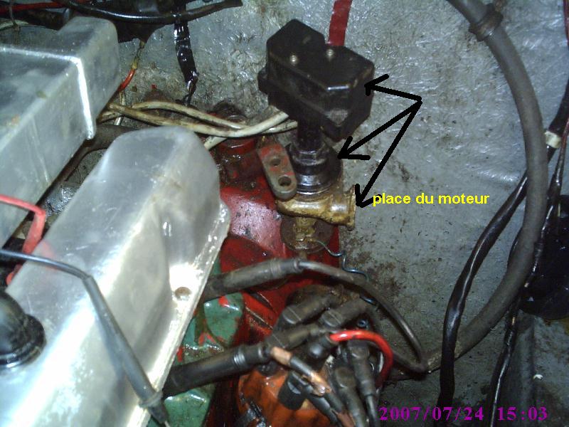

    bizarre car pour ma part j'ai le meme moteur un AQ170A et aucuns problemes de trouver des pieces je prends ça ici chez un specialiste moteur marin qui fait Volvo , a part le moteur de relevage electromagnetique du Z-Drive, pour le moment je trouve les pieces , la preuve ce matin j'ai etais chercher mon joint spy du Vilo qui ce trouve derriere le volant moteur , sinon j'ai vu ce site si ça t'interresses http://www.lepochervolvopenta.com/pieces.php

    tu en a fait quoi de ton bloc moteur et l'embase je recherche un moteur de relevage voir l'ensemble electromagnetique
