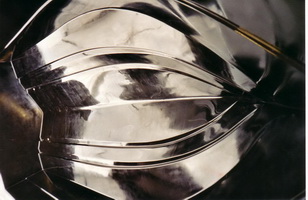

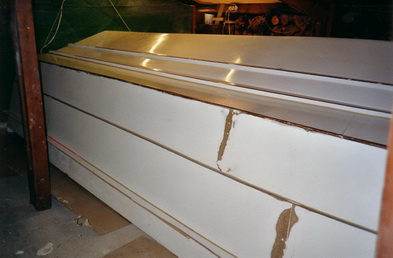

    Le bateau je l'ai construit , coque en V avec large redans sur l'AR. 7 m x 2.5 m ci-joint une photo du moule.

    wooooh ! carene joliment travaillée ....
    tu l' as faite au feeling  ou en t 'inspirant de coques existantes ?
    ce serait sympa d' avoir une vue de la carene ....

    Inspiré des coques américaines genre four-wins avec moins de V sur l'AR et des redans  trés large pour la stabilité à l'arrét.
    une autre photo du noyau , il faut que je retrouve les autres.

    j'arrive pas avoir ce quelle représente cette photo même si tu le site plus haut.....

     Il y a 2 photos:
      - le noyau en melaminé
      - le moule qui a été tiré du noyau en melaminé ( noir brillant)
     jl

    d'accord la j'ai compris ok au top :)
