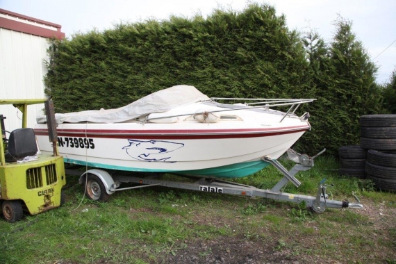

Bonjour, Je viens d'acquérir mon premier bateau.
Mon voisin voulait se défaire sans se compliquer la vie d'un Rocca Rafale de 1989 qu'il n'utilisait plus. Je l'ai touché à vil prix avec sa remorque autocassante 1800 kg en bon état. Motorisation : Volvo Penta AQ 131, embase volvo 280 je pense, il y a écrit dessus "SP CD Trim".
Le bateau est dans son jus, pas trop entretenu, mais il semble être en état de marche. Je dois faire quelques petits travaux avant de le mettre à l'eau mais le moteur tourne bien et l'embase semble en très bon état. Sellerie refaite à neuf. Coque qui parait saine, pas de trace d'osmose à priori, ni de trace de choc ou d'accident.
N'étant pas particulièrement mécano, mais pas complètement nul non plus, je pense le remettre en état moi même. M'est avis que si je le lâche chez un concessionnaire il vont me trouver 3000 euros de frais pour commencer.
J'ai prévu avant de le mettre à l'eau : - changement des soufflets d'échappement (en lambeaux) et de transmission (percé). Je pense qu'il a un peu tourné en mer avec les soufflets dans cet état. Je ne sais pas quelles sont les conséquences ?
- Remise en état du démarreur qui claque et ne lance pas à chaque fois. Je l'ai démonté ce soir, il n'y avait aucune lubrification, ni sur le démarreur ni sur la couronne. La batterie est en charge, je réessaierai demain pour voir si une simple lubrification peut avoir résolu le problème. Sinon je pense le faire reconditionner chez un spécialiste.
- vidange de l'embase, je ne sais pas si elle est obligatoire quand on change les soufflets, mais ça me paraît prudent.
- L'huile moteur est très belle (pas noire du tout), il n'a pas tourné depuis longtemps, je ne sais pas si c'est utile de la changer.
Après ce test à l'eau, si tout parait ok, je me lancerai dans un gros nettoyage moteur (carter d'huile et supports moteurs couverts de rouille, le reste bien dégueu ) et le remplacement de petites pièces corrodées. Puis système électrique à revoir, tout semble fonctionner sauf certain feux.
Ensuite déco, pas mal d'heures de polish pour redonner un coup de jeune.
J'ai aussi un peu de boulot sur la remorque pour refaire les feux amovibles et ajouter une roue de secours.
Pouvez-vous me dire si cette démarche vous paraît correcte ? Faut-il revoir d'autres trucs importants avant la mise à l'eau ? Quelqu'un a t'il une check list de ce qu'il faut vérifier et de ce qu'il faut changer pour être tranquille cet été ?
Question subsidiaire : un essai dans une poubelle permet t'il de contrôler le fonctionnement du refroidissement eau de mer ? Si oui comment vous y prenez vous ?
Voilà, beaucoup de questions, merci à tous ceux qui pourront m'aider.

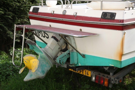

     Vidange de l'embase aussi. Je pense finalement que c'est une 290 SP (CD trim).

    Curieux ton embase, tu semble avoir un pieds d'embase de 280 et un capot de 290 ???

    Pour l'embase je me pose la question depuis le début, j'ai aperçu une plaque au dessus, je vais regarder ce qu'il y a dessus. Sur les manuels du moteur AQ 131 ils parlent d'une 275. Il y a écrit en gros dessus SP CD Trim mais rien trouvé de décisif sur le net avec ces éléments. L'échappement se fait par la partie horizontale au dessus de l'hélice.

     J'ai trouvé la plaque de mon embase : c'est une SP-A. A priori un modèle qui semble avoir suivi la 290 ? En tous cas dans le manuel sur les embases que j'ai téléchargé (en anglais) ils numérotent à la suite 280 puis 290 puis SP etc...
     J'ai essayé ce soir de commencer à démonter pour changer le soufflet de transmission, mais je n'ai pas réussi à extraire la première vis, celle du carter arrière... ça commence bien. Elle est foirée. Perceuse, mais j'ai du arrêter donc point mort pour l'instant. J'ai aussi essayé de vidanger l'embase mais la vis est bien grippée aussi : avez-vous une technique particulière pour ces vis inox grippées ?

    SP sur ton embase, signifie Simple Prop (une seule hélice) à la différence de la DP (Duo Prop), mais qui existe aussi en 290 et même peut-être en 280.

    - remplacé les durites d'essence et les serflex
    - nettoyage du fond de cale et du moteur comme je pouvais (beaucoup de rouille)
    Mise à l'eau samedi : ça marche ! Seul souci, ça chauffe dès qu'on monte un peu en régime, un peu inquiet avec ça. Du coup on a tourné deux heures samedi mais très gentiment. J'ai trouvé du sable dans le filtre du circuit d'eau de mer.
    Dimanche on est ressorti pour 3 heures, on a bien pêché, et là j'ai poussé un peu le moteur. Il chauffe déjà beaucoup moins vite, mais je garde l'œil sur le témoin et je repasse à petit régime quand ça monte trop. Je pense que le circuit était un peu encrassé par des merdouilles. C'est pas encore le top, j'imagine que le refroidissement est dimensionné pour tenir un haut régime.
    Par ailleurs je vire facilement à gauche mais très mal à droite, l'embase n'a pas la même course des deux côtés. Il faut que je résolve ce problème.
     Mes questions du jour pour les pros :
     - Par rapport à ce problème de surchauffe, comment procéder pour trouver la cause ? changer la sonde ? le témoin ? démonter tous les tuyaux apparents ? facile de démonter l'échangeur ? est-ce que ça ne peut pas être de la boue d'oxydation dans le circuit interne du moteur ? Comment on fait pour le nettoyer ?
     - Par rapport  à mon problème de direction : comment fait-on ? La "barre de gouvernail" se desserre et on peut repositionner l'embase ?
    Petits problèmes annexes :
    - le compte tour fait n'importe quoi, il monte, descend, impossible de lire une valeur. Que faire pour ça ?
    - J'ai lu des trucs inquiétants sur les bateaux à double coque + mousse : savez vous si un rocca de 1989 est fabriqué comme ça ? Comment s'assurer qu'on n'est pas concerné ? Je dis ça parce que le bateau semble lourd (en même temps on était 8 dedans avec les enfants....) et met du temps à déjauger quand je veux le pousser (une dizaine de secondes). J'ai 130 CV, le bateau fait je crois 560 kg + moteur 250 (ou qq chose comme ça), soit 850 kg armé je pense. + 400 kg de chair humaine. C'est peut-être normal de pas décoller. Une fois déjaugé il surfe bien, c'est sympa, mais je n'ose pas pousser trop loin les gazs en l'absence de compte tours et avec cette surchauffe latente.
    Voilà, je pose trop de questions comme d'hab, si vous avez une ou deux idées je suis preneur. Merci d'avance.
