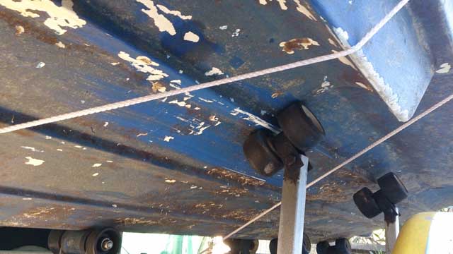

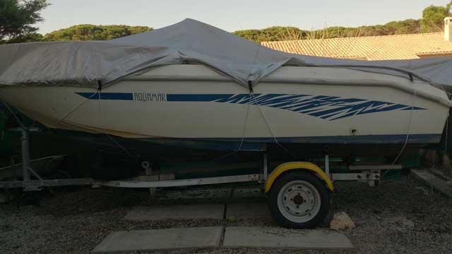

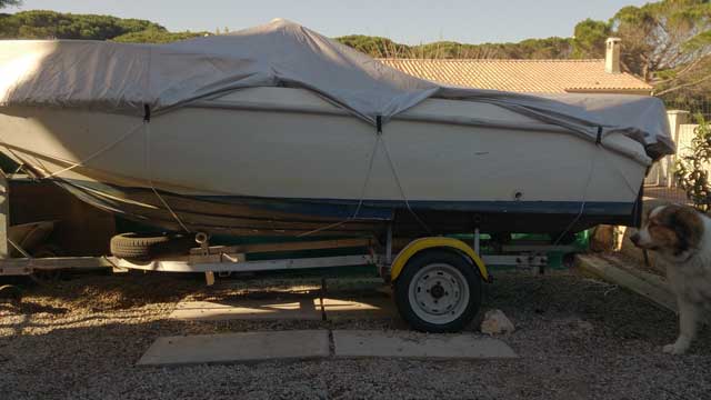

Ayant acheté ce bateau en fin d'année dernière, il est venu le temps de le préparer doucement pour la navigation de cet été. Sellerie, siège pilote, différents aménagements à prévoir, et pour commencer l'extérieur de la coque à faire propre.

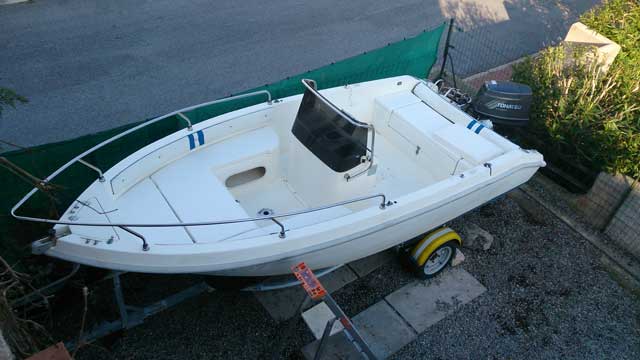

Voici le bateau sur sa remorque avec sa déco, ensuite déco retirée, pour voir les "accrocs" sur la coque......
1- Avec quel produit nettoyer la coque en profondeur. Savon bateau suffira-t-il????
2- Pour reboucher les accrocs qui ne sont pas sous l'eau, puis-je utiliser du sinto classique pour carrosserie, avec mastic de finition????

    Ensuite j'ai aussi un accroc sous la ligne de flotaison. Quel produit utiliser pour refaire ça comme il faut???D'avance merci à tous de vos avis éclairés.....

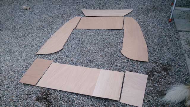

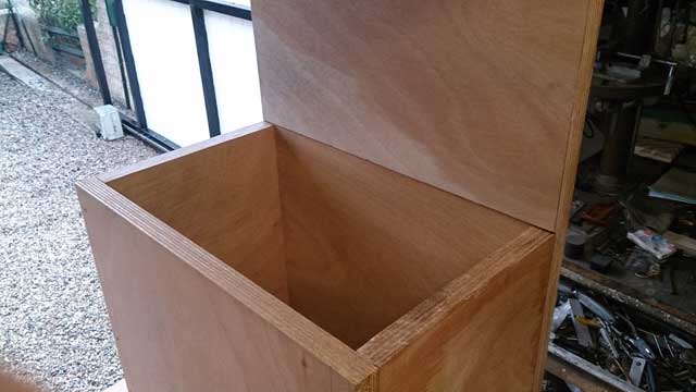

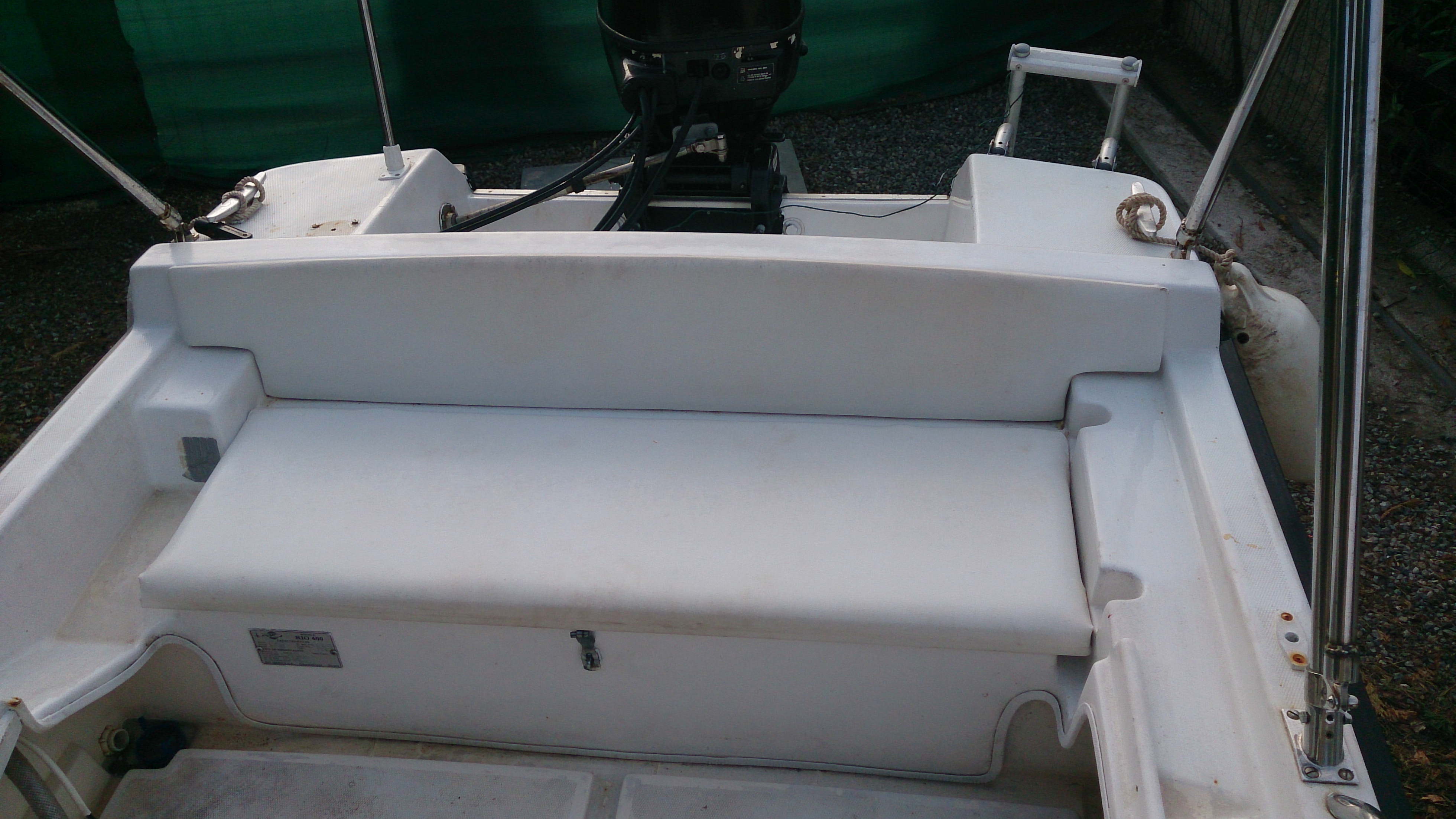

    Le travail du week end vu qu'il a plu..............​Au lieu d'acheter un siège pour le pilote, j'ai fais un petit coffre à la taille de la glacière, le tout sera peint en blanc avec une mousse et skaî sur le dessus.........
    Je me suis inspiré de ce bateau là..........

    Le tout en contre plaqué marine qui sera peint en blanc............

    Dis-moi Goby, quand tu as fixé ton coffre, tu l'as chevillé au sol ou juste vissé dans le fond???? As-tu mis du Sicaflex pour rendre étanche?????​
    Merci.............

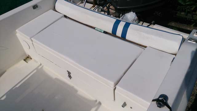

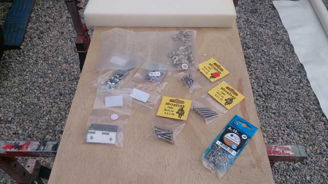

    Prochaine étape la sellerie. Pour mon Rio j'avais fais un patron des coffres. Ensuite un contreplaqué fin d'environ 5mm, une couche de mousse de 5cm et un skaï blanc bateau dessus fixé par des agraphes inox. Le tout fixé par des chevilles batiment dans un perçage sur les coffres, ce qui permettait de les enlever en fin de saison.
    ​Sur l'Aquamar j'ai des rivets males sur les coffres, donc je pensais faire le même principe mais avec des rivets femelles à la place des chevilles. Vous en pensez quoi, d'autres idées de fabrication??????

     Mon coffre  n'a pas de  Fond sur toute la surface seulement un rebord  dedans  tout autour   et d'une dizaine de centimetres,
     J'ai donc perçé des petits  tros tous les  20cms ,puis posé le coffre  ,traçé   j'endroit des trous  sur le plancher  et perçé le planché, traçé  la bordure,
     puis j'ai  posé du Silicone marine  sur le  plancher et  et fixé le coffre  avec des vis inox
     mon plancher est trés épais.
     Quand au Sikaflex  j'en ai mis une fois sur un autre bateau et avec des Vis pour y fixer  des  tubes de siege , ,ensuite  pour les enlever  j'ai  du attaquer  au  Marteau et au Burin et  bien abimé  le  plancher.
     si tu  ne doit jamais plus enlever le coffre  pose du Sikaflex  et meme sans Vis

    Idem pour le mien, j'ai fais un retour pour le fixer avec des vis inox. J'abandonne l'idée du Sika on sait jamais.........
    Merci bien.......

    Goby, ce n'est pas du silicone, mais du polyuréthane SIKA 291 qu'il faut mettre. Suzu-kid met du SIKA autour des vis de fixation de ton siège sinon tu vas avoir des entrées d'eau dans la double coque
  • suzu-kid
    suzu-kid
    Inscription : 09/02/2013
    Messages : 18
    Le 10 février, 2016 - 15:07
    Ok Yves, le même produit que tu m'avais fait mettre pour la console du Rio. Je fais pareil c'est bien ça.......
  • Jerattous
    Inscription : 26/12/2010
    Messages : 50
    Le 10 février, 2016 - 17:52
    Absolument, tu recouvres ta vis de SIKA 291 et tu visses.super
          Pour les vis  ou petites pieces inox   oui du  sika
     Mais qand il y a une grande surface   comme le fond d'un coffre le  Silicone Marine  va trés  bien
     et  pour l'enlever   du bateau  il faut quand meme  gratter au tournevis  et  Acétone donc trés forte adhérence sur le gel coat,

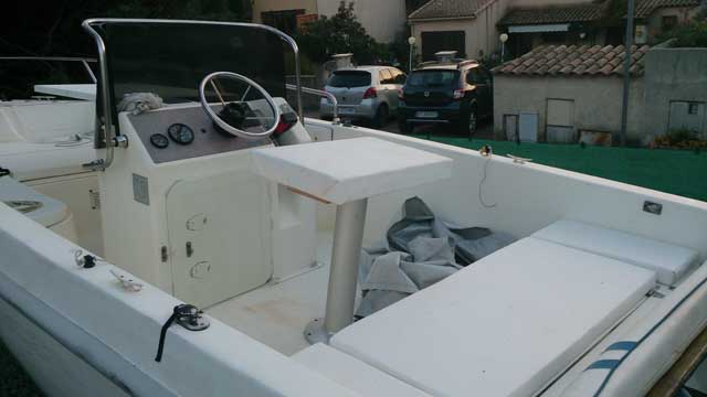

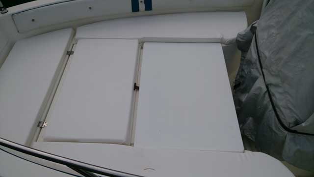

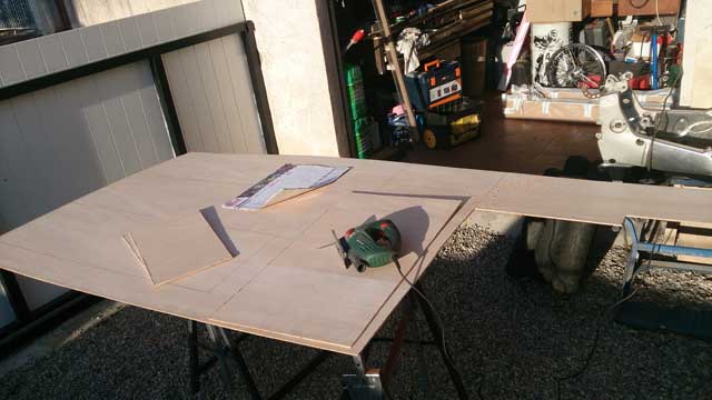

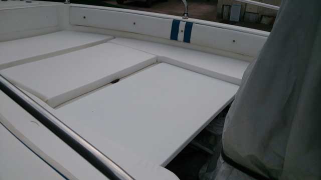

    Alors reprise du boulot sur le bateau. J'ai attaqué le sellerie..........
    ​1 plaque de contreplaqué extérieur en 5mm en 2,5m x 1,22 fera l'affaire............
    1 plaque de mousse en 4m
    4m de skaï bateau en 140 de large et zou au boulot..............
  • suzu-kid
    suzu-kid
    Messages : 18
    Le 13 mars, 2016 - 18:20

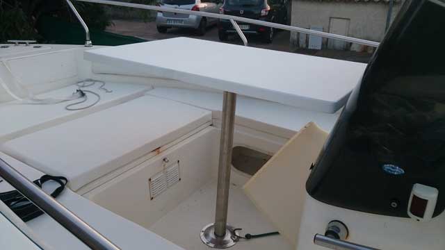

    Voilà la sellerie est finie, il a juste fallu que j'aille rechercher 1,5m de skaï en vitesse............
    ​La future table est faite, il me reste à trouver du tube de diamètre 49 et de la faire bien sur amovible............
    To be continued...........

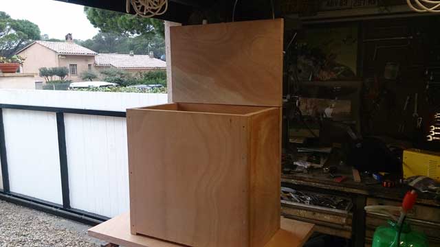

    Prochaine étape le siège pilote. Ma boîte pour mettre la glacière dedans va pas, je peux plus ouvrir la porte de la console........ Grrrrrr

    J'ai un  pied  pour fauteuil pilote  mais pas trés haut
     quel diametre exterieur  du  tube  te faut-il  ,   si tu as déja le suport fauteuil
     et  la  hauteur du  pied  ?
  • suzu-kid
    suzu-kid
    Messages : 18
    Le 14 mars, 2016 - 20:09
    Merci Goby c'est très sympa de ta part, mais quand j'ai une idée en tête je l'ai pas ailleurs...........rit
    J'ai été cet après midi chez un ferrailleur ou je me sers régulièrement et j'ai tout trouvé même au delà de mes espérances............ Un support tube pour le siège, un tube inox de 49 pour la table, et un en alu de 100 pour le siège.................. Et le tout pour 24€...........
    De retour je me suis mis au boulot et déjà tout est installé. Demain je finis et retouche les hauteurs ainsi que le siège, qui n'est autre que celui que j'avais fais pour le petit coffre..........
    To be continued................
