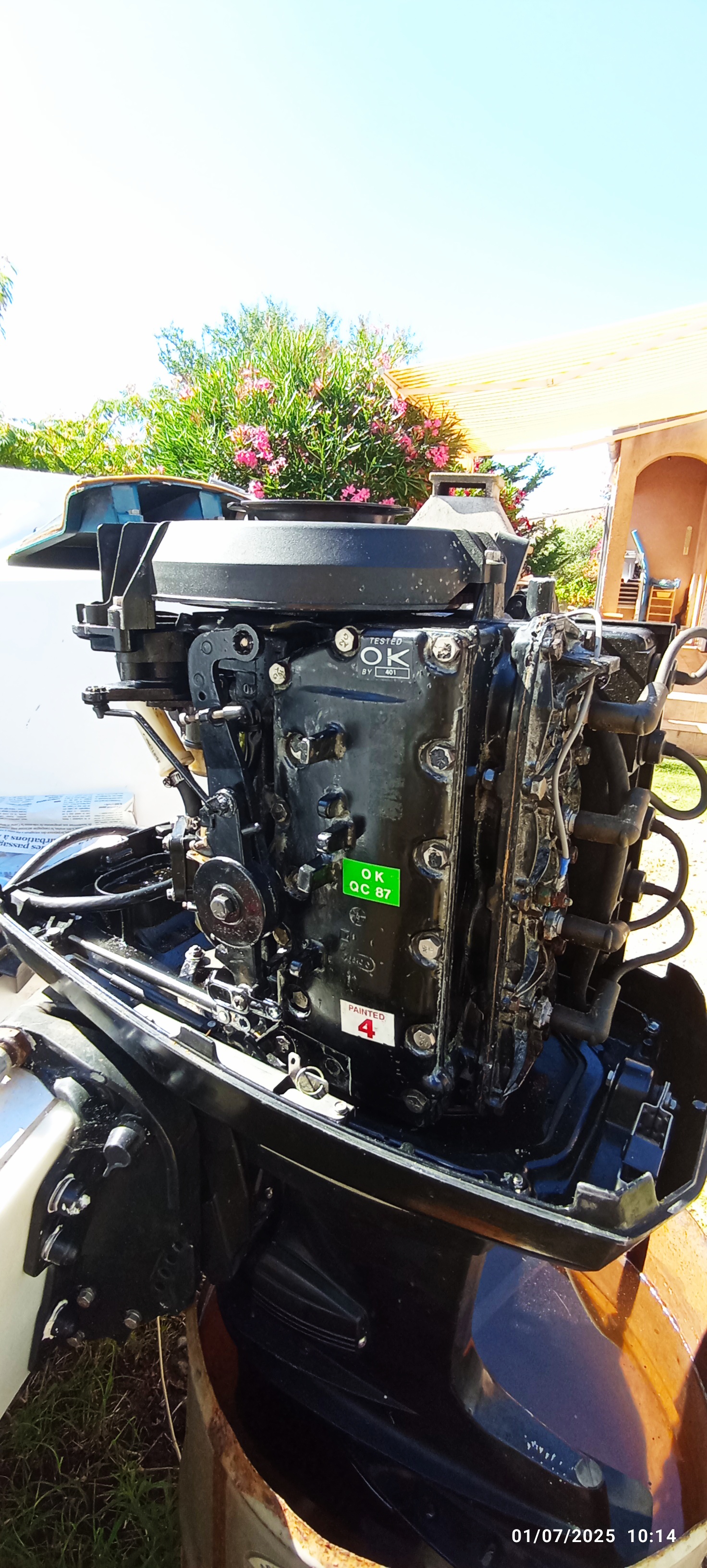

je me suis mis sur le réglage du moteur qui me semble ne tourne pas tout à fait rond .LE ralenti a peu-près correct mais a tendance à caler dans les manoeuvres au port et à plein régime une légère vibration .j'ai pris les 4 compressions toutes identiques. voir le réglage avance et syncro des deux carburateurs (je n ais jamais fait )
Les conseils seront les biens venus .

    La compression est un élément important ,et nous ignrons le résultat car en dessous de 7 on peut comprendre une usure du temps ..........
    et un réglage  pour le moins difficile......
