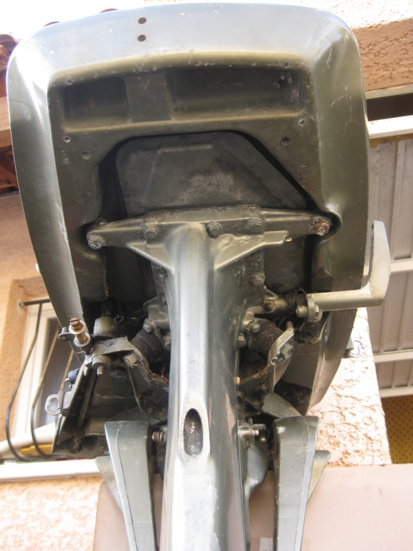

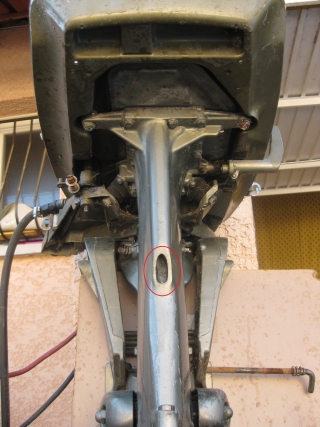

Bonjour à tous, Une question, le refroidissement d'un moteur que je viens de récuperer me pose soucis... ( Johnson 40ch 2t de 75 ) L'eau doit circuler ( aspirée par le bas de l'embase ) et ressortir par le trou ( entouré en rouge ) on est d'accord ? car je ne vois aucune autre sortie possible !!! en fait, ce que je cherche c'est une confirmation ou infirmation n'ayant jamais encore eu de moteur aussi vieux !
Merci d'avance !

  • SMAIL H
    SMAIL H
    Inscription : 09/09/2008
    Le 22 octobre, 2011 - 21:57
    Bosoir,
    Je veux juste ajouter à ce que vient d'écrire LANDOZOOR, qui a été en ne plus clair sur le rôle de la pissette et le fonctionnement du thérmostat, que pour le trou encerclé dans la photo : c'est par là que se fait l'échappement lorsque le moteur est au point mort ou en marche arrière.

    Le 22 octobre, 2011 - 23:59
    Re Merci !
    Mais une derniere question alors... elle est ou ma pissette moi ??? car je n'ai aucune autre sortie que ce trou ( entouré de rouge ) !!!
