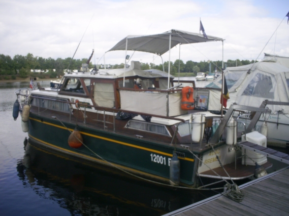

 L'achat : avec la photo port de macon
vedette allemande fabrication artisanale par proprietaire d'un chantier naval.
année : 1966
1 moteur en mauvais etat lors de l'achat on essaye le second moteur il  tourne bien et on est partit pour la balade .

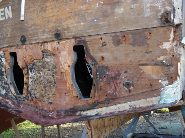

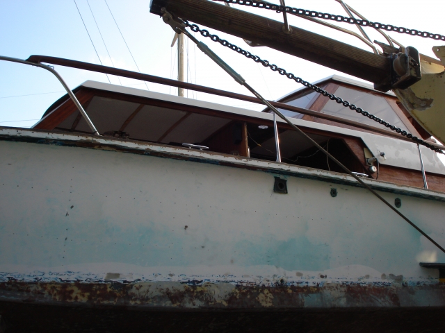

    comme on peut le voir sur la photo le bateau est sortit de l'eau la coque a été poncée car hydrogommage et sablage non rien donné.
    nous avons démonté les deux embases moteur et le moteur défaillant,et la oh surprise tableau de bord arriére mort (ca doit rappeler des souvenirs a certains).
    donc refection du tableau arriere par un artisan .Nous avons donc décidés de refaire tout le bateau (vitrages et fenetres fers remplacé par du bois vitrage isolant) et de non attaquer par la meme occasion a l'interieur, encore que des surprises.
    A ce moment nous sommes arrivés un vendredi soir un peu moins enthousiaste qu'a l'habitude,et nous avons rencontres des gens fort sympatiques avec un bateau de 16m en croisiere. ( halte a macon pour descendre vers la mediterannée).
    Ce monsieur d'un certain age ,aprés une longue discution sur les bateau m'a dit : tu veux arrété de perdre de l'argent sur ton bateau vend le ou ramene le a coté de chez toi......
    La nuit porte conseil et (je passe les détails ) 1 mois aprés le bateau était dans un hangar a proximité pour pouvoir travailler meme le soir.
    Ah un oubli le moteur  et les embases ont été remontés par un pro au port de macon avant le départ et testé ca fonctionne.
    Le voila arrivé au domicile fabrication d'un ber adapté et échaffaudage tout autour pour pouvoir travailler correctement.

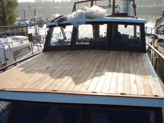

    La je vous est mis une photo du avant haut avec essai de teck car bien sur tout le bateau sera en teck.

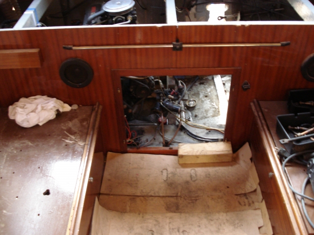

    Donc la suite : nous avons (ma femme et moi) déshabille tout l'interieur du bateau pour pouvoir voir les dégâts occasionne pas des défaut d'etancheite .
    Plafond salle de bain en acajou et poste de pilotage,plafond du carre en skai sur moleton ponçage de l'acajou et vernissage.idem pour tout les placards du bateau .
    Une chance l'électricité est ancienne mais tout fonctionne( les pompes,les feux de signalisations,l'éclairage 220 et 12v sont ok.

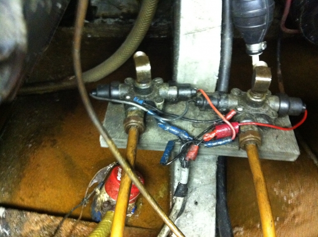

    je reviens a la charge, nous avons étudié la question des hors bords pour finalement rester sur du inboard .
    Par contre j'ai deux jolies pieces a la sortie de la tuyuterie essence avant moteur et ?
    quelqu'un aurait il une idée a quoi ca sert ?

    Le 17 avril, 2012 - 14:15
    des électrovannes pour sélectionner le réservoir à utiliser et/ou couper l'arriver d'essence au moteur

    Le 17 avril, 2012 - 22:02
    On peut le supprimer ?

    Le 18 avril, 2012 - 08:21
    oui, mais comment tu va passer d'un réservoir à l'autre ?

    Le 18 avril, 2012 - 12:53
    je ne passe pas d'un réservoir a l'autre j'ai un réservoir par moteur 350 litres chacun.
    En résumé j'ai des problémes avec mes moteurs que je cherche a résoudre :
    les moteurs tournent impécables démarrage sans probléme .
    Le défault : je navigue environ 1 ou 2 heures je coupe les gazs pour mettre au point mort et la le moteur calle et pour redémarrer dommage !!!!!
    Je n'arrivais pas non plus a redamarrer au poste de pilotage haut mais la je pense avoir trouvé ( mauvais branchement dans le neiman du poste de pilotage)

    Le 18 avril, 2012 - 13:18
    si tu as 2 reservoir et 2 moteurs il est bien sur possible d' avoir un raccordement isolé pour chaque moteur
    • moteur babord alimenté par réservoir babord et
    • réservoir tribord pour moteur tribord
    Après, .. il peut etre intéressant ( en cas de contamination / fuite d' un reservoir, par exemple
    d' alimenter les 2 moteurs sur UN SEUL réservoir ( le Babord ou le Tribord  ).
    Bon, .. ces "précautions sécuritaires" ( basées sur le principe du " au cas où ... ") sont évidemment moins "capitales" dans le cas de balade exclusivement fluviales ..
    A toi de voir si le jeu en vaut la chandelle ...
    cela dit , un reservoir "contaminé" par de l' eau de condensation , ou des bactéries, c' est quelque chose qui n' est pas du domaine de l' impossible ... et rien n' est plus ralant que d' avoir des dizaines voire centaines de litres de carburant momentanément inutilisable...
    il est egalement possible de faire marcher les 2 moteurs en pompant simultanément dans les 2 réservoirs ...
    bref , ce ne son pas les différentes possibilités qui manquent ..
