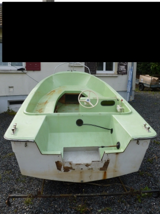

    Première étape pour nous qui seras la plus importante, le changement du tableau arrière qui baigne dans l'eau de haut en bas.....

    Salut djimy et toutes mes félicitations pour ton entreprise de réfection de boat. Pour te conseiller précisément sur tes travaux de réfection du TA, j'aurais bien aimé des photos !!!! Mais tant pis je te donne les grandes ligne : 1) Dépose du bois pourris, 2) nettoyage et dégraissage à l'acétone, 3) Préparation du CP MARINE (épaisseur à voir !!!!) et application de primaire G4 puis stratification en couches multiples, 4) pose du CP à la choucroute sur le bateau, 5) re-strat du CP sur le fond et les côtés de la coque (ne pas hésiter sur la longueur des retours, le mieux est même de revenir sur les flancs de la coque en latérale !!!! Certains TA ont même des renforts qui relient le fond de la coque et le TA : http://staticclub.caradisiac.com/private/1/mecanique-technique/oceanpro/photo/hd/167981167/2816319a83/oceanpro-dsc_6928-big.jpg

    merci à vous pour votre aide, PATOCHE j'ai suivi un peu ton topic , sacré boulot félicittations. Je vous ai mis les premieres photo du tableau qui est détrempé..

    Salut djimy et heureux que mon post te plaise. Effectivement ton CP semble mort mais ça se refait bien !!!! Il te faut déposer du côté intérieur (ne touche pas à l'extérieur de la coque c'est préférable) pour accéder au CP, déposer le CP pourri, ponçage et dégraissage de la coque pour l'accrochage du nouveau CP, préparation de ton CP et collage à la choucroute, ensuite startification du CP à la coque avec de bons retours sur le fond et les flancs de la coque. Amicalement PATOCHE.

    Nous avons commencé a découper le tableau...
    au fond du tableau, de l'eau stagnante et le CP est décollé du stratifié (est ce normal?)
    du coup,on as opter pour une option radical (pas trop j'espere..) ,j'entend deja les cris derriere les ecrans....  (on as du boulot)..

    j’espère ne pas avoir fais de bétise :? :-? :puzzled: au moins plus de CP pourri et le tableau seras neuf... enfin j'espere..

    OUAH, tu fais pas dans la dentelle !!!!! Moi j'aurais simplement déposé l'intérieur du boat pour refaire mon TA !!!! Amicalement PATOCHE.

    je disais que je n'aurait pas toucher la partie exterieure de la coque la sa va etre chaud je pence (mon avis)
