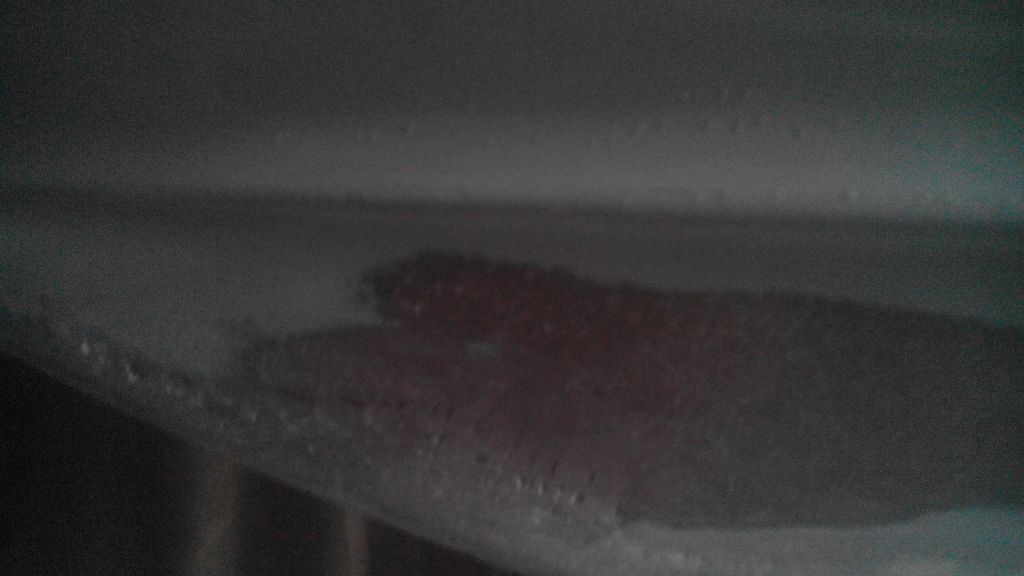

le printemps va arriver doucement et je voudrait que mon bateau soit en état quand les beaux jours vont revenir, aussi je voudrais avoir vos conseil pour une réfection de coque.
Je m'attend à pas mal de boulot car la peinture cloque et l'eau passe en dessous.
Est-ce qu'il faut entièrement l'enlever par poncage ou grattage ? Ou un enduit à mettre par dessus serait suffisant, ne sachant pas ce qu'il se pratique en général...
Voici une petite photo :
Quand je crève les bulles visibles sur la photo il y a de la flotte en dessous...
A bientôt
57 commentaire(s)

    Bonjour Fred,
    Ta coque est osmosée.
    Est ce que c'est cloqué partout et quand tu perce les bulles est ce que ça sent le vinaigre ?

    J'avais plutot l'impression que ca sentais l'eau pourrie mais pourquoi pas également de l'odeur de vinaigre. Non ce n'est heureusement pas cloqué partout.
    Que veut dire qu'elle est osmosée et cela implique quoi comme conséquences ?
    Le 21 février, 2015 - 20:38
    Osmose est bien là !
    Tu vas avoir beaucoup de travail, il faut percer toutes ces cloques, poncer et attendre que la coque soit bien sèche (3 à 4 mois) puis appliquer un traitement anti osmose type Gelshield 200 et ensuite antifouling.
    Cependant, vu l'état de ta coque l'idéal serait de tout poncer jusqu'à la fibre et après séchage faire le traitement.

    Si ton bateau n'est pas a l'eau toute l'année , que l'osmose n'est pas sous la ligne de flottaison , moi je ne ferait rien a ta place. L'osmose ne fera pas couler ton bateau.
    Le 21 février, 2015 - 23:16
    J'ai rarement vu de l'osmose ailleurs que sous la ligne de flottaison. Certes l'osmose ne fera pas couler son bateau, mais il ne vaudra bientôt plus grand chose.
    A chacun sa façon de voir.

    Le bateau n'est pas à l'eau toute l'année mais les bulles sont sous la ligne de flottaison.
  • Fred_b
    Fred_b
    Inscription : 27/11/2013
    Le 22 février, 2015 - 00:01
    Si je ponce jusqu'à la fibre et que je traite les petits trous, quel sera ensuite le produit à passer sur la coque en premier ? Enduit, peinture, gel coat ou directement de l'antifooling ?
    Pour ce qui est du poncage, que me conseillez-vous comme ponceuse pour une coque, ponceuse vibrante, à bande ou tournante et quels grains de papier de verre utiliser ?

    Comme je l'ai déjà dit, c'est un gros travail :
    - effectivement faire sauter toutes ces cloques puis poncer soigneusement mais sévèrement, une orbitale fera l'affaire, mettre à nu les parties attaquées.
    - faire sécher la coque, le polyester ne doit conserver aucune trace d'humidité, sinon le problème reviendra en pire. Le temps de séchage est long, 3 ou 4 mois et s'assurer du résultat avec un hygromètre.
    - Appliquer grassement du Gelshied Plus sur toute la fibre mise à nu
    - Ensuite, je ne suis pas partisan du gelcoat qui n'est pas vraiment étanche, appliquer 3 couches de Gelshield 200 sur toute la coque (uniquement les oeuvres vives)
    - Enfin appliquer 2 couches d'antifouling (perso j'avais mis 2 couches au départ et depuis une seule couche d'érodable saisonnier, je n'ai plus grand chose à poncer en fin de saison)
    Voilà, c'est ma façon de faire, mais j'insiste encore sur la qualité du séchage.

    Merci beaucoup pour les conseils, comme dis je vais faire sauter les cloques à la spatule, et poncer donc, puis laisser sécher en attendant un temps une météo un peu plus propice à faire de la peinture !
    Est-ce que je suppose bien qu'il faudra utiliser un genre de mastic pour lisser la coque ?
    Quel est le temps de séchage d'un Gelshield avant la mise en place de l'antifouling ?

    Bien poncer quitte à mettre la fibre à nu si nécessaire. Ensuite laisse sécher au moins 2 mois  en espérant que ton bateau soit à l'abri, sinon essayer de lui faire un abri avec une bâche. L'idéal bien sûr serait qu'il soit dans un local que tu puisse chauffer.
    Ensuite sur les "blessures" autres que celles causées par l'osmose (petits poques, rayures etc) utilise un mastix epoxy bi-composant genre "watertite", sur la fibre que tu auras mise à nu utilises le "Gelshield Plus" en enduisant grassement la fibre ensuite tu pourras poncer ces produits pour lisser ta coque et tu dégraisses et ponce toute ta coque jusqu'à la ligne de flottaison.
    Puis tu appliques le "Gelshield 200" et l'antifouling.
    Les temps de surcouchage :
    - Le Gelshield 200 sur lui-même entre 5 h et 6 mois et avec la première couche d'AF 7 à 9 h suivant la température.
    - l'AF sur lui-même en général 12 h
    Mais il te faudra tenir compte du temps de mise à l'eau de l'AF que tu auras utilisé et "remonter" le temps pour savoir quand passer la dernière couche de Gelshield 200.
    Exemple :
    le temps maxi de mise à l'eau de l'AF étant de 1 mois il te faudra passer la dernière couche de GS200 au maxi 30 jours avant ta mise à l'eau (20 jours c'est mieux) puis les 2 couches d'AF.
    Si tu passes 3 couches de Gelshield 200 (à voir suivant l'état de la coque une fois poncée) tu peux appliquer les deux premières couches dès le durcissement complet des mastics epoxy et attendre la date determinée (jusqu'à 6 mois) pour appliquer la dernière et l'AF.
    J'espère me faire bien comprendre, et j'insiste encore sur le séchage sinon le problème réapparaitra plus tard.

    J'ai commencé à poncer la coque par endroits
    Voici la photo avant de commencer
  • Fred_b
    Fred_b
    Le 26 février, 2015 - 22:59
    Sur la suivante après un bon début de poncage il n'y a pratiquement plus de bulles
  • Fred_b
    Fred_b
    Le 26 février, 2015 - 23:01
    Ensuite on arrive au niveau de la fibre
    Avec un effet d'osmose on ne devrait pas retrouver des trous dans la fibre ?
    S'il y en as ils sont vraiment hyper fins car je ne vois plus rien.
    Est-ce qu'il faut vraiment que je ponce jusqu'à la fibre ou bien suis-je déjà allé trop loin ?
    C'est vrai que cela fait une poussière énorme !

    Par contre des défauts sont visible à l'avant mais je me demande si ce ne serait pas un défaut de moulage ?
    Ici je pourrais utiliser le speed 1p1 envoyé éventuellement avec une spatule dans les creux, par contre pour le reste faut-il finalement l'utiliser aux endroits où la peinture bullait ou pas ?
    Ou faut-il absulument en mettre une fine couche par dessus la fibre ?

    Autre chose, comment bien poncer les arrêtes présentes sur la coque sans les amoindrir ou déformer complètement ? J'ai pensé à une ponceuse plus souple, faudrait que je voye ce qui existe... Peut-être n'ai-je pas besoin de les poncer autant...
    Le 27 février, 2015 - 01:12
    Il vaut mieux ne pas retrouver  des trous dans la fibre !
    Non ce n'est pas fréquent. Tu fais du bon boulot, pour les arrêtes il vaut mieux les faire à la main, il y a moins de risque de les entamer.
