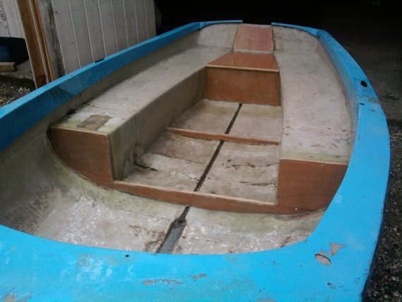

Il s'agit d'une petite coque de canot de 4m achetée une bouchée de pain dans un très triste état. La coque avait un énorme trou de la taille d'une assiette) dessous, avait été très mal entretenue par un propriétaire partisan du rebouchage collage au silicone de salle de bain. Il y en avait des kilos puis abandonnée pendant je le pense plusieurs années.
C'était en fait un genre d'écosystème à part avec ses végétaux et ses animaux.
Je n'ai malheureusement qu'une photo du massacre originel.

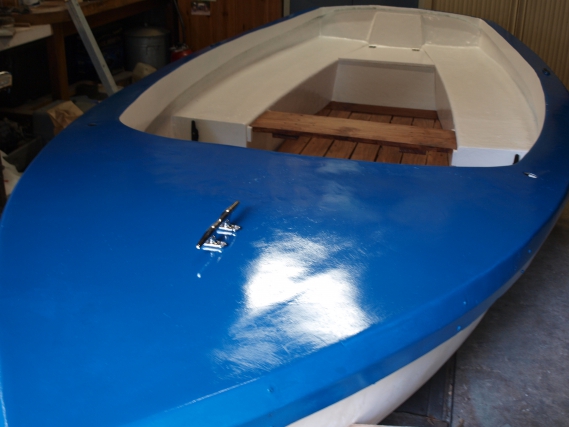

Mon but était d'optimiser l'espace intérieur pour aller balader l'été avec ma chérie et mes copains, pêcher un peu et se baigner beaucoup.

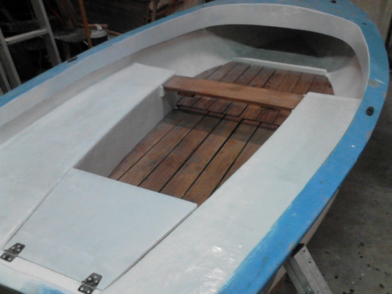

J'ai commencé par virer la merde (et il y en avait).
Ensuite j'ai installé des varangues pour rigidifier et servir de support au futur pont et sur ma lancée j'ai fait un coffre arrière pour caser une nourrice de 15L et les petits trucs utiles et nécessitant un accès rapide.
Ensuite j'ai fait un pont en pin latté intégralement amovible et un banc de nage amovible également.
J'ai aussi installé un liston en corde et une échelle de bain en inox au tableau arrière pas encore posés au moment des photos

     Tu l'as peint au pistolet ?

    Non un bête rouleau en mousse type rouleau à plafond.
    Le truc c'est de bien tendre la laque avrès quelques minutes.

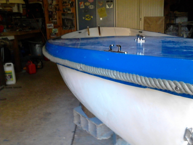

    Bon je suis heureux donc je l'écris ici aussi ! J'ai reçu les papiers il est homologué pour 4 personnes en catégorie C ! En deux semaines c'était fait. Ils sont rapides aux affmar !
    Et la touche finale, le liston en photo.

    Bravo camembert, c'est du boulot et tu t'en es bien sorti. Le liston en corde me fait penser à une barque bretonne ainsi que la couleur bleue des oeuvres mortes. Tu ne serais pas amoureux de cette région par hasard?

    Pas du tout le mataf je n'y ai même jamais foutu les pieds mais par contre je trouve que cette coque est très proche d'un canot breton au niveau des formes et par conséquent un aspect esthétique dans ce style me semblait approprié.
