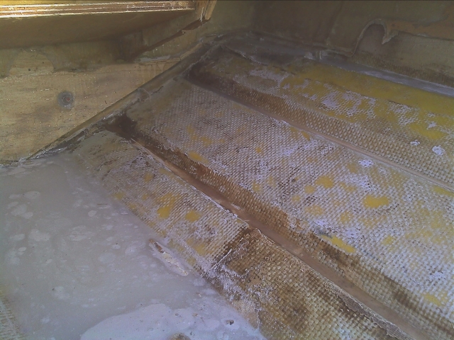

bonjour à tous vu que je n'ai pas trouvé d'infos sur la réfection interne d'une coque et d'un plancher donc je créer le post pour que ça puisse servir a tout le monde et tout les passionné de nautisme comme moi complètement a la masse et qui considéré leur bateau comme leur bébé (c'est peut être un peu poussé mais bon)
je noterai en détails l’évolution des travaux, ce que j'ai trouvé remarqué et les différentes possibilité de réparation (la y en as qu'une tout remplacé)
donc voila comme vous le savez tous j'ai le bateau depuis trois ans j'ai fait une reno qui était pas terrible et la seconde ou y a eu du changement et la réfection du tableau arrière et la pose d'une chaise en IPN. et autre travaux....
donc début des travaux de réfection de la coque et du plancher
1 -découpage du plancher et enlèvement de la mousse polyuréthane.
2 -découpage de l'ancienne résine qui enveloppe le balsa ce vieux bois bien pourri qui a la particularité a la moindre goûte d'eau de devenir mou et pourrir par la suite.
3 -(j 'y suis pas encore) pontage au disque abrasif et dégraissage (si on peu dire) a l'acétone
4 -rebouchage et reprise des petite fissure si il y en as et également des creux présent dans la longueur (c'est le dessin de la coque) je métrai des photos.
jusque la ça sera déjà pas mal pour le début.

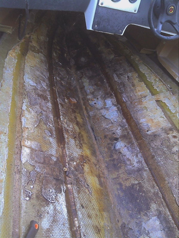

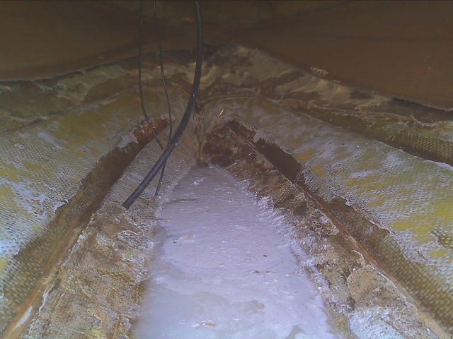

    voila l'avancement j'ai enlever tout le balsa pourri et moi qui pensait que c'etait qu'une partie ben c’était peu dire tout pourri a 80% les photos en appuis
    alors j'ai enlever tout cela a la meuleuse à la pelle et a la barre a mine pour une partie du travail que j'avais réalise en rénovant le tableau arrière qui n’altère en rien le tableau de toute façon je vais renforcé.et un bon coup de haute pression pour finir
    je rappel également que l'outil d'une meule avec Disc a bois est très dangereux et j'ai manqué finir en morceau explication: la meuleuse c'est bloqué dans un point tres difficile d'accé et en bras tendu et impossible de mettre sur of du coup j'ai lâché la meuleuse débranché la prise très vite mais la meuleuse a eu le temps de perforer la coque très proprement à l'opposé de la ou elle était placé la poisse enfin je réparerai ce soucis plus tard....
    pour le moment j'en suis à la coque nue alors je me demande si je la ponce entière j'y remet une couche de rowing et résine ou je résine, plus les bois neuf et mat et rowing je ne sais pas encore en tout les cas je sais que je vais la poncé au disque abrasif c'est sur.. pour enlever couleur marron qui est la pourriture des bois...

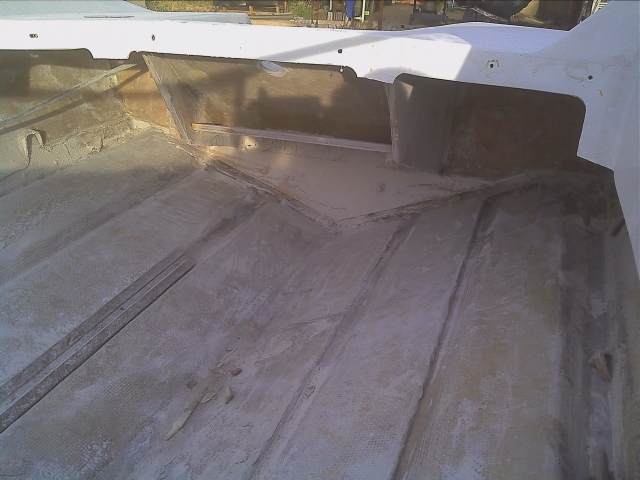

    bonsoir a tous voila des infos sur la refection de la coque:
    1 ponçage
    2 netoyage acetone
    3 application mat
    4 rowing
    5 mat
    6 application feutre de verre +resine + mat
    7 longeton avec polyesthyrene extrudé (2cm ep)resiné (stratifié)3couches(m r m) dans la longueur
    8 realisation de triangle (fermette en matériaux composit)
    9 réalisation du planché contreplaqué exterrieur reisné fibre et fixé au longeron.
    10 realisation de la finition donc siege implantation avant et ensuite l'arrier emais la pas d'idées pour le moemnt car l'arrier doit etre accésible et utile pas comme avant..

    Bref j'ai mis à jour la résine et le rowing pour voir où se situe cette éventuelle fissure.
    Là papy69 va vite savoir où cela se trouve sur le bateau:
    La fissure se trouve sous la batterie entre deux longerons espacés de 25 cm et très difficle d'accés.
    J'ai continué à poncer le reste pour voir si d'autres anomalies étaitent présentes.
    En effet, j'ai découvert un peu comme du faiençage à certains endroit, et d'autres fissure un peu partout dans les différent compartiment de la cabine (je n'ai pas fait les cales du réservoir d'essence et du bac souple d'eau douce mais j'ose pas imaginer...)
    Bref, pour rattraper ce genre de micro fissure (à savoir que le bateau ne prend pas l'eau!), il faut faire quoi exactement?
    J'envisageais un traitement de l'intérieur avec 3 couches de résine et fibre d'epoxy (650g/m²) pour le local à batterie, et 2 couche seulement pour les autres compartiment interne du bateau.
    Est ce une bonne solution ou faut-il aussi faire l'extérieur?
    J'en saurai plus dés que j'aurai gratter la coque je pense, mais si j'ai retrouvé ma fissure à l'intérieur en ayant regardé l'extérieur, ça ne fait aucun doute...
    Du coup, que faire à l'extérieur? Une fois que j'aurai graté, y rajouter un peu de choucroute puis une bande d'environ 1m par 20 cm ou poncer plus large et refaire une bonne partie de la coque pour rigidifier le tout?
    Voici les matériaux en ma possession : 5x 1 carré de 1m de fibre d'epoxy, de la résine, du durcisseur, du FIBRAL, du P38 le tout de marque U-POL, les rouleaux, les pinceaux, le flap (disque 120), la ponceuse excentrique, compresseur, j'avale de la poussière depuis 2 jours donc j'ai un masque et des bouchons anbruit aussi...
    Je ne sais pas appliquer de gel coat (désolé) mais ça je peu apprendre par contre je ne sais pas comment je vais en trouver.... Un poil ravitaillé par les corbeaux ici!
    Enfin voilà, j'ai besoin de vos conseil pratique, le mieux serait de changer de coque, mais je me suis fait avoir à l'achat, d'abord le moteur et maintenant la coque qui m'a l'air bien pourri de partout (sauf le tableau arrière)!
    Un grand merci d'avance pour toutes les informations que j'obtiendrais de votre part.

    cedric, là où je suis j'ai vu des barques Yémenitites, c'étaient des épaves!
     lJ'ai vu un artisan refaire 3 m² de coque complètement ( 1 bande de 3 m), le bateau fait 12 m avec 2 x 200 cv en suzuky 4tps.
    Il en a mis 8 couches!! (résine + mat). Il a fallu qu'il découpe la coque à la disqueuse, fasse un moule à l'intérieur, résine et couche de mat à l'extérieur, gelcoat et antifouling. 2 semaines de travail.
    La coque flotte très bien, elle emène une 20aine de passagers vers les iles tous les jours.
    Conclusion: perds pas espoir !

    pecadille dis tu ben c'est pas si pecadille que ca deux possibilité et 4 devis de materiel qui me fon tout drole meme rire
    ce v4 il va chanter soit sur celui ci soi sur un glastron de 5.70 j'ai quand meme pris la decision d'allé voir un bateau au cas ou......
     Mais j'ai quand meme attaqué le ponçage de l'aquasud
     (photos)
     donc pour l'aqua sud si  je le fait le programe va etre
    roving mat
    triaxial
    roving mat
    triaxial
    roroving mat
    longerons dans la longueur (5)
    longeron en triangle transversal 6 (3 a l'arriere et 3 dispatché a l'avant)
    mousse polu bis compo (a voir)
    planché siege (y a du taf.)
    billan financier stable et realisable
    une societe ma fait un devis pour stratifier la coque just les produits 1600 euros environs just la coque sans planchet
    c'est à dormir debout le gas il voulait me mettre 9 couches total 14 si on disoci roving mat, plus une tonne de produit 150kg de resine et enfin une tone de choses il ont ete sympa quand meme je le reconnais d'etudier mon cas!!
    et ils sont fort sympatique il faut le reconnaitre souriant serviable et ponctuelle pour mail devis tout le service.
     mais pour mon petit bateau je vais commencer à 5 couches (8 totales) et mes renforts longerons je verrais par la suite si la coque suporte le poid du moteur sur la remorque.
    allé ce soir 1h30 de ponçage photos

    J'ai une idée je ne sais pas ce que ça vaut mais bon:
    Utilise l'empreinte existente pour faire des longerons longitudinaux en mousse de polyuréthane, pas forcément super épais 4 a 5 cm que tu recouvre de rowing.
    Et ne fait aps plus de 4 ou 5 longeron transversaux, du contreplaqué marine sera moins onéreux que le nidab, mais fongicide obligatoire et recouvre le bien de mat et résine pour que ce soit étanche. (C'est juste une idée et il y a peut être des failles aussi dans ce que je viens d'écrire)

    bonsoir a tous ont est le 30 mai 2 h de travail pour continuer le ponçage qui est presque fini je rappel de j’enlève en fait tout le résidu de colle des années 1979 qui collai le balsa équipements de rigueur obligatoire vu la ou je vais me mettre et dans quelle posture ensuite nettoyage a l'eau de toute les poussières et si vous vous demandez ou elle vont donc dans le sol mais je les enfouies
