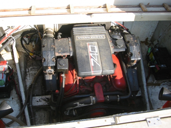

Après une petite baignade accidentelle ce vénérable V8 7,4L Volvo doit être refait, quelqun aurait une source pour que je me procure les pièces svp ?
Il me semble que la source est aux USA puisque le bloc est un GM....
Merci à vous

    C'est facile, mais il faut identifier le type moteur
     Issu d'un bloc GM, il y a des gen 4, 5, 6 ....
     Un kit coute +/- 600 $

     Très pris par la recherche des pièces nécessaires pour refaire ce Volvo 7,4L 340ch référencé AQ 740A, je n'ai pas vu le temps passer.
    Par contre je suis arrivé à une sommes pas très raisonnable, voici les pièces que je recherche pour le refaire correctement :
    Pochette Rodage GM 454 G IV
    Pochette Bas Moteur GM 454/502
    Kit Carbu ROCHESTER 4C
    Segment Standard
    Coussinets Paliers Standard
    Coussinets Bielle Standard
    Pompe à Huile GM 454 G IV
    Soupapes Admission GM 454 GIV/GV
    Soupapes Echappement GM 454 GIV/GV
    Tiges Culbuteur 454 GIV Admission 5/16
    Tiges Culbuteur GM 454 GIV Echappement 5/16
    Poussoirs Hydrauliques
    Ressort de Soupape GM 454 G IV
    Jauge à huile GM 454
    Pompe à Eau V8 7.4L/8.2L
    Filtre à Huile
    Cartouche Filtre à Essence
    Filtre séparateur RACCOR Essence
    Collecteurs en trois parties V8 GM
    Durites et colliers Inox
    Culasses reconditionnées
    Quelqu'un connait ce site ? http://www.marinepartsexpress.com/vp_sch_fs.html
    Est-il fiable ou y a-t-il un autre site pour ces pièces ?
    D'avance merci

    Salut,
    Pour marine parts express ils sont très fiables et très pro
    Bon courage
