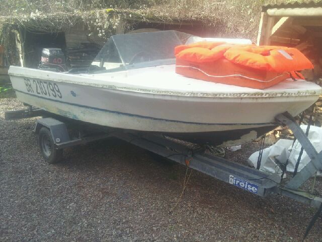

    le rubis est arrivé a la maison aujourd'hui pour 600 € la remorque ptac 500Kg le moteur mariner 40 cv et le bateau et quelque truc
    le moteur est un arbre long donc a changer je crois que ses une base yamaha et le selecteur est bloqué

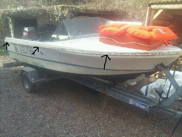

     oui je pense avoire fait une petite afaire (j'espere) mes il y a du taf a retape tous sa !!
    antifouling a finir de poncé  le tableau a refaire, et le passer entierement au gelcoat (le gelcoat peut remplacer la peinture? )
    et les photos en plus grande

    J'avais un rocca Sabre et j'ai refait le tableau arrière .
    Entre les deux plaque s de polyèstères j'ai inclus une planche en chêne et couler de la résine .
    Impécable, et testé avec un 70 cv .
    Bon courage

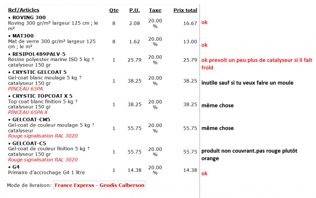

    bonjour j'ai pas avance sur le ponçage le moteur ma pris beaucoup de temp pour le démonter tout grippé dommage il a mal été entretenu car il tourne super bien et l'embase est bloqué les vitesse passe plus (levier bloqué) sinon si quelqu'un peut me dire si il manque quelque chose dans ma commande pour refaire le tableau arrière ainsi que tout les petit trous percé un peut partout dans le bateau et les grosse rayure
    Roving 300 gr/m² largeur 125 cm ; le
    m²
    8 2.08
    20.00
    16.67
    • MAT300
    Mat de verre 300 gr/m² largeur 125
    cm ; le m²
    8 1.62
    20.00
    13.00
    • RESIPOL489PALV-5
    Résine polyester marine ISO 5 kg †
    catalyseur 150 gr
    1 25.79
    20.00
    25.79
    • CRYSTIC GELCOAT 5
    Gel-coat blanc moulage 5 kg †
    catalyseur 150 gr
    PINCEAU 65PA
    1 38.25
    20.00
    38.25
    • CRYSTIC TOPCOAT X 5
    Top coat blanc finition 5 kg †
    catalyseur 150 gr
    PINCEAU 65PA X
    1 38.25
    20.00
    38.25
    • GELCOAT-CM5
    Gel-coat de couleur moulage 5 kg †
    catalyseur
    Rouge signalisation RAL 3020
    1 55.75
    20.00
    55.75
    • GELCOAT-C5
    Gel-coat de couleur finition 5 kg †
    catalyseur 150 gr
    1 55.75
    20.00
    55.75
    • G4
    Primaire d’accrochage G4 1 litre
    1 14.38
    20.00
    14.38
  • dom1475
    dom1475
    Inscription : 25/12/2011
    Messages : 13
  • dom1475
    dom1475
    Messages : 13
    Le 14 avril, 2014 - 19:40
    il te manque la "choucroute"
    http://www.neovents.fr/Colle-polyester-3-1-22,35,e,Prix,0,.html
    l'enduit de finition
     http://www.neovents.fr/Mastic-et-enduit-polyester-3-1-21,35,e,Prix,0,.html
    le catalyseur (on en manque toujours surtout si il fait froid et qu'on doit augmenter un peu la dose
     http://www.neovents.fr/Catalyseur-3-1-56,61,e,Prix,0,.html
    et quelques litres d'acétone pour netoyer les outils
    tu trouveras le gelcoat chez un shipchandler
    ne pas oublier de mettre le bateau à l'eau dans les 24 heures pour terminer la polymérisation

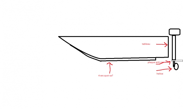

    sinon j'ai poser mon moteur sur le bateaux qui un arbre court mes la je suis perdu
    la plaque anti cavitation est 3 - 4 cm en dessous du fond du tableau mes aligné avec le truc qui est en bas de la coque  le N°4 par raport a quoi je doit aligné mon moteur le bas du tableau ou avec le truc N°4
    Le 20 avril, 2014 - 19:08
    Fais un dessin vu de l'arrière, pour comprendre le truc !!

    Le 20 avril, 2014 - 19:17
    bonjour papy
    donc en gros il ne se voi pas de l'arriere sa demarre de la pointe du bateau et s'arrete 30 -40 cm avant le tableau
    Le 20 avril, 2014 - 19:45
    OK c'est une sorte de quille et donc on en tient pas compte.
    Ton moteur est trop bas, dans un premier temps mets-le de façon que la plaque anti cavitation soit au niveau, à 1 cm près, du V de la coque et fais des essais de comportement du bateau (il déjauge oui ou non, il vaite ou pas etc)
    Le 20 avril, 2014 - 19:54
      ... fais des essais de comportement du bateau (il déjauge oui ou non, il vaite ou pas etc)
    papy69 a tapé trop vite  .... Wink
    il voulait bien sur écrire  CAVITE ( autrement dit ; lors de certains virages serrés, l' hélice se met à brasser de l' air ...  on dit aussi  "ventiler"  ...
    Le 21 avril, 2014 - 00:28

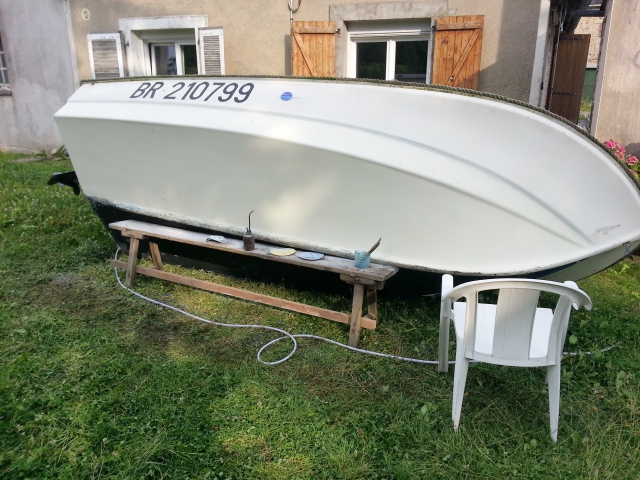

    Le 2 mai, 2014 - 23:12
    Cité :
    par vmlinuz bonjour aujourd'hui je ponce l'antifouling; sinon j'ai vue que je pouvais ouvrir la coque au endroit mis sur la photo sa va de l'avant a l'arriere jusqu'au tableau d'apres vous est ce possible pour changer la planche du tableau qui est pourri et est ce que sa ce remonte bien?? car sa vire tout le dessus du bateau merci Eye-wink
    bonjour tout le monde
    voila je voudrai enlever la partie superieur du bateau la ou il y a les 3 fleche en la decollent tout au tour pour refaire le tableau moteur sans decoupé la coque comme la fait patoche est ce que sa ce remonte bien car j'ai remarqué qu'il y avait une partie deja decollé
    (sinon l'antifouling une vrai misere a enlever je fait tous a la spatule)

    Le 3 mai, 2014 - 09:48
    vmlinuz a écrit :
    voici la decoupe que je veut eviter en levent le tous
    Salut vmlinuz, effectivement tu peux enlever toute la partie supérieure de ton boat !!!! Comme à la fabrication : coque inférieure + coque supérieure, entre les deux c'est COLLAGE !!!! Mais fais attention, même si la partie supérieure semble décoller de la partie inférieure par endroit, ça tient encore sérieusement bien partout ailleurs !!!! Il va te falloir jouer de la disqueuse, ne pas exercer trop de contraintes mécaniques sur les deux coques pour les séparer (les coques en polyester n'aiment pas ça). Regarde bien la liaison entre les coques (à l'intérieur du boat) qu'il te faut cisailler avant de te lancer dans cette aventure !!!! Bon courage pour la suite, amicalement PATOCHE.
