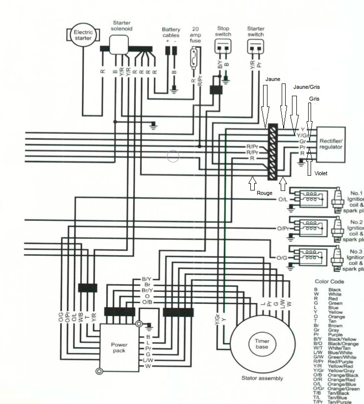

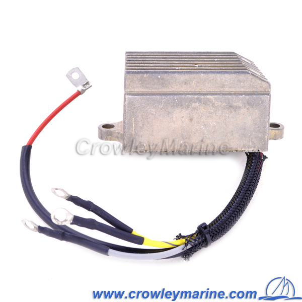

j ai un petit soucie j ai demonté il y a un moment les prises du redresseur et je me rappel plus ou est branché le fil rouge et c est pas une blague si quelqu un a une photo du branchement suis preneur .ci joint la photo du meme redresseur

    Le 24 août, 2022 - 19:11
    si le model est bon ci joint image

    Le 26 août, 2022 - 08:43
    bonjour papito et merci pour le shema je sais pas si c est le meme  modele j ai que deux cylindres et ton shema en a trois merci quand meme

  • papito
    Inscription : 12/06/2007
    Le 26 août, 2022 - 17:28
    ci joint images pour 2 cylindres

    Le 26 août, 2022 - 19:06
    bonsoir et merci a toi papito

    Le 26 août, 2022 - 19:27
    re je viens de regarder et c est encore pas le bon modele mon moteur est de 1999  et mon redresseur a 4 fils et non 5  mrd j ai pas de chance et mon redresseur est d origine

    Le 26 août, 2022 - 19:37
    re re re desolé je me suis trompé j ai bien 5 fils je deviens fou avec ce moteur encore merciiiiiiiiiiiiiiiiiiiiiiiiiiiiiiiiiiiiiiiiiiiiiiiiiiiiiiiiiiiiiiiiiiiiiiiiiiiiiiiiiiiiiiiiiiiiiiiiiiiiiiiiiiiiiiiiiiiiiiiiiiii

    Le 27 août, 2022 - 13:29
    Donc les images sont bonnes ?

    Messages : 44
    Le 27 août, 2022 - 19:37
    bonsoir papito oui les shemas sont top j ai pu tout rebranché encore merci

    Le 9 septembre, 2023 - 08:28
    Je voudrais rebrancher mon redresseur 4 fils sur mon 35CV 2 Temps Johnson de 1976, (il a 3 fils jaunes et un fil rouge), sur le bornier de la tête motrice mais là où j'ai un souci c'est avec le fil rouge, où va-t-il??? Est-ce le plus batterie? Quelqu'un aurait-il un schéma?

  • papito
    Le 10 septembre, 2023 - 17:59
    sous ce lien vous trouverez le schéma
