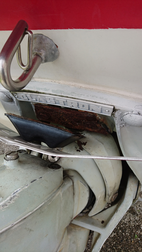

Aussi, j'ai remarqué que cette piece partait en live, de quoi s'git-il ?
Merci à vous

Silent bloc environ 40 euros. Faudrait changer rondelles et écrou avec !

Et sur la photo vu l'état des Supports silent bloc tout Rouillés , il est trés étonnant que le garage mécanique ne les ait pas remplacés,
