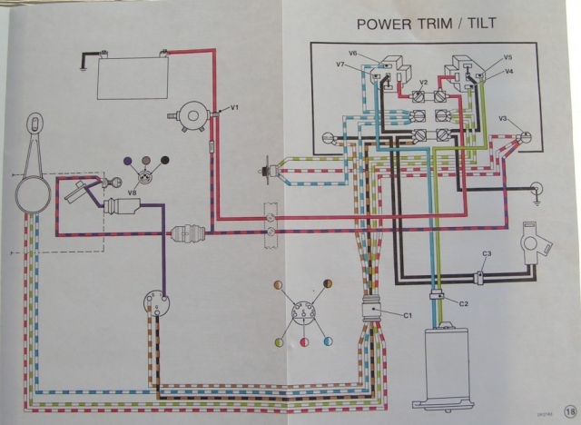

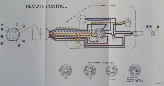

Bonsoir a tous je suis entrain de remettre en route un bon petit moteur mais le contacteur a clé est mort. Je l'ai changé pour un plus recent mais je n'ai pas de coupure moteur pour l'arret d'urgence.
Je recherche donc le schéma électrique pour comprendre les branchements.

    je n'ai que ça a te proposer.
    J'espère que ça t'aideras
    http://www.maxrules.com/wireindex.html
    Le 2 septembre, 2010 - 18:39
    quelques shemas

    Merci beaucoup pour votre rapidité je vais pouvoir refaire les branchements correctement.
    C'est exactement ce que je cherchais.
    Y a du boulot pour ce week-end!!!!Wink
    Je vous tiendrai au courant

    ca y est j'ai fait les essais cet après-midi et tout est impécable.
    Demarrage au quart de tour et l'arret d'urgence fonctionne aussi.
     Merci encore a tous.
