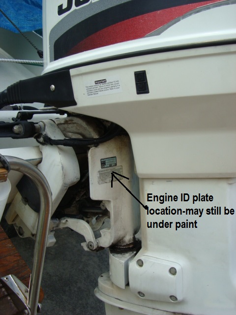

    Le 16 novembre, 2020 - 14:25
    ci joint emplacement sérial

    Merci pourvotre réponse. Sur mon moteur l'étiquette a disparu. Y-a t-il un moyen avec le numéro de série découvert sur la pastille dite de dessablage de pouvoir obtenir le numéro d'identification.
    Bien cordialement.
  • boston13
    boston13
    Inscription : 17/01/2011
    Le 16 novembre, 2020 - 18:18
    le numéro de série que vous avez trouvé sur le bloc moteur n'est pas suffisant pour connaitre toutes les caractéristiques de ce moteur, néanmoins ce n'est pas un gros problème car 95% des pièces sont communes selon les années.
    Quel type de pièce recherchez vous?

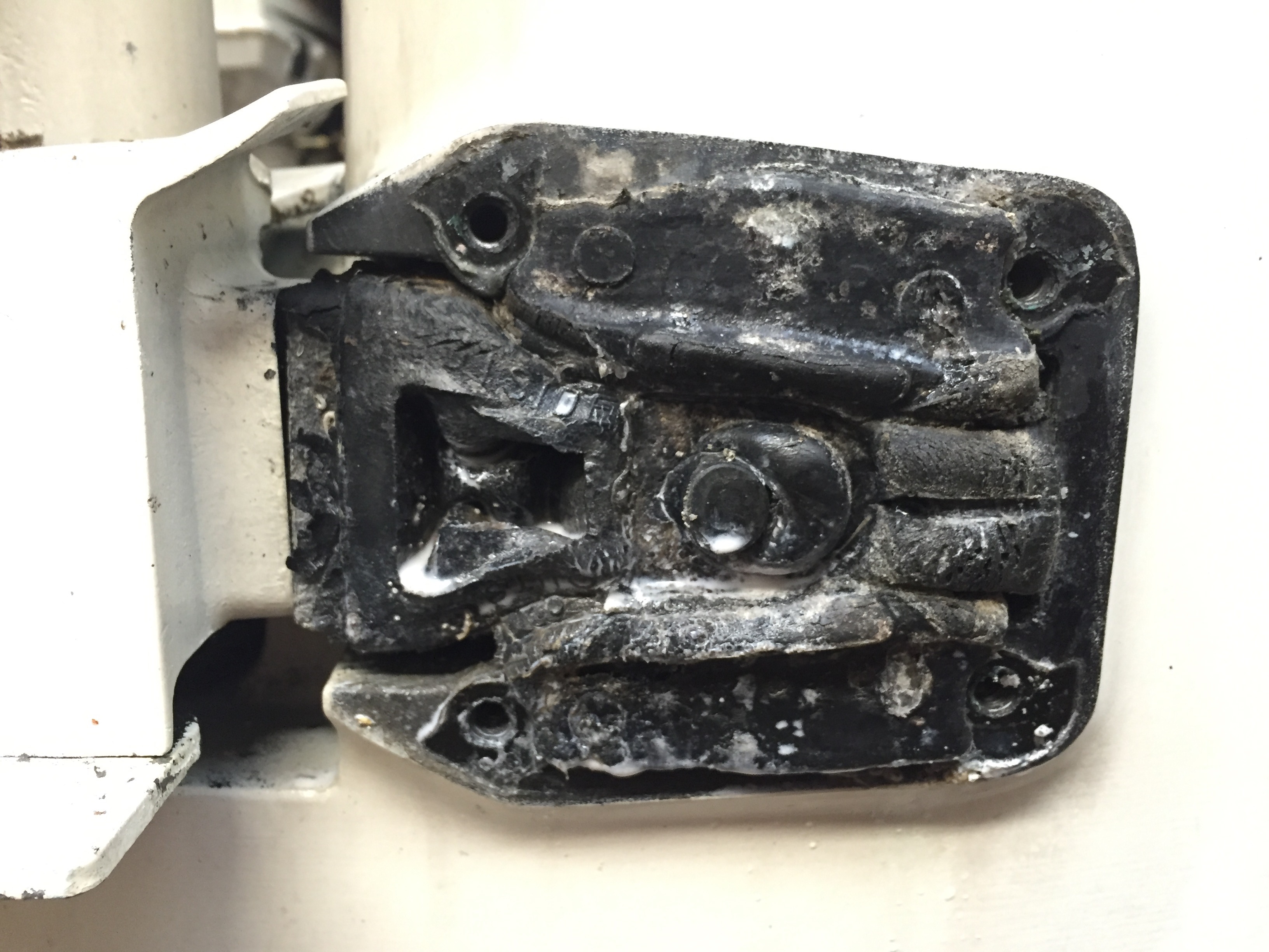

    -silent bloc du bas à remplacer lorsqu’ils sont dégradés par le temps voir photos (usagé puis neuf)
