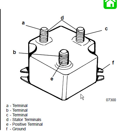

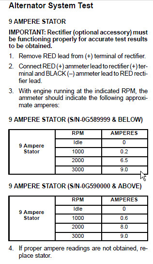

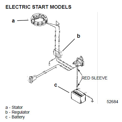

    Le 20 janvier, 2013 - 15:02
    avant de vous lancer dans des achats
    je vous est mis plusieurs p d f pour control
    si j ais bien compris il y aurait possibilité d une charge de 9 Ampères par heure a 3000 tours

    Le 20 janvier, 2013 - 21:40
    super merci!!
    j'ai les 2 fil jaune comme sur le plan N°3 donc je doit ajouter cette piece la===> http://www.vidalmarine.com/prod_REGULATEUR-DE-VOLTAGE_R-gulateurs_00001802220969_103439.html
    ou cette la===> http://www.vidalmarine.com/prod_REDRESSEUR_R-gulateurs_00001802220969_103442.html
    ptete les deux
    Le 24 janvier, 2013 - 21:52
    je pense aussi
    auriez vous pus contrôler les 2 fils jaunes
    par contre ne pas oublier le fusible
