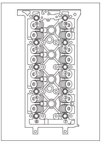

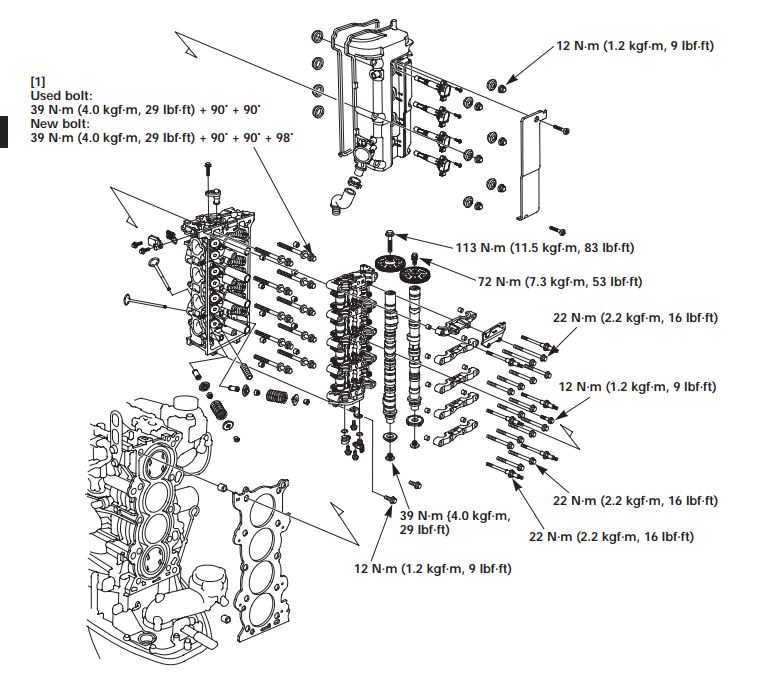

bonjour a tous .je suis nouveau sur le forum et je recherche le couple de serrage pour mon moteur Honda bf150 de 2004 !!! si quelqu' un peut me fournir cette info !!!
4 commentaire(s)
    Le 2 janvier, 2019 - 11:00
    ci joint couple demandé avec ordre de serrage

    Bonjour je suis nouveau sur le forum
    changer ma culasse. J'ai pris sur mon 2 eme moteur.
    je cherche le couple de serrage de vis culasse.
    merci en avance
    Le 22 mars, 2021 - 09:46
    les couples sont indiqués au dessus
