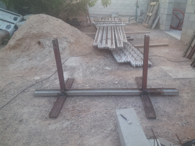

bonjour ou bonsoir réalisation d'un ber avec des IPN de recup (déchetterie ou autre ...)
 récupérer donc un ipn ou de poutre en U (poutre métallique en forme de I ou de U
prévoir des forces :)
présenter les IPN ou Poutre en U  largueur  10 cm (photos)
 ps: je précise que c'est des matériaux de recup donc a l'oeil  donc dans le commerce chez un grossiste (pro)  en IPN valeur environ 80 euros je crois de souvenir

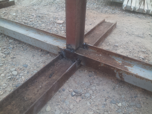

Pour l’assise
donc exemple pour mon petit bateau une longueur de 140 cm  et deux morceaux de 80cm les entaillés pour faire un emboîtement ensuite meuler les parties à souder les assembler a l’équerre bien entendu......
et pointer avant de souder ( pas encore de photos vu que je suis entrain de faire celui ci )
la suite à la prochaine étape :)
