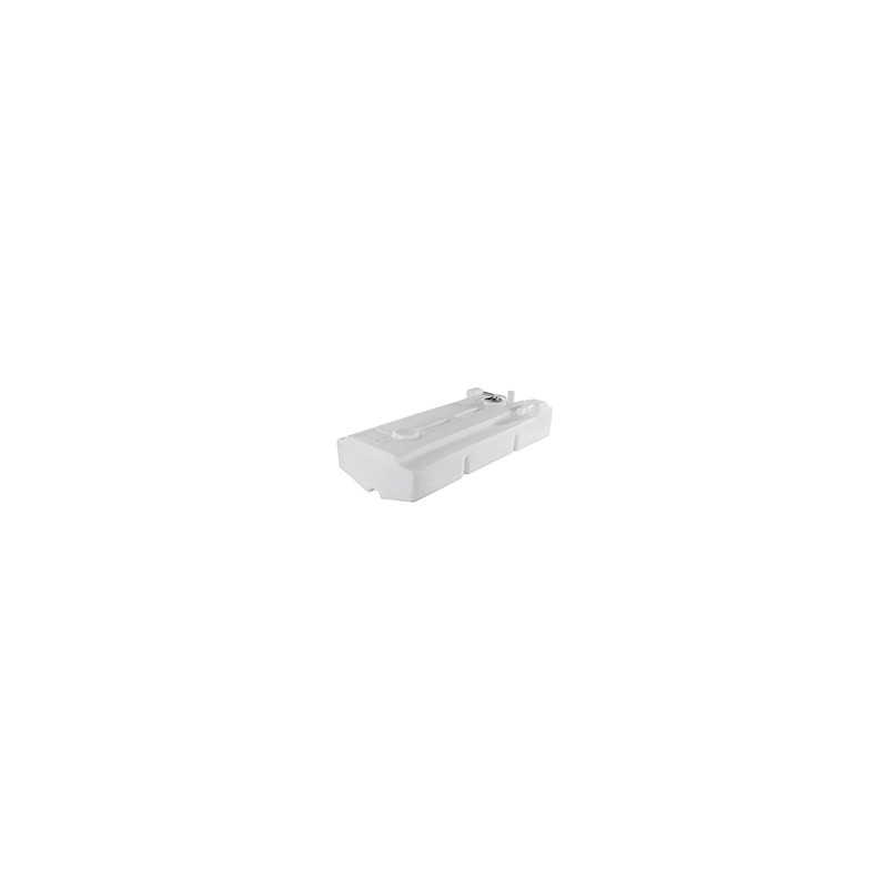

    Le 19 décembre, 2017 - 17:28
    de memoire voici à quoi ressemble la trappe
    Le 19 décembre, 2017 - 17:47
    si je comprends bien vous voudriez faire une sorte de tunnel entourant le tuyau essence
    si l odeur viendrais de là le mieux et de le changer il pourrait etre poreux ou craquelé
    attention si vous changé le tuyau prenez une très bonne qualité
    si model idem photo le remplissage se trouve à proximitée
    à vérifier il l y a peut étre une fissure sur le réservoir

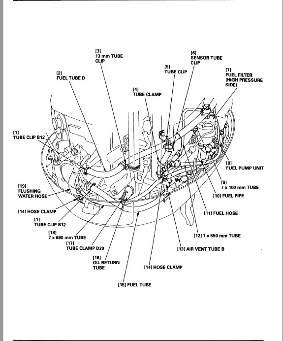

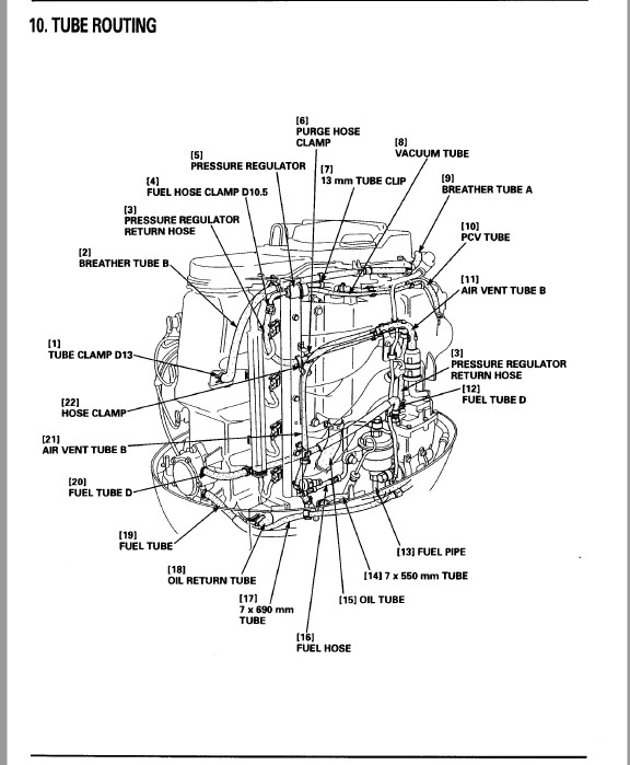

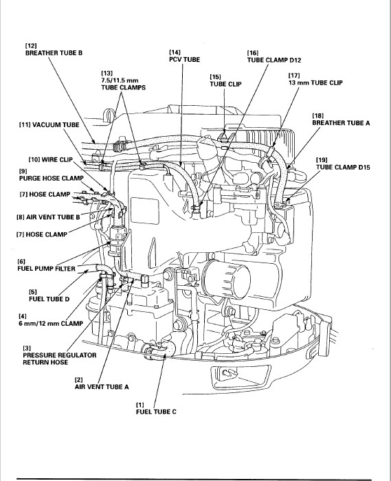

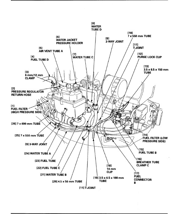

    Le 8 janvier, 2018 - 12:41
    je vous mets quelques images pour un moteur 130A

    Le 8 janvier, 2018 - 13:31
    photo 4 tuyau 13 et 19
    evacuation de l´eau de la boite à air ? Survesse ?
    ou allez vous pour obtenir ces photos
    Le 8 janvier, 2018 - 18:57
    c est ce que je  pensais ce tuyau devrait permetttre une vidange essence et ainsi ne pas  couler sur le bloc
