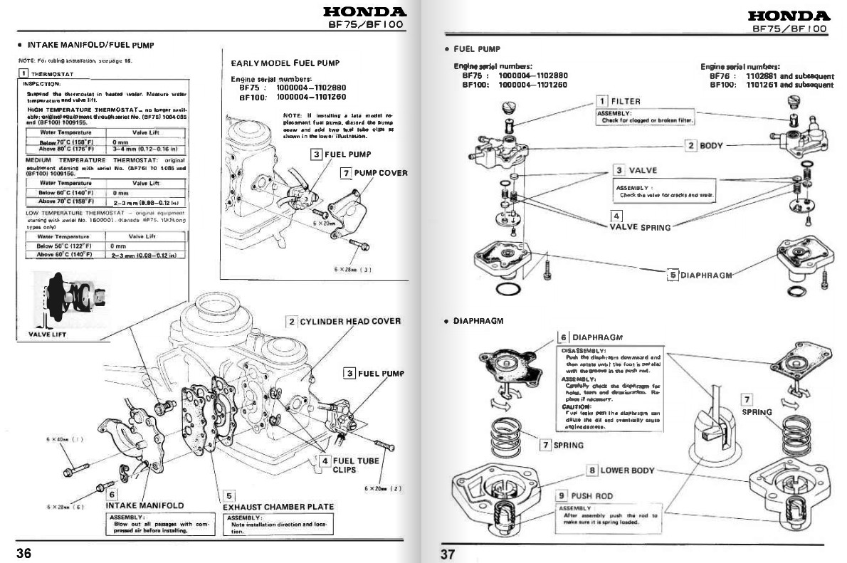

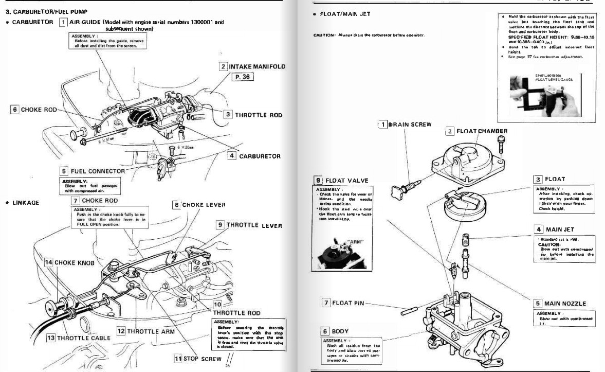

    Le 18 janvier, 2016 - 10:33
    quelques photos de carburateurs avec les réglages
    pensez a controler la pompe a essence  incorporé sur certain models et la hauteur du pointeau
    si  le manuel utilisateur vous interesse merci de me contacter par mail perso le fichiers fait plus de 2MO

      Sur les  4 Temps classiques  la pompe à essence est actionné  Mécaniquement par le  moteur
      et  non pas comme sur les  2 temps par déppression d'air
      Donc sur le  4 temps il arrive que la  1ere  membrane du  fond de la pompe  ,la plus prés du  bloc moteur
      soit  HS  ( poreuse / perçée) dans ce cas il peut y  avoir  un  probleme de régularité moteur  et surtout de l'essence va plus ou  moins dans le carter d'huile qui  petit à petit se rempli d'essence
     donc controler le  niveau huile si  plus haut  et  si la jauge  huile ne sent pas  l'essence
     et  ne pas utiliser  d'essence   SP 95 E 10 qui abime les durites et caoutchoucs mais seulement la  SP95  ou SP 98
     Pas besoin de vidanger  le circuit carburant aprés chaque sortie mais seulement  en prévision  d'une longue inactivité /hivernage
      car moteur  tournant quand l'on  débranche  le flexible essence du  moteur  , petit à petit il y a moins d'essence qui arrive  et la  menbrane bat   à vide à un  moment donné  ,meme si l'on  n'accélere pas,et donc cela  l'abime
     Donc seulement dévisser les vis de  purge carbus ,mais toujours trés pratique
