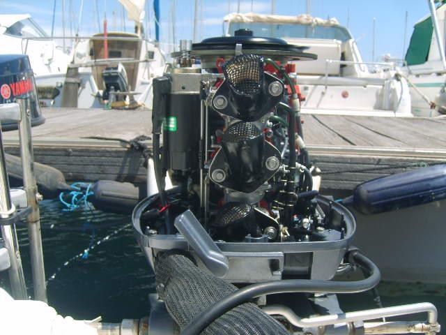

Bonjour les marins,  on en a déjà parlé  mais je n'ai toujours pas compris  comment augmenter le ralenti sur mon moteur yamaha 70 CV 2 temps.
Aidez moi svp, photo bienvenues

    Quand tu es dans le bateau enleve le capot moteur met toi sur le coté gauche des carbus donc du coté de la biellette verticale qui actionne les 3 carbus et tu verras sur le carbu du milieu  une petite vis verticale avec un petit ressort, elle agit  sur la biellette d'accélération donc  les  3 carbus en meme temps ,
     il n'y en a qu'une  en la vissant tu augmente le régime ralenti et en la dévisant   ça baisse len régime .
    Voici  mes carbus  YAM ,regarde  à gauche du  cornet  du carbu du milieu on voit la petite vis verticale
     avec le ressort
      fait gaffe si ton ralenti est trop haut   la pignonerie va craquer  quant tu vas enclancher l'inversion avant ou arriere
     il y a le régime de ralenti  à voir  et si ton ralenti n'est pas stable   il faut faire la synchro des volets  des  3 carbus

    Merci, je vais tenter cela, mon ralenti est a 700 tours , l'optimal doit etre a combien ?

    Pourn le yam  90 2 temps  le ralenti c'est  800 T  ,mais si la synchro des volets carbus n'est pas bonne  ça va boiter
     et si ralenti trop haut les vitesses vont craquer au passage
