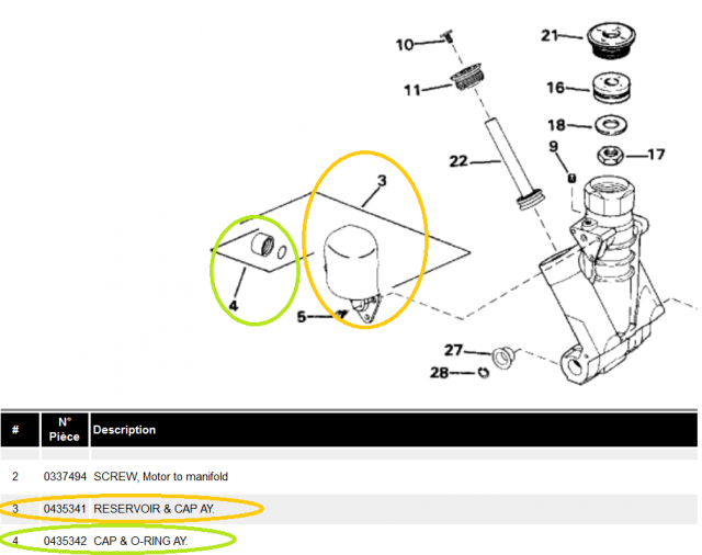

    Ce n'est pas ça ?
    Ce serait un bouchon simplement, en vert ?
  • goby
    Inscription : 08/01/2013
    Le 20 août, 2014 - 08:23
    Oui le bouchon et son joint torique  (à remplacer  ce serait mieux)

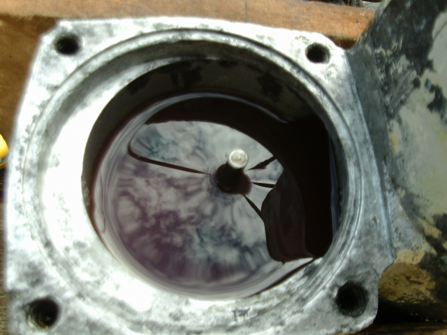

    Bon ce matin je me suis lancé. C'est bien le bouchon désigné, au desserrage léger bruit d'air, le moteur reste en position haute et le niveau est au ras donc inutile d'en remettre. Je remets le bouchon et depuis la trim ne fait plus de bruit. Donc tout va bien. Merci à tous ceux qui m'ont répondu.

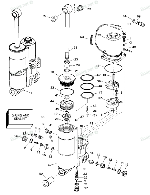

    Je cherche la procédure de mise en service d'un trim; après changement de moteur et joints. (trim d'un moteur Johnson 40 cv de 2000). La je viens d'avoir raison de l'axe et de la broche
    merci de vous réponses.
  • PaulCapferret
    PaulCapferret
    Inscription : 01/09/2014
    Le 1 septembre, 2014 - 19:28
    Bonjour et merci de votre réponse^^
    je suis entrain de le démonter et je reçois la pochette des joints mercredi.

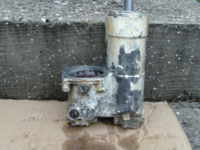

    Ces nouveau pour moi la mécanique en HB a t il des précaution a prendre pour le démontage et remontage?
    et surtout la procédure de remise en service .(remplissage,purge)je joint des photos merci encore.
    Le 1 septembre, 2014 - 21:02
    Dans un premier temps, un sérieux décapage s'impose !!
    pas possible de faire du bon travail avec des pièces dans cet état.
  • goby
    Le 1 septembre, 2014 - 23:20
    Pitain , il a morflé çuilà de trim :ritetexplose:

    Pour démonter les pièces 15 , 29 faut-il une clé spéciale ?
    Avec un gros tournevis ça tourne dans le vide faut -il taper ou autre?
    Merci de vous réponses
  • goby
    Le 4 septembre, 2014 - 18:51
     Surtout pas taper  ,ou forcer ce sont des clapets anti retour Si je ne me trompe pas ,  Il ne faut surtout pas les abimer   pour  conserver une étanchéité parfaite  ,les pieces  15  et  29 qui sont idem (ont la meme forme)  font partie  des ensembles clapet anti retour , elles  ne devraient pas etre vissées  , mais seulement enfonçées  dans l'orifice , essayer de les tirer  doucement avec une minuscule  pince à becs  fins .

    Bonjour.
    Pour démonter la navette (pièce n°14) une idée, merci de vous réponses.
  • goby
    Le 6 septembre, 2014 - 08:29
     Idem aux autres , car elles sont seulement enfoncées,  il faut tireravec une pincette, c'est parfois les  joints  qui  bloquent  le démontage

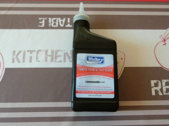

    Donc j'ai remonté le trim., et je l'ai mis sur le bateau !
    Ça marche pas trop bien, j'ai du huile mélangé avec de l'air qui sort par le joint spi en haut du vérin; de ou peut venir le problème ?
    Peut être je me suis mal pris pour le remplissage et purge.
    La procédure pour le remplissage et la purge s'il vous plait
    Pour le huile j'ai un doute il est vert, au lieu de rouge.
    Ci joint photo.
    Merci de vos réponses
  • goby
    Le 13 septembre, 2014 - 03:00
    Si tu as de l'air et de l'huile qui sort par le joint spie du verin ça n'a rien à voir avec une purge . Soit ton axe est abimé ,soit joint spie abimé ou mal posé. Pour  l'huile  c'est bon il est  indiqué  trim/tilt .
