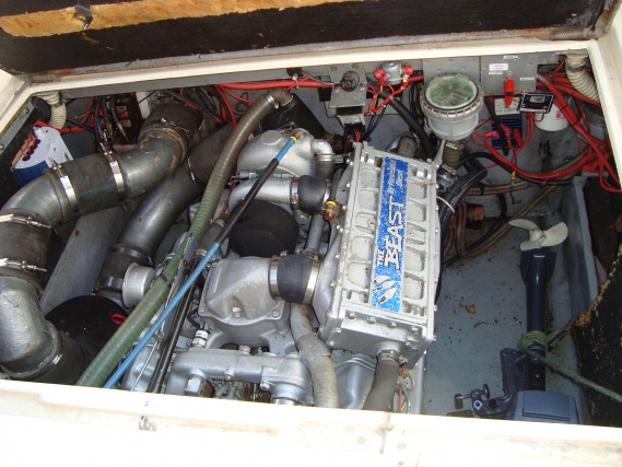

Je souhaite raccorder mon chauffe eau sur le circuit du moteur mais je ne sait pas ou le raccorder.
Le moteur est un penninsular marine 6.5l TD.
je vous joint une photo du moteur.
Merci de votre aide.

    Soit tu as une sortie et un retour prévus sur le circuit de refroidissement soit tu fais un piquage soudé pour brancher tes tuyaux. Attention au niveau de liquide et de purger le tout. Pour raccorder le ballon au moteur, prends du tuyau souple qui résiste à la température, tu trouveras de la durite au mètre chez les fournisseurs de pièces VL PL. Attention l'eau obtenue est très chaude et le mitigeur est conseillé.

    le racordement se fait au point le plus chaud s'est a dire après le calorstat,circuit de refroidissement ou entrèe eau chaude dans l'èchangeur.la sortie se fait dans a la sortie refroidissement interne du moteur.

    Sur mon Volvo 4.3 GXi il existe en option une déviation d'eau pour un chauffe eau.
    L'option est constituée d'un T qui remplace le bouchon de vidange/purge d'eau moteur avec la durite et le retour se fait dans un autre T de la grosssse durite qui alimente en eau de mer.

    Bonjour et merci de votre réponse, les moteurs volvo sont un peut différent du peninsular diesel.
    J'ai obtenue quelques info des US qui pourront servir, voici le texte original.
    On the top of engine  before the thermostat  there should be a plug.   The plug should be removed and now  hot  water should pour out to the boiler.
    The boiler should  return  to the pipe  that looks like the letter J   that pipe is aluminum and can be drilled for the correct size and return hose.
    The size of the hose to the boiler and return should be  3/8th of a inch.
    You may also want to install a swing brass valve to shut off the system.  Or maybe two valves to isolate the complete boiler.
