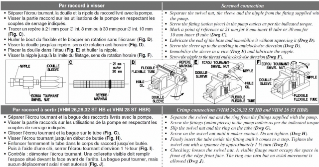

    si c'est comme les miens,ils se vissent dessus, il ne faut surtout pas les enfoncer. Si tu regardes bien ton tuyau hydraulique , tu verras qu'il est comme un filetage.
    Je sais pas si tu comprend, au pire demain je te ferai une photo de la mienne, car ma pompe est reparti en garantie chez LS , donc je peux te demonté un raccord pour te faire un petit tuto de remontage.
    En tout cas , c'est tout simple, ton raccord en inox , c'est un coté qui se serre sur le verrin et l'autre c'est celui qui se visse .

     En efft Loki a raison ... sur le site L.S. il y aussi toute les procédures a télécharger pour les Mode Opératoire de mise en place et suivant le modèle ...
    le schemas est un exemple d'une procèdure  ...
    http://www.ls-france.com/ls/fr/download.php cdt ;)

    Comme toi sur ma direction, les raccords se rentrent forcés, j'ai eu aucun problème à condition de prendre le bon diamètre,(tuyau de marque LS de 8mm de diamètre) un peu de graisse et ça rentre tout seul.

    Perso j'ai mis un peu de graisse comme préconiser par LS uniquement sur la partie extérieure du raccord et non à l'intérieur du tuyau.

    Absolument loki je suis d'accord avec toi l'exemple que j'ai mis en image provient de LS pour les directions Hydraulique de Sup a 150 CV

    Et je pense que tu devrai surtout bien verifier que ce sont des LS a enfoncer et non a visser. Car j'étais chez un shipchandler aujourd'hui, et il m'a dit qu'il y avait les deux systeme chez Ls , donc verifie bien , moi c'est des embout qui se visse dedans, sans forcer et les plus vieilles se rentre en " force" dedans. Le mieux va voir avec tes embouts, il te donneront surement le bon tuyau .
