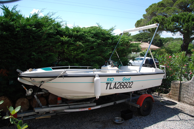

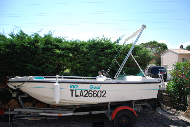

Voilà après quelques sorties en mer avec ce petit bateau, je le trouve très agréable. Par contre un problème "de poids"...........
Le poste de pilotage étant tout à l'arrière, le moteur 30cv 4 temps Suzuki, 2 nourrices d'essence de 22 et 25 l et le bonhomme aux commandes, un bon 100 kg, je me retrouve à devoir mettre ma petite famille devant pour éguilibrer les masses et ils se plaignent des coups de raquette dans le dos qaund la mer est un petit peu formée et avec un peu de gaz.
Ayant vu qu'avec cette coque il y a plusieurs architectures de bateau, je pensais ramener le poste de pilotage vers le premier tiers avant au centre afin de passer les passagers plus à l'arrière pour que ça tape moins pour eux.
Des avis sur cette modiff, sera-t-elle intéressante????????
D'avance merci

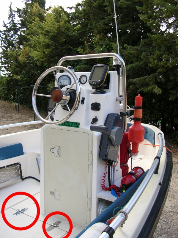

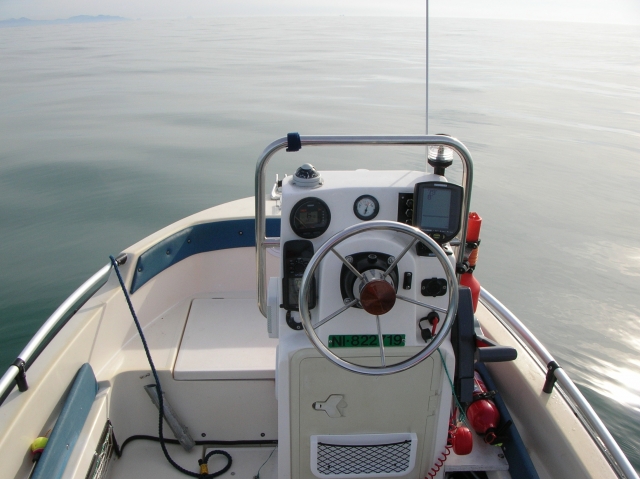

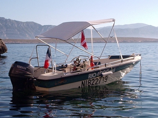

    J'ai la même configuration que toi, Rio 400 GOAL + 30 cv quatre temps Yamaha et un bon quintal du pilote (et oui tu es pas tout seul). Le bateau seul à bord est incontrôlable avec sa console sur tribord AR, donc, j'ai tout modifié console sur l'avant afin de conserver la baille centrale avec batterie à l'intérieur, siège-pilote pour la pêche, et c'est que du bonheur.

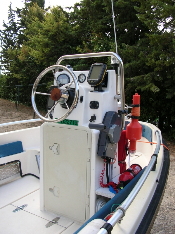

    Avec mon montage, le bateau conserve les Cinq places assises une place devant à côté de la console qui est déportée sur la droite, deux sur la banquette arrière, et deux sur la banquette avant qui est mise à la place du siège conducteur en cinq minutes. Pour la console elle n'est revenue 50 euros sur le coincoin avec du taf pour la remettre en état (boucher les trous). L'avantage par rapport à ton système de planche, c'est que la console autorise un pilotage debout bien meilleur par mer formée. Mais est-il bien prudent d'être à cinq dans une coque de 4 m ? personnellement pour moi trois personnes, c'est un maximum surtout si tu te portes bien comme moi. sur ma plaque constructeur il y a marqué 480 Kg de charge si on enlève 100 kg de moteur + la batterie + les réservoirs et tout le fourbi que l'on trouve sur un bateau, il faut qu'ils soit sveltes les cinq passagers (limite anorexique) sur les photos, tu peux voir la différence entre la console devant et la console a l'emplacement d'origine avec un moteur de 100 kg le bateau est à l'horizontale sur l'eau au lieu d'avoir le nez en l'air.

    En montant la console sur l'avant tu conserves l'accès au coffre.

    Bon Yves j'ai attaqué et biren avancé la console.
    Tout d'abord j'ai refais le bimini qui était tout minable en petits tubes alu, une mer.. quoi.................
    Du tube inox, des supports inos des coudes et zou plus rien à voir...................
    Me reste plus qu'à prolonger la toile pour que tout soit nickel.................

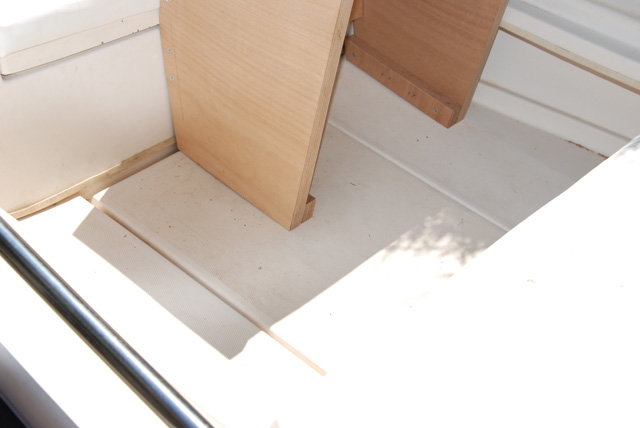

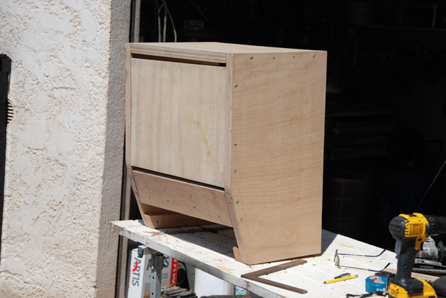

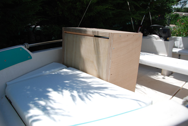

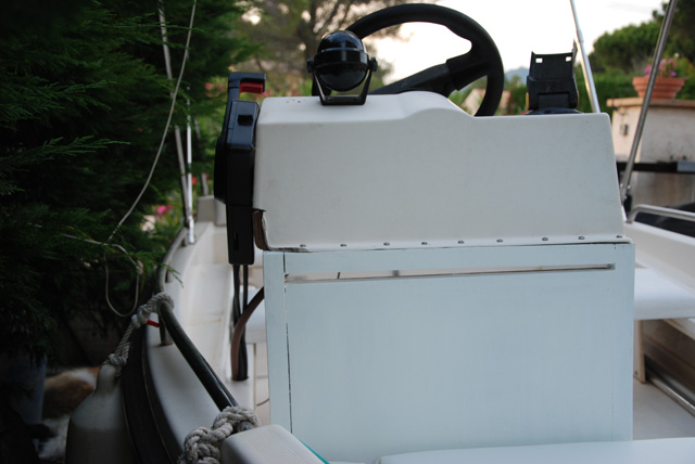

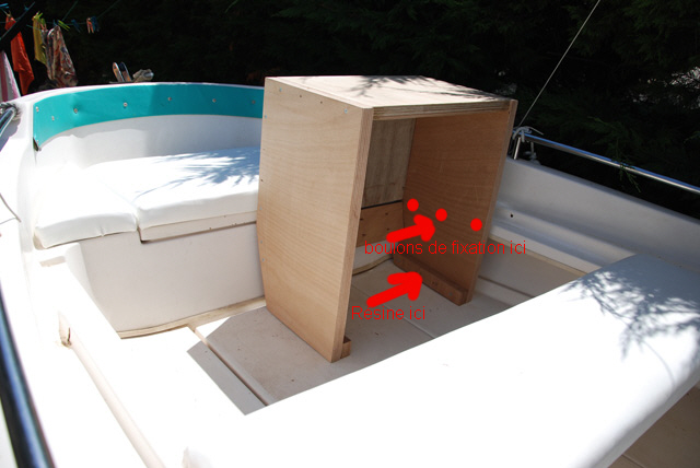

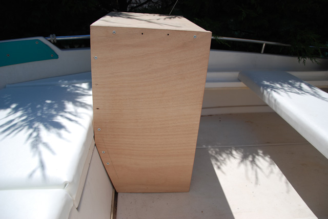

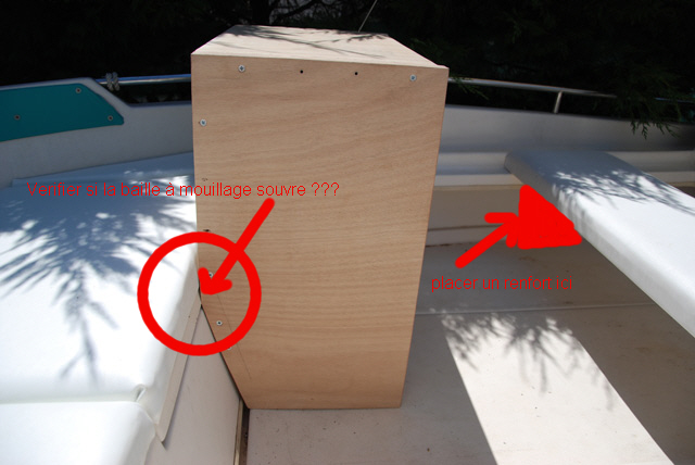

    Alors la console finalement je l'ai faite dans du contreplaqué marine de 30mm d'épaisseur.
    Dessus je vais refixer la console existante. Je commande les cables de gaz et de direction pour tout rallonger.............

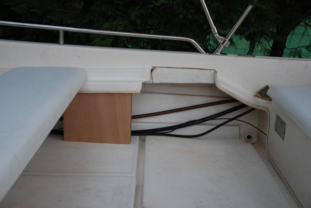

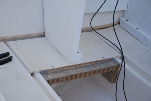

    J'ai prévu les fixations sur le tableau avant du coffre X 8

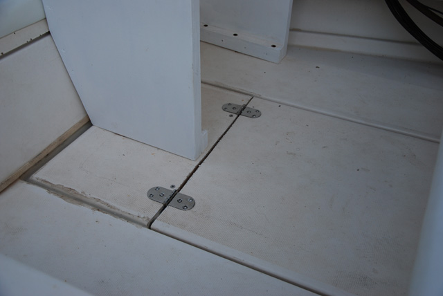

    La découpe du coffre au sol. la fixation dessus, pas de problème, par contre comment as-tu fixé le coté droit de la console au sol, car là il n'y a pas de coffre et pas d'accès pour pouvoir boulonner le tout?
    Comment as-tu aussi rendu étanche la partie coupée du coffre au sol et fixée la partie qui devient fixe?
    D'avance merci

    Les travaux avancent vite et bien, pour ta console en 30 mm n'as tu pas peur qu'elles soit trop lourde, et comme elle est toute déportée sur tribord cela te crée un problème pour sortir le bateau de l'eau avant que la coque vienne en appui sur le premier rouleau latéral. Ma console a un fond, donc, elle est colée avec du Sika 291 + vissée dans le plancher, pour ta part, je fixerai le coté droit avec de la résine et fibre + deux ou trois vis dans le plancher, et pour consolider le tout, la fixer sur le côté (glissière du siège).
    Pour l'étanchéité de la soute, aucun problème il faut que tu places un renfort d'une dizaine de centimètres de large fixé avec une équerre dans la soute que tu recouvres avec deux bandes de tapis de sports de chez Décactruc et c'est parfaitement étanche. Le renfort est obligatoire pour éviter que la plaque du plancher coupée ne casse pas. Une photo de mon montage, "c'est plus mieux bien pour la comprenure"
    Bon courage pour la suite
    Yves

    Merci Yves pour ces conseils avisés.............
    Bien noté le renfort, les fixations de côté de la console.............
    Niveau poids la console fais 10kg donc je pense pas que ça interfère pour la stabilité.
    Je vais effectivement la "coller" et la visser ainsi que la partie de la soute qui sera condamnée...
     La baille s'ouvre parfaitement.......

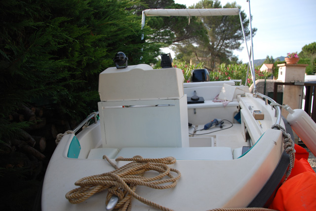

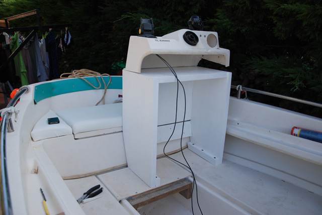

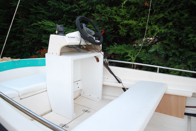

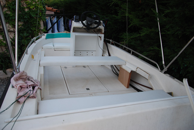

    Alors la suite
    Console peinte et fixée, reste plus que le côté et le fond...........
    Console d'origine découpée et présentée, reste plus que du poly à faire..............
    Yves ça te conviens comme ça?????
    To be continued.................

    Pour les charnières, pas de problème c'est prévu...
    Dès que je reçoit mes câbles je fais les passages et ensuite je fixe la console définitivement...

    J'ai bien avancé, dimanche si le temps le permet essai avec pique nique...................
    Me reste à faire les passages des cables propres, un peu de peinture, l'étanchéité du coffre et modifier l'ancien accrochage du poste de pilotage, de quoi s'occuper....................

    Beau travail , le plus gros est fait il reste plus que les finitions. Personnellement j'ai fait passer tous les câbles dans un tuyau PVC (fendu sur toute sa longueur) de 60mm fixé avec deux colliers sous le rebord droite et ça fait très propre. Ne pas oublier de mettre une butée d'arrêt à la banquette pour éviter de finir dans le coffre à la première vague. Et pour finir un peu de résine pour boucher la découpe de l'ancienne console et finition au gelcoat ou laque.

    Petit conseil pour le taud ,plus il est haut et moins il protege du soleil .
    Il faudrait rallonger la toile en longueur environ 50% vers l'avant.
    il faut aussi 3 tubes horizontaux pour soutenir la toile efficacement. ( il n'y en a que 2 ) .

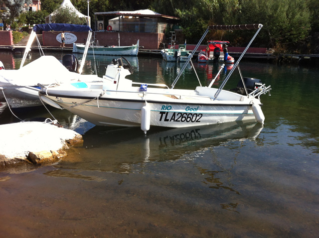

    Alors de retour de la journée de navigation en mer et rivière (l'Argens), que du bonheur la modiff.............
    Pour Yves, merci infiniment de tous tes conseils pour réaliser cette modiff sans soucis.
    Vraiment je reconnais plus le bateau. Le matin tout seul, il part super vite au planning, se comporte merveilleusement bien.
    Ensuite ma p'tite famille m'a retrouvé au port. Ma femme et mon plus jeune fils à l'arrière, le plus grand devant et là que du bonheur pilotage debout pour moi pour amortir les chocs le top du top, et à l'arrière le confort, plus de remarques, vraiment bien.........
    Un immense merci Yves, vraiment c'est devenu le top ce petit bateau....................

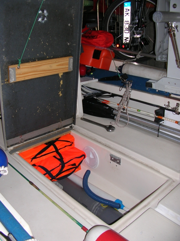

    .Une autre question. Je retrouve toujours un peu d'eau dans la soute. Je pensais faire un trou au fond pour que ça parte dans la coque et ressorte par le nable que j'ai mis sur le tableau arrière, tu en penses quoi?????
    Je sais pas comment est faite la coque intérieure....

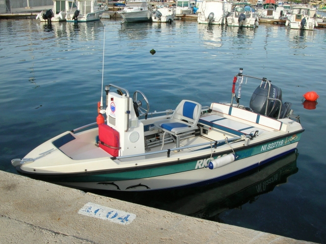

    Le 8 juillet, 2013 - 06:15
    Ex prop de RIO 4,50 TOP made in Italie :
    Le RIO possédait un argument l'insubmersiblité  par sa double coque  qui contient à l'intérieur de la mousse  ce qui explique que ce bateau ne possédait pas d'évacuation ou plutôt de NAB de sortie dans la partie arriére .
    Reste que si la coque est abimée dans sa partie immergée l'eau ne se prive pas d'imprégner l'entre deux coques.
    aussi le pesage permet de faire la difference  pour savoir si celui çi est une éponge ou pas  en comparant avec la fiche technique?

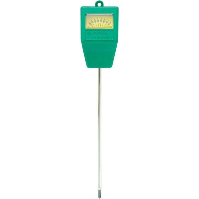

    Pour savoir si ta coque est pleine d'eau, j'ai la solution à moins de cinq euros. Un indicateur d'humidité pour plantes, quelques trous de cinq mm par-ci par-là que tu rebouche avec une vis inox et du sika 291 et tu est renseigné sur l'état de ta mousse. Regarde ce que j'ai faits sur ce forum pour te donner une idée.
    http://moteursdebateaux.lefofo.com/Probleme%20deau%20dans%20double%20coque%20moussee-topic-2598-0.html
    Par contre colle le tablier de la soute au sika sur tout son pourtour et tu n'auras plus d'eau dans la soute AR
    Mon thermomètre magique, sa marche super bien!!!!!!!

    Inscription : 26/12/2010
    Messages : 50
    Le 10 juillet, 2013 - 14:27
    Bonjour, Didier
    Dommage que tu ne puisses pas voir le post sur l'autre forum. Je vais donc essayer de te faire un petit compte rendu de mes réparations. On ne s'est pas compris pour l'eau dans la soute, toi tu me parles de la soute centrale, et moi je te réponds en parlant du coffre AR. Pour éviter au maximum l'eau dans la soute, j'ai installé une petite pompe de cale afin d'éliminer un maximum d'eau dans le bateau avec une sortie plus haute que le passe coque d'origine (auto-videur) et j'ai étanché la partie fixe de la soute (sous la console) avec du Sika.
    La pompe, et le passe coque
    Pour contrôler l'état de la mousse les trous sont fait à l'intérieur de la soute et dans le coffre AR tout est sec.
    Là, il y a un problème la mousse est trempée (voir l'aiguille du testeur)
    Après recherche une petite fissure est trouvée je l'ai agrandie,et réparée par le dessus (ouverture 20X20 dans le coffre) avec résine + fibre est mas de verre, finition extérieure au mastic époxy
    Rebouchage de trou dans le coffre Mousse PU bicomposant+ résine et mas de verre.
    Tout est nikel
    Yves

  • Jerattous
    Messages : 50
    Le 22 juillet, 2013 - 18:53
    Avec personne à bord, les passes coque autovideur doivent etre hors de l'eau
    Pour le système de pompe, j'ai fait cela.
