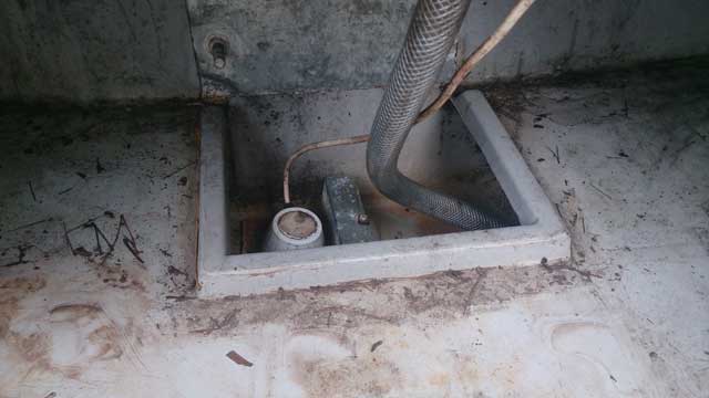

    Est ce que l'eau finira dans le coffre arrière????
    ​J'ai un petit renfoncement avec une pompe dedans..............

    Je vais juste vérifier que l'endroit où est la petite pompe dans le coffre arrière correspond bien avec le fond de la coque, pour être sûr qu'il n'y ait pas d'eau dedans.......

    Sur ton aquamar   l'emplacement et pose  de la pompe de vidange a été bien conçue car  ils ont pratiqué / creusé une cavitée  au centre et contre le tableau  sur le fond du coffre arriere ,  donc meme si peu d'eau  elle va  etre cananlisée dans cette cavitée .
     Parfois  pas de cavitée , la pompe est  posée sur le plancher du coffre ,!!!!
      En principe  Le fond de cette cavitée  doit etre  étanche   dans le fond et sur le coté donc,controle s'il y a un orifice  qui pourait communiquer ailleurs mais je ne pense pas que ce soit le cas ;
     Le fond de ton coffre ariere est-il au meme niveau que ton plancher ou  plus bas  comme celui du  coffre avant  ??

    OK je regarderai si dans cette cavité il y a un orifice, je sais pas du tout..........
    Le fond du coffre est du meme niveau que le plancher..........
