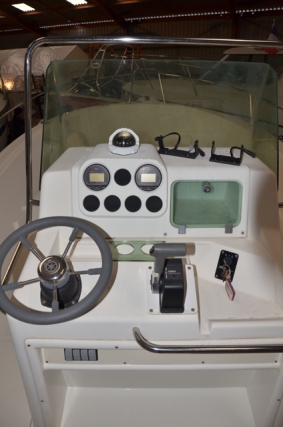

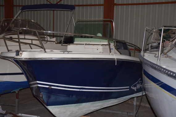

Je suis nouveau. Nouveau sur le forum, même si je le lis depuis un moment déjà et que j'y apprends des tonnes de choses, mais également nouveau "propriétaire".
C'est mon premier achat de bateau et c'est un white shark 205 de 2001.
Il est pour l'instant hiverné chez un pro en hangar, mais en attendant impatiemment de le mettre a l'eau (sous réserve de pouvoir obtenir un corps mort) je me pose plein de questions et je dois dire que je compte sur vous pour m'en apporter si possible (certains d'entre vous ont déjà commencé par mail).
Shark m'a conseillé comme produits d'entretien : clean boat et corrobril mais ce dernier n'a pas l'air évident a se procurer, donc si vous avez une idée.
Je voudrais aussi une housse de console mais je ne sais pas laquelle prendre (dimensions, type de bâche...)
Comment raviver le bleu de la coque si besoin (même si pour l'instant je ne sais pas trop ce qui est délavé ou simplement pas lavé).
Je joins quelques photos prises dans le hangar.
Merci de vos réponses, commentaires, suggestions ou idées.
Jean-François.

    Bonjour et bienvenue dans la communauté des plaisanciers.
    Le white shark est sans consteste une super coque très marine. Par contre tu ne nous a pas éclairé sur sa motorisation ?
    A première vue les photos donnent l'impression d'un ensemble sain. L'huile de coude sera nécessaire pour "décaper" les traces visibles de salissures. Rien de bien grave à priori, le clean boat devrait en venir à bout facilement (n'oublies pas de mettre des gants caoutchouc c'est agressif pour la peau à la longue...)
    Les traces sur la partie claire de la coque laissent penser par contre que l'anti fouling (s'il s'agit d'antifouling ??) doit être refait rapidement, surtout si ton bateau doit rester au corps mort ...
    Il exite egalement des tas de produits pour rénover le gel coat ou des polish qui protègent plus ou moins des UV. Perso, je traite mon bateau tous les deux ans au polish pour lui conserver son aspect brillant.
    Voila pour les premiers commentaires

    Merci pour tes commentaires.
    J'ose croire que les traces blanches sont du produit de nettoyage (ils m'ont dit l'avoir lavé a sa sortie de l'eau) qui a séché (c'est possible?).
    Je suis assez preneur de noms de différents produits que tu utilises.
    Le moteur (2005) est un Yamaha AETX 4tps de 150cv qui a vraisemblablement tourné 100h environ.

    Quelqu'un pourrait-il me conseiller également sur la housse de console à choisir (taille, modèle, matériau...)
    Merci.

    A mon avis, l'idéal c'est d'aller voir un artisan sellier dans ta région. Tu auras plus vite fait pour un coût raisonnable....
    Le 10 février, 2011 - 18:07
    Perso je suis un peu dubitatif sur les houssses de console qui , si elles sont mal ventilées, peuvent generer une belle condensation... pas tres favorable pour l' electronique et l' instrumentation moteur ....
    Preferer à priori une toile "textile" plutot qu' un " plastique" qui a plus tendance à condenser .
    Faut quand meme savoir qu' entre la fraicheur ( hulide souvent ! ) de la nuit et le coté " four" d' une housse exposée en plein soleil ......
    les ecarts de temperature sont assez consequents .....
  • JFCM
    JFCM
    Inscription : 26/01/2011
    Messages : 6
    Le 10 février, 2011 - 21:27
    Je suis assez d'accord avec ton point de vue Ski Wake.
    C'est pourquoi j'imaginais une sorte de toile nylon (c'est surtout contre les dejections des volatiles) un peu respirante et qui plus est se pliera plus facilement et facilitera le rangement a bord.
    Je me demandais si quelqu'un avait reussi a se procurer une housse dans ce genre, car sur les sites comme celui-ci (http://www.couvrirmonbateau.com/shopdisplayproducts.asp?id=20118&cat=Couvre+console+universel%3Cbr%3E.) il n'est pas evident de se rendre compte de la matiere.
    De plus je ne sais pas quelles sont les mensurations de la console (je n'habite pas a proximité du bateau)
