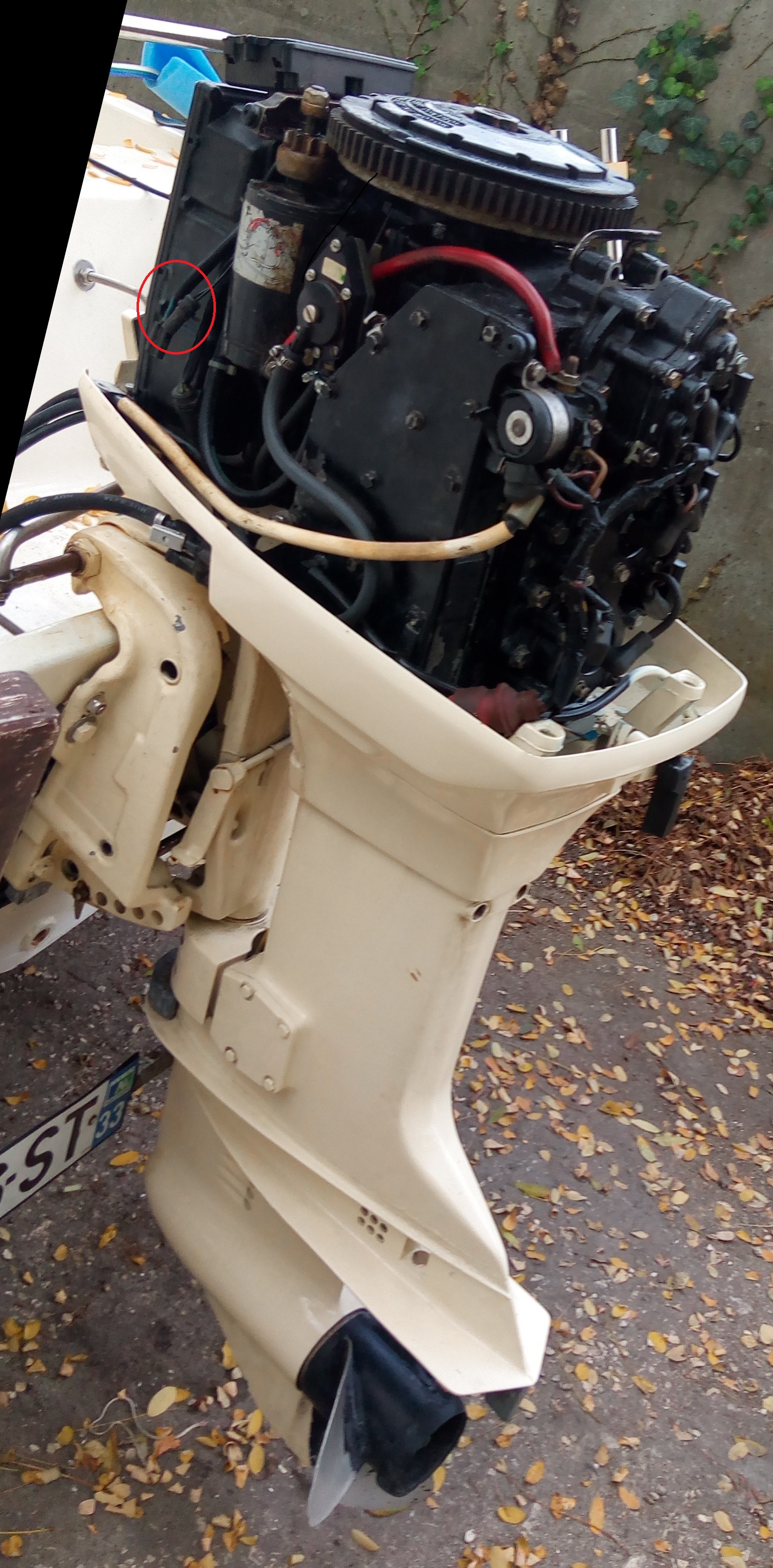

Bonjour. Je suis tout nouveau sur ce forum. J'ai un petit open de 4m40 avec ce qui sembke être après recherche un Johnson 60cv vro de 1986. (Cf photo) car plaque d'identification introuvable... J'ai 3 petites questions pour les spécialistes que vous êtes:
- sur la photo en zoomant vous verrez un fil à cosse rondelle débranché...est ce normal et lié à l'ancien système vro ou bien anormal?
- le petit fusible 25A à l'arrière grille regulierement...je change demain le moteur de mon trim qui commençait à poser des soucis...Après démontage l' electro aimant etait en 5 morceaux...cela pourrait il expliquer le problème du fusible?
- Ces dernieres sorties lorsque je commence à monter les gaz il ne répond pas de suite et d'un coup se lance puis fonctionne super (36noeuds au gps)...auriez vous une piste pour m'eclairer?
Voilà pour mes questions... Et merci pour l'existence de ce forum qui après pas mal de lecture est cordial et riche.
Amicalement du Sud Ouest.
Vincent

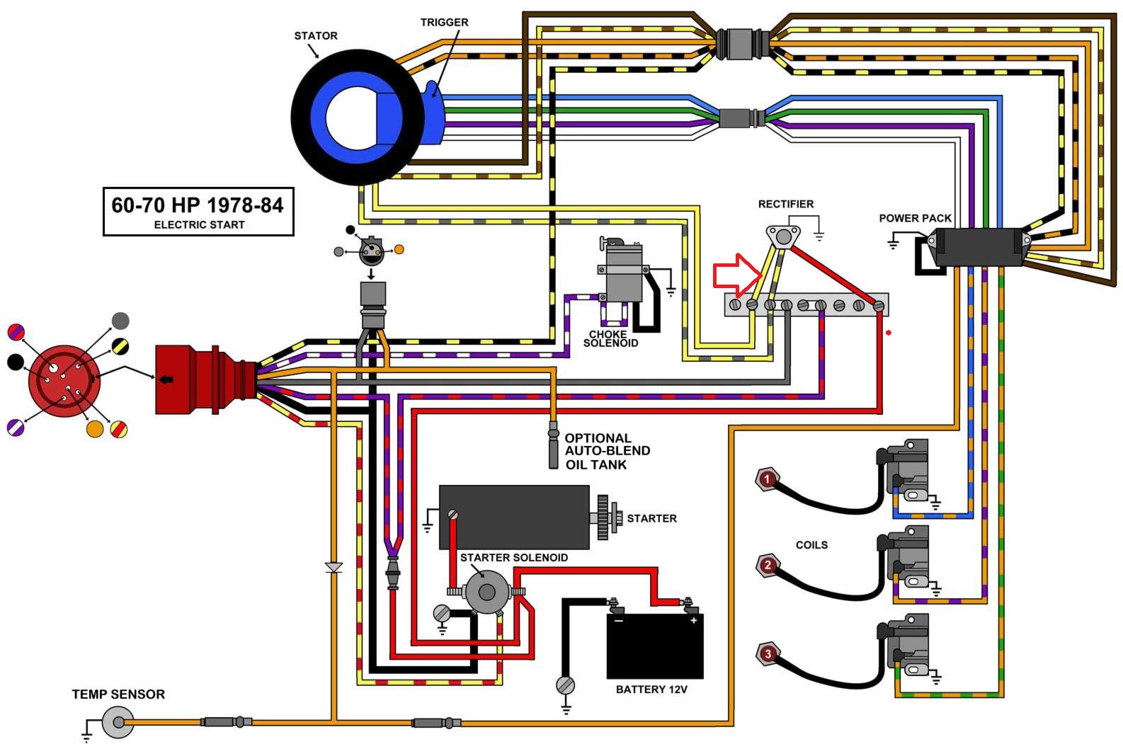

    je vous mets 2 schémas pour un 3 cylindres
    Le 11 novembre, 2017 - 12:23
    après avoir regardé votre photo
    si la fiche est celle que j ai entourée il pourrait sagir de celle qui  va a l autoblend
     3 fils -1 noir,1gris,1orange maintenant d une année à l autre il se peut que le shéma change

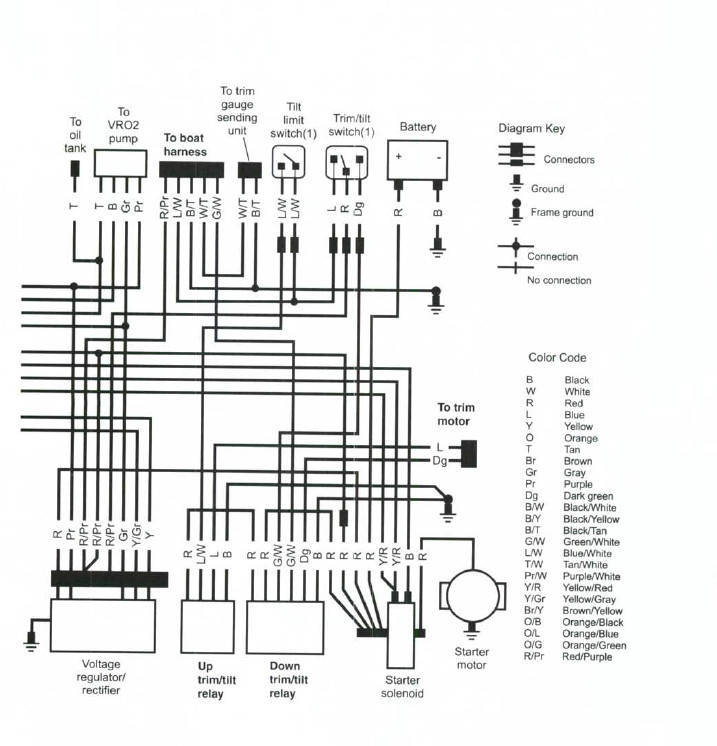

    aprés recherche il y a un autre shéma ci joint
    sur celui  là il y 2 fils -to trim gauge sending unit-
    (sonde position trim) couleurs W/T  B/T  donc blanc/brun et l autre noir/brun

    Bonjour et merci mjacques pour les schémas. Je confirme que la fiche entourée est buen lié au trim...elle est reliée à un potentiomètre. Celle dont je parle est une cosse type masse à l'arrière. Je vous joins un zoom de l'arrière du moteur...j'aurais dû le préciser dans mon 1er message désolé. Je vais changer les bougies et si c'est à la portée d'un novice en mécanique hors bord tenter un nettoyage des carbus. Merci encore

    Le 12 novembre, 2017 - 19:38
    Bonsoir. C'est bien un fil de masse...noir liseré jaune mais relié à... Rien... Avez vous idee? Photo jointe. Merci. Vincent
    Le 13 novembre, 2017 - 11:26
    le fil noir/jaune viendrais
     sur le connecteur de faisceau principal et de l autre sur power pack

    Le 13 novembre, 2017 - 11:43
    Bonjour et merci. Il est fixé sur un boulon actuellement et je vais regarder de plus près à quoi correspond le branchement que vous m'avez montré sur le schéma en rouge. Je vais regarder ce que veut dire powerpack. Bonne journée. Vincent

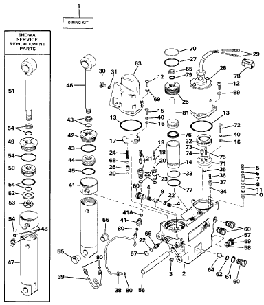

    lpour info le trim possede un joint voir ci dessous

    Bonjour. Je vais vérifier demain matin pour le fil. La cosse plate c' est pour cela que je pensais à la vro supprimée. Pour le joint du trim j'avais vérifié sur l'éclaté. J'ai contacté le magasin car il était inclu à la base...changement de fournisseur...du coup je vais dans un magasin spécialisé ce matin avec le modèle. Bonne journée et une fois de plus...merci...

    Voilà...joint acheté dans un magasin spécialisé...qui factiure qu'à partir de 10 euros...du coup j'ai prus une bombe de vernis isolant ISO.2 pour milieu marin...j'espère que c'est une bonne idée. La suite demain matin au remontage du trim et en espérant trouver de quoi alimenter le mystère du fil noir et jaune.
