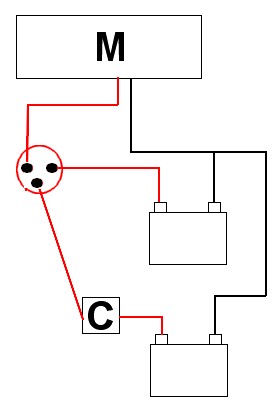

    j'ai une des questions, je vais installer un coupleur auto, et ma question porte sur le coupleur de batterie, j'ai vu qu'il en font avec la possibilité de brancher 2 batterie mais le fait de basculer de 0 à 1 puis à both (ce quicré une microcoupure) ne craint pas pour le moteur (EMM).
    Pensez vous que je mettent aussi le sondeur sur la servitude ?
    Ci-joint deux schémas qu'en pensez-vous
    Je peux installer le coupleur auto dans la cale ou ce trouve le coupleur (il y a à côté la batterie moteur ainsi que le reservoir d'essence)
