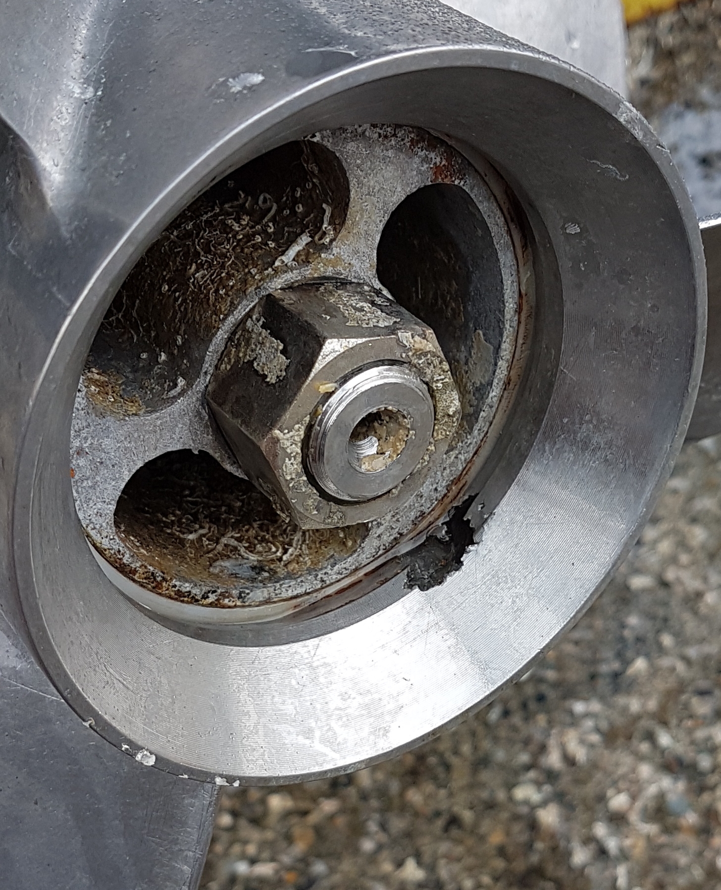

En sortant le bateau de l eau et après avoir tout nettoyé voici ce que j ai découvert .
Est ce grave ?
Remplacement obligatoire?
Merci de vos réponses

    Manifestement les anodes du moteur
    ne font pas leur rôle  ... frayeur
    Remplacer TRES VITE  TOUTES
    les anodes du moteur  ....

    Ah , j' allais répondre la même chose........
    La c' est flagrant  mais le seul soucis c' est que la culasse a peut être  aussi la même allure........ (et certainement)
    Pour répondre , oui , c' est grave l' hélice est HS la structure même de toute l' helice a subit le phénomène.

    ... le seul soucis c' est que la culasse a peut être  aussi la même allure........ (et certainement)
    La probabilité semble également assez forte  gratgrat01

    Mais comment voir pour les culasses ?

    Si tu n'as aucun soucis sur le moteur, il ne faut pas y toucher, simplement remettre des anodes en lieux et place rapidement  et les changer régulièrement.
    Une anode même physiquement encore en état , est structurellement  "bouffée" avec le temps voir coupée et ne sert plus à rien.

    Toutes les anodes ont été changées en mai de cette année. Le bateau n est resté à l eau ..de mer durant 5 mois....le moteur tourne pas trop mal
    Je vais faire faire une analyse de tout moteur embase huile compression etc par un expert
    J ai acquis ce bateau sur la Rochelle en mai et le vendeur normalement un spécialiste m a assuré que tout était ok....je commence à avoir des doutes sérieux

    Bonjour,Les anodes sont neuves depuis MAI ,ce qui laisse penser que cela était nécessaire ...
    donc le probléme n'est plus ! .....
    Si le moteur tient le ralenti ,la compression devrait  ne pas poser de probléme, mais il s'agit
    lors de l'achat de prendre  cette derniére....
    L'aspect del'hélice me laisse penser à premiére vue qu'il s'agit de l'utilisation d'un acide pour dessaler le circuit moteur ...
    Sauf que la dilution de l'acide était trés hasardeuse!..........................
