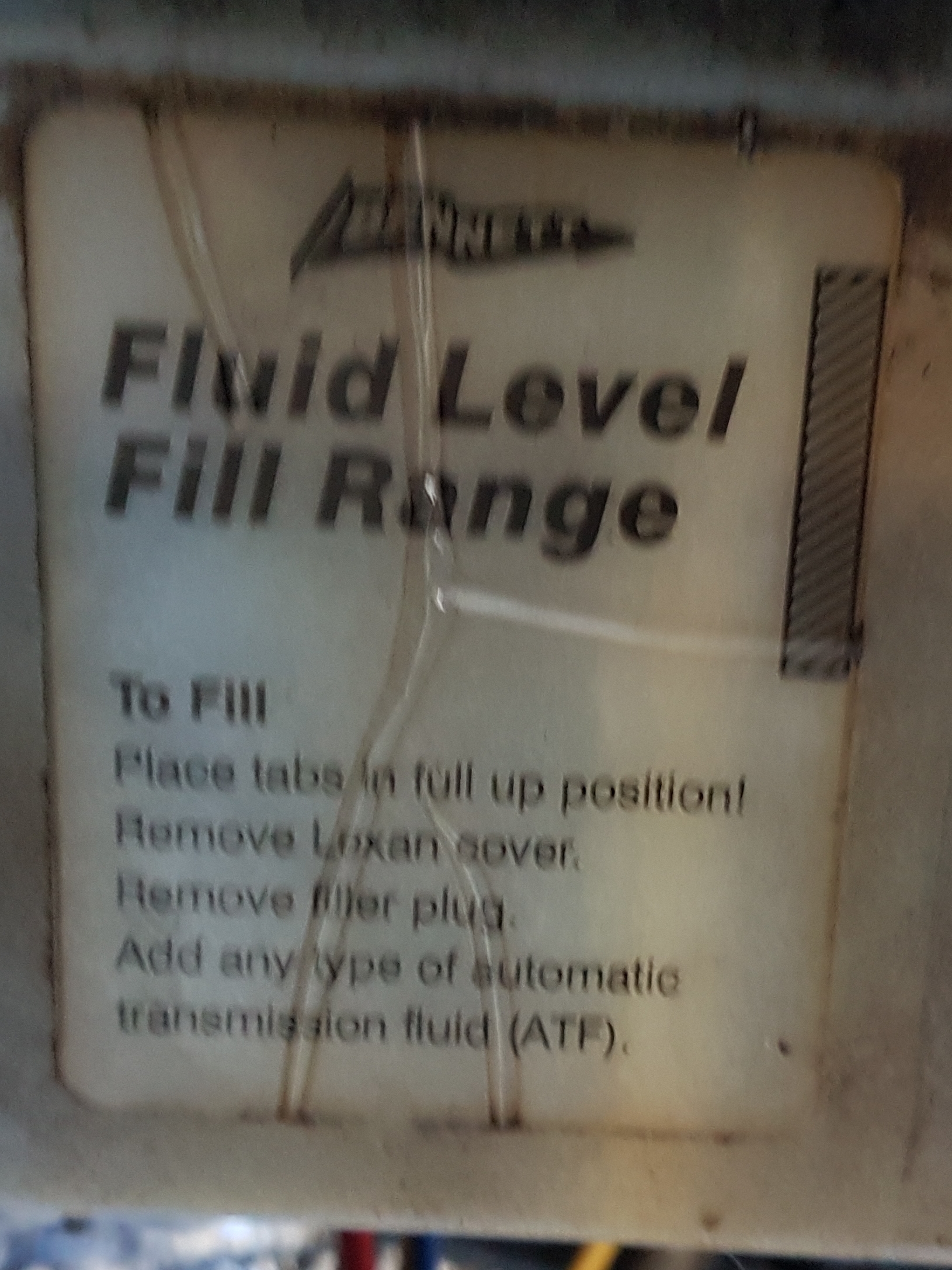

Je possède un four winns 278 avec un Volvo 5.7 Gxi
Les flaps sont alimentés par une centrale Bennett
Mais je me pose plusieurs questions
* le niveau doit être compris entre le mini et maxi de la zone hachurée ? Voir la photo jointe
* comment fait on l appoint ? La vidange?
* quelle huile ? ATF ..Mais dextron 2 ou 3 ? Quelle marque la mieux ?
Merci d avance

    Flap a 0 niveau presque maxi. Pour faire l'appoint je debranche un des 2 tubes qui vont au flap, je le met dans le bidon de dextron et j'actionne le bouton du flap en position monté j'usqu'a obtenir le niveau voulu.
