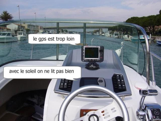

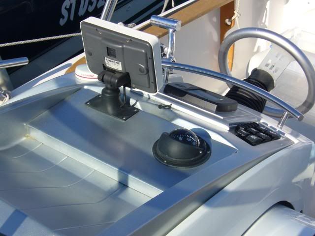

A l'usage je m'aperçois que le chantier à posé mon GPS trop loin en avant du poste de pilotage, et que compte tenu de la forme du tableau de bord (voir photos dans mon album), le smartcraft est posé trop à plat ce qui gêne sa lisibilité en plein soleil.
J'ai ramené la console sur la région parisienne, en vue de la "reprendre" pour lui changer sa forme afin de loger côte à côte le compas (actuellement en plein milieu) et le GPS, et de fabriquer un système de relevage de l'écran du smartcraft.
Je vais donc devoir placer des planches support que je pourrai ajuster à la console, mais j'ai peur que la qualité de mon travail (je ne suis pas un pro de la résine et du mastic) laisse apparaître des imperfections après peinture.

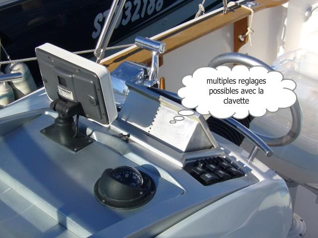

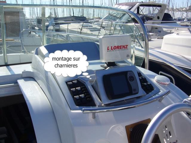

    Comme promis voici les photos de ma réalisation de l'automne dernier.
    J'en suis assez fier, à l'usage c'est nettement mieux.

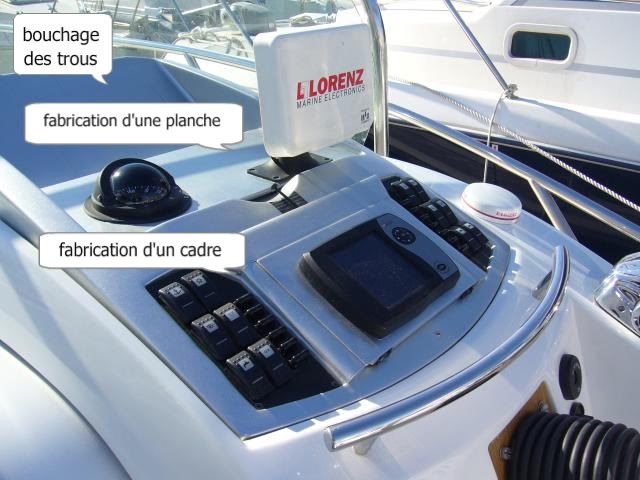

    d'autres tofs :
    Et voilà, maintenant je peux changer de page sur le gps en restant à la barre et ne suis plus ébloui par le soleil vu que je peux régler l'inclinaison du smartcraft. J'ai rebouché les trous au mastic de carrossier, peint à la bombe gris métal et vernis l'ensemble. J'ai "réfabriqué" la rainure d'origine sur la console pour un meilleur rendu.
