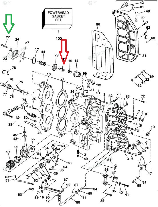

Le 3 janvier, 2020 - 16:59
sur l'image la fléche rouge représente le thermostat
la verte la visserie à démonter
je pense que la visserie est au pas anglais
salutationsFichiers :- Connectez-vous ou inscrivez-vous pour commenter
Le 5 janvier, 2020 - 23:32
merci pour ton plan
svp dans celui ci
le numero 27 c'est bien un joint qui vient sur la plaque
lorsque j'ai commandé mon thermostat j'ai demande avec joint et rien reçu c'est ce qui m'a inquieté
ou peut on le trouve merci- Connectez-vous ou inscrivez-vous pour commenter
