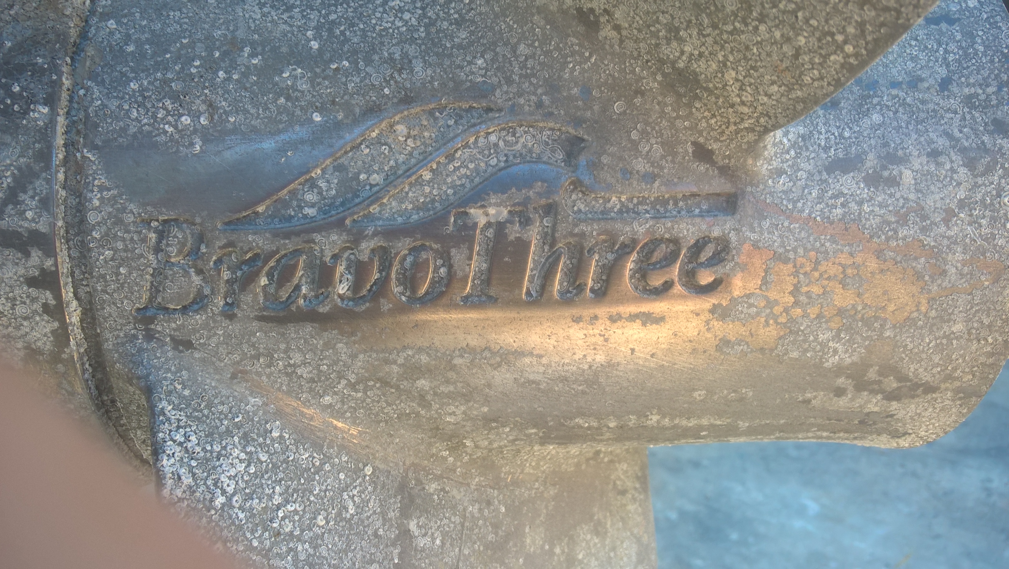

    Je suis allé sur le bateau aujourd'hui
    l'helice est une bravo three de Mercury marine
    elle a deux fois trois pales
    l'inscription est : 48-823662 h6 20p
    on me dit que je dois la demonter pour voir ce qui est ecrit à l'interieur !! :-(
    que me manque t'il comme information ? comment interpreter les informations ecrites que je vous transmets ?
    merci a tous

      Ce sont des hélices Mercury Bravo III  ( Three)
    Tu n'as pas  1 hélice Double  mais  2 hélices (systeme Duo prop) les  2 sont différentes   =  une a un pas à gauche et  l'autre un pas à droite ,
    Et chacune  a sa propre référence
     J'ai 3 copains qui ont des DUO PROP et les 3  ont les hélices  en  ALU et non pas en Inox comme les tiennes ,
    attention  les duo prop c'est spédial et  souvent vendues par paire , faut pas poser n'importe quoi  quand on en remplace une
     à diametre et pas égale  si  hélice Inox ou Alu  le régime obtenu est différend
     Donc Je ne suis pas sur que ces hélices INOX  soient celles d'origine  du bateau/ moteur
     Et de plus  comme tu dis il y a cette pastille  indicatrice  H6  je ne sais ce qu'elle signifie
    Quelle est la reference sur l'autre hélice ?
     Ton Hélice  qui a cette reference  48-823662-20  a un diametre  d'origine de 14.2/5" eme  et un Pas de 20"
    cela est  noté sur ce tableau ci dessous que j'ai trouve   sur le Lien
    https://translate.google.fr/translate?hl=fr&sl=en&u=http://www.rundquist...
    http://www.rundquist.com/pb_application.htm
