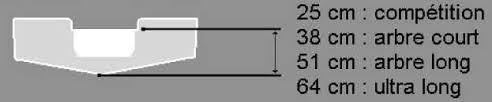

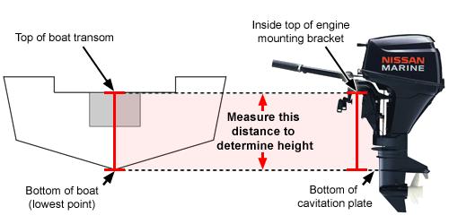

    il faut mesurer la hauteur du tableau arriere , qui donnera la longueur de l'arbre moteur

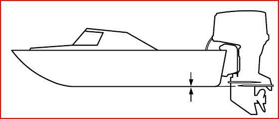

      Surn ton bateau ce doit etre  d'origine un arbre long
    mais Il faut mesurer ton tableau car parfois ils ont été bricolé
     Attention meme avec un tableau pour arbre long et  pose moteur arbre long la plaque ventilation du moteur  et souvent un peut trop basse  ,elle doit etre  dans le prolongement de la pointe du  V de la coque ,
    donc bien souvent faut remonter un peu le moteur.
     Avec ces shémas  tu vas comprendre

    Non pas la quille mais la coque , à la jonction quille/coque

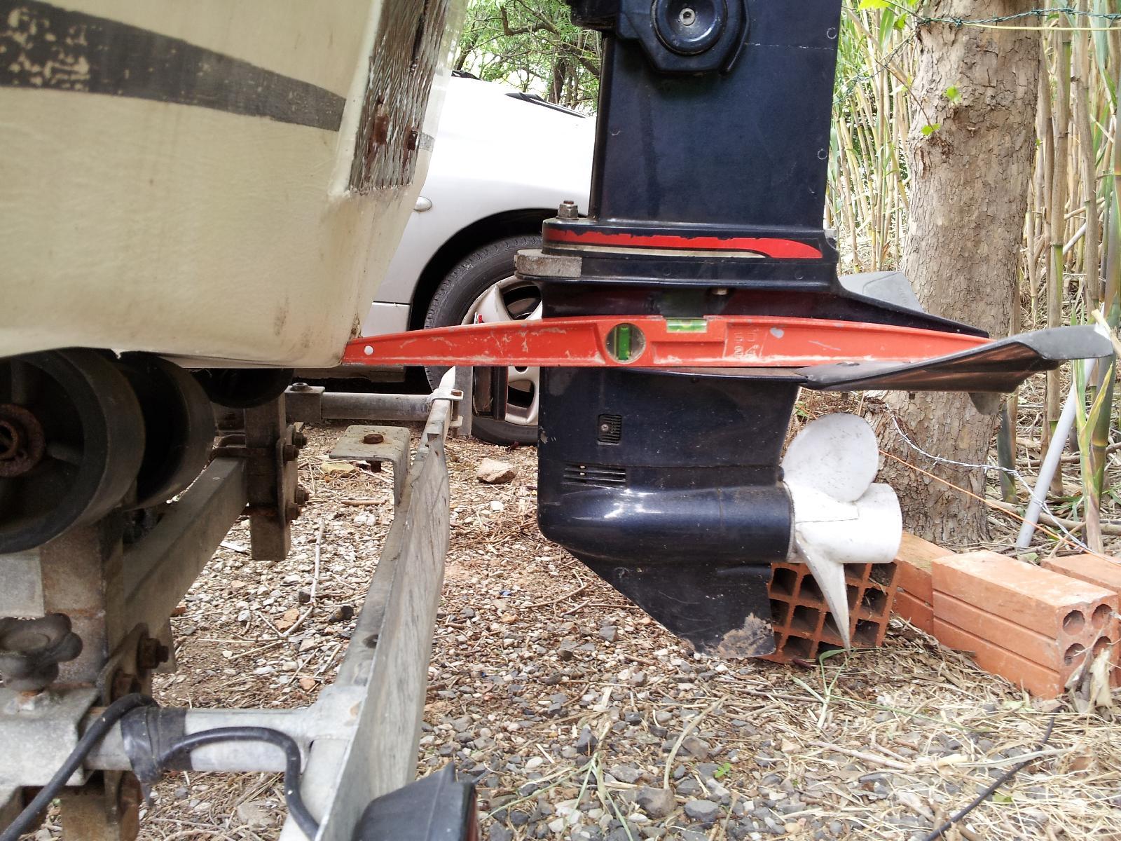

    bonjour a tous sa y est j ai mon nouveau moteur je l ai installé mais si je veux mettre la plaque anti cavitation au meme niveau que le bas du tableau sa me fait remonter le moteur de 7 cm par rapport au haut du tableau arriere je trouve que sa fait beaucoup ??

    Sur un ESTEOU le tableau à l'origine  est toujours prévu  pour un arbre long  ,
    Mais un tableau n'est jamais  à la bonne cote du moteur qu'il soit court ou long ou super long ,
    Parfois le tableau a été bricolé /raccourci ou rallongé par un ancien proprio mais cela se voit facilement .
     AUCUN Tableau est à la bonne Cote du Moteur .
    Il faut toujours remonter le  moteur  et parfois meme plus haut que la pointe du  V  .sur des coques rapides .
     Dans la majorité des cas  sans meme poser une calle  meme si  moteur de  200cv. mais  vaut  mieux  poser une calle en bois dure fixée par un peu de Sikaflex .
    Donc pose ton  moteur plaque à ras de la pointe du  V  de la coque et tu fait un essai en navigation .
     je ne sais pas la  marque du moteur d'avant  et du  nouveau  mais si à peu prés dans la meme gamme de puissance les orifices sur le moteur sont à la meme Cote  pour la fixation sur tableau,
    Donc  à toi de Controler   si les orifices d'origine sur le tableau correspondent à ton nouveau moteur,
    et s'ils avaient été percés intelligeament tu peux  remonter ton moteur sans repercer .
    Dans ton cas sur l'esteou qui n'est  pas une coque de compétion et dont la plaque ne sera pas posé plus haut que le  V  fait  Attention  pour le percement des orifices des  boulons sur le tableau , fait les Trous en prenant les reperes sur les trous les plus bas ou les avant derniers de maniere à ensuite le cas échéant pouvoir rabaisser un peu  le moteur sans avoir à repercer le tableau ,, ou pouvoir  le remonter d'un trou si tu perce  au repere des  avant derniers trous  du moteur
    Ensuite faudra tester le regime maxi atteind par le moteur  Seul sur le bateau , Mer calme , Carene propre et suivant le resultat remplacer l'hélice pour pouvoir  atteindre les Tours préconisés .
