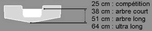

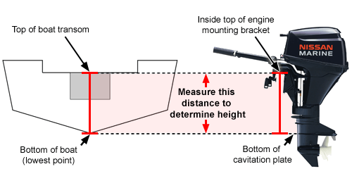

    j'ai mesurer le tableau ar mesure 40cm et le moteur de l'encrage jusque la plaque anticavitation messure 47cmdonc cse n'es pas bon ?
  • goby
    Inscription : 08/01/2013
    Le 10 décembre, 2014 - 21:57
     des infos,
     Et pour  mesurer  le tableau  faut  PAS  poser  le  metre  contre  le tableau ,
     faut le laisser  pendre  à la verticale ,sinon  la mesure est faussée ,
     et sur les semi rigide   faut souvent poser  le  moteur    plus haut
     donc plusieurs ESSAIS à prévoir
     Donc avant de percer la coque  bien réflécir
     on pose  provisoirement  le  moteur sur le tableau (sans percer) en  posant une calle en bois  sur le rebord du tableau   en réglant la hauteur  pour que la plaque  cavitation du  moteur soit à ras de la bointe du  V  de la coque, avec inclinaison du  moteur bien perpendiculaire   au fond de la coque  comme sur  les immages .
     Puis  on trace  dans les orifices  moteur qui sont le plus HAUT,
     Comme cela  on peut ensuite si besoin remonter le  moteur  d'1  ou 2 trous

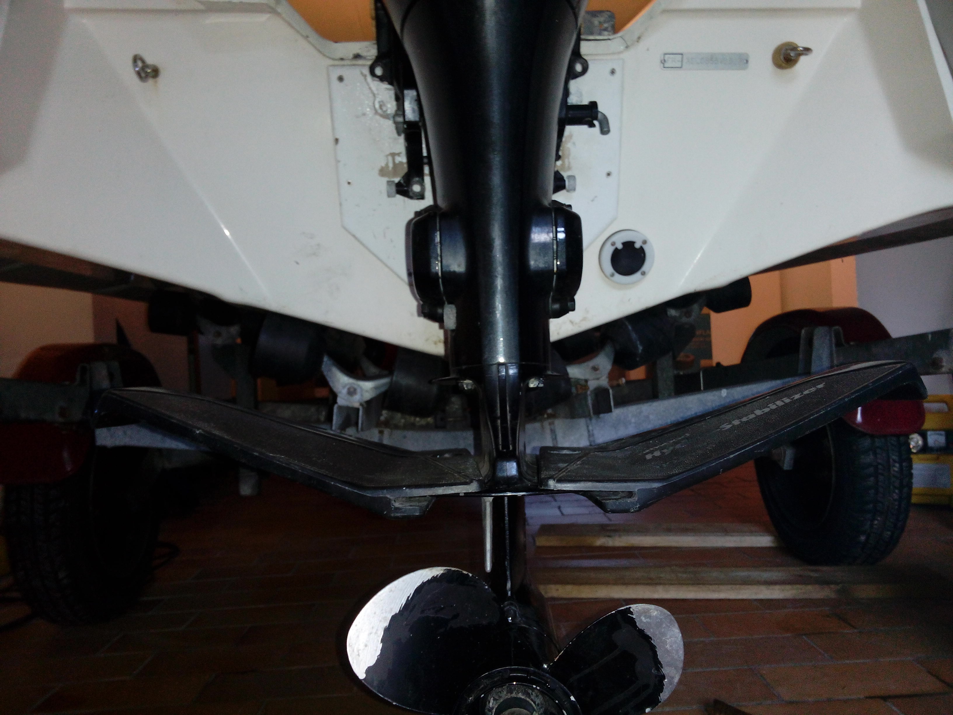

    bon j'ai craque pour ce moteur malgre son poid et l'arbre long  j'ai regardé pour le surelevé a priori il y a moyen de faire quelque chose de bien, et le proprio ma donné avec des hydrofoil et il nessesaire de les monté? il et ressent et comme neuf je serai plus en confience de partir seul en mer...

    Je les remonté au max (mais toujours trop bas) es que sa va beaucoup joué sur la navigation? Es que je peut perse les troup pour le fixé pour de bon?

    ton moteur est beaucoup trop bas.
    il faut que la plaque anti cavitation soit au niveu du bas de la coque.

    Tu nous parlais d'un Zodiac Zoom 400, et tu nous montre un Bombard C3 de 3,80 m ?????
    Ton moteur est beaucoup trop bas, et tes hydrofoils mise à part de te freiner ils te seront d'aucune utilité sur cette coque (à retirer)

    Je ne voudrais pas paraitre désagréable mais tu t' es entêté à acheter un moteur arbre long alors que manifestement il faut un arbre court ...
    Bref avec un tel moteur , il y a des risques que les roues ( prévues pour des moteurs à arbre "COURT" ) soient trop basses et donc que ton moteur - en position basse - touche le sol avant les roues ....
    Bref il te faudra rouler avec le moteur relevé , ce qui créera des contraintes supplémentaires sur le tableau AR du fait des mouvements d' oscillations de la tete motrice et de l' embase
    En navigation, si tu le laisses ainsi... cela créera un frein hydrodynamique conséquent et des eclaboussures ...
    Il parait que dans l' air l' augmentation de la résistance à l' avancement est égal au carré de la vitesse ... alors dans un fluide ( l'eau ) dont la densité est bien plus forte , je te laisse imaginer ce que cela peut faire ....
    La moins mauvaise solution ( car il n' y en a pas de "meilleure" ) consisterait donc a réhausser ( et donc sacrément renforcer )  ton tableau AR ... afin de pouvoir remonter ton moteur ; mais plus un moteur est haut et plus le bras de levier de la tete motrice sur le tableau AR sera fort  ....
    Pour moi, si on veut rester dans le raisonnable et dans le cohérent
    - soit tu revends le moteur pour acheter un arbre court
    - soit tu revends la coque pour en acheter une équipable en arbre long
    Toute autre possibilité ne sera qu' un "bidouillage" aux résultats + ou - hasardeux  / efficaces / et  plutot peu sécurisants .
