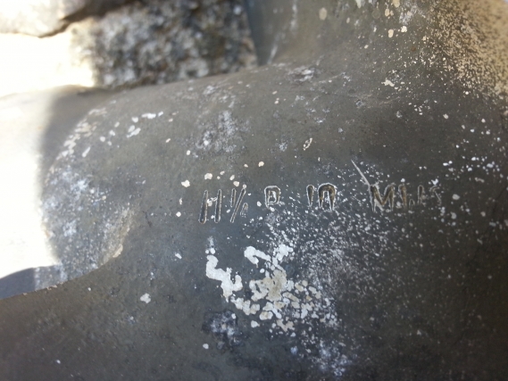

bonjour quel helice pour mon speed matic 380?(je pige que dal) moteur 40cv bi-cylindre bateau longueur 3.8 m largeur 1.66m pour un poid total de 500Kg matos et 3 adulte et ma fille la vitesse actuel sur gps de mon tel est de 40Kmh a fond de cale je pence que mon helice est une11.1/4 P10 voici se que je trouve sur le site mercury

    Sur mon Fun Yak 390 avec un 30 cv j'avais une 11 3/8 X 12 et elle était parfaite pour cette coque. Par contre, avec le même moteur sur un RIO 400 avec une coque en V j'ai dû prendre une 10 pouces pour pouvoir rester dans les 5800 tours moteur maxi
