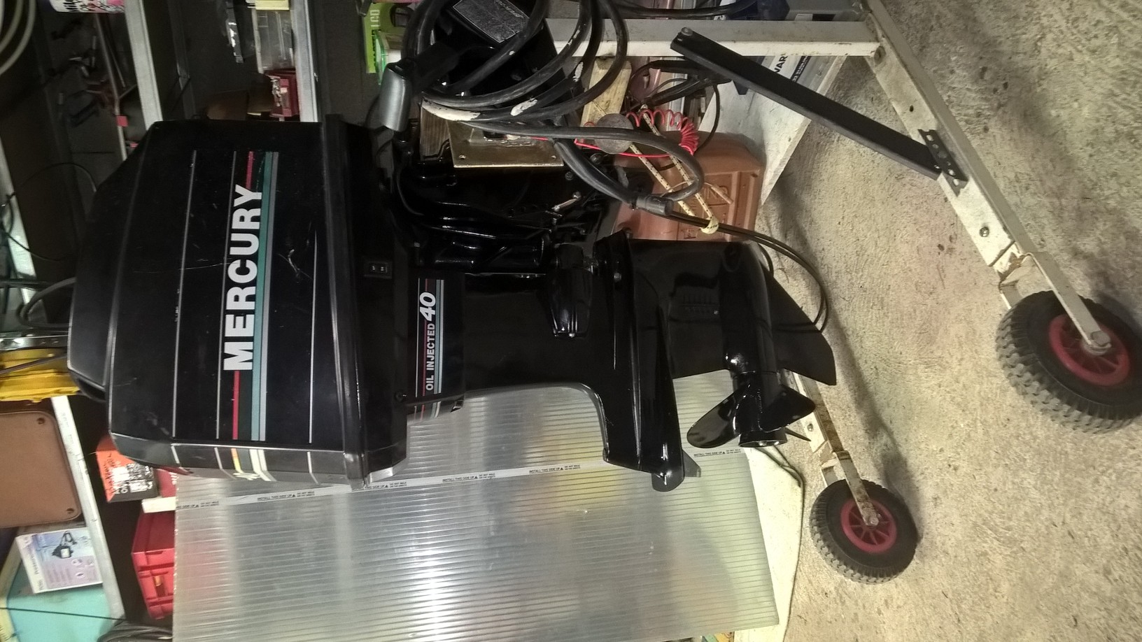

    Bonjour étant arrivé au bout de la restauration de mon bateau je voudrai le mettre à l eau avant de terminer la peinture extérieur
    mon moteur est un Mercury 40 cv 2 temps 4 cylindres ancienne génération ( à carburateur ) j aurais voulu savoir quelle pourcentage d huile /mélange doit on mettre dans l essence
    ci joint la photo du moteur  (je dois signaler que c était un AUTOLUB et que le systéme a été suprimé )
    Merci d avance
    Le 1 mai, 2021 - 17:12
    si vous auriez refait l'emblielage je pense que 5 % au premier démarrage
    si pas d'autolube
    avec autolube je vous propose 2% à rajouter à l'essence
    après 2 % si votre moteur ne posséde pas l'autolube
    si l'autolube est présent  pas de rajout d'huile aprés le rodage
    Messages : 89
    Le 1 mai, 2021 - 17:13
    Bonjour;
    La réponse de PO me convient ! ...........
    A une période ancienne l'auto blend des mercury était en fait un dispositif extérieur
    au moteur ,et, que si par malheur  le tuyau  se coinçait  :l'huile ne passait plus ,et,
    une alarme retentissait  pour prévenir que le moteur  tournait uniquement à
    l'essence ( ce qui peut amener un serrage pour un deux temps).
    Dans un deuxiéme temps l'AUTOLUB était  dans le partie moteur ,avec niveau d'huile
    visible ..
    L'AUTOLUB est trés fiable si on ne fait pas de mélanges d'huiles 2 temps ,et en restant
    sur la quicksilver ..
    En pratique en ne trouvant la bonne huile d'origine et surtout en voulant faire des économies
    et  en laissant le mélange pendant la longue période d'hivernage  ;un bouchon se forme dans
    le "mélangeur" sous forme de gel ,et, le moteur "serre" faute  d'huile ........
    Sans comprendre le probléme ,l'utilisateur supprime le dispositif en pensant bien faire !
    sauf que le serrage du moteur laisse des traces sur la compression  dans les cylindres!...
    Il est bon de se méfier des moteurs qui ne possédent plus l'autolub  !........
