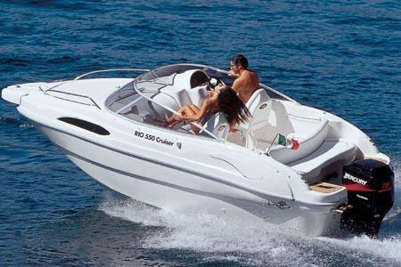

bonjour les marins
Que pensez vous du rio 550 cruiser année 2005 avec un moteur 115 pour faire du sky nautique a VALRAS PLAGE

    Le 21 janvier, 2010 - 23:43
    pour du bi ou du wake ( et à + forte raison pour de la bouee tractée ) >>> ok
    Pour un mono skieur de plus de 80 kgs  ....  il y aura interet
    • a le doter d' 1 ski "parabolique" ( qui sort plus facilement, mais est moins "fin" et amusant à "piloter" par le skieur )
    • a mettre une helice plus courte ( ce sera au detriment de la vitesse de pointe  )
    • à faire en sorte que le bateau se cabre le moins possible au demarrage   ( eviter les personnes sur les places AR ; verifier qu' il n' y a pas de poids mort à l' arriere de la coque ( mouillage, .. )  ; attention cependant a eviter de mettre en navigation des personnes à l' etrave ou sur la delphiniere  ( risque de chute sous le bateau ... ) ; donc à regler tres correctement  ton trim : completement rentré ( en negatif ) au demarrage , .. et des que le bateau commence à hydroplaner , le regler en positif ( le sortir  .. ) .
    Dans certains cas, selon la hauteur de la vague de sillage , il y aura interet à rallonger la corde  pour pas que le skieur en souffre ...
