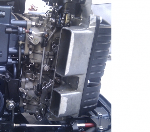

Bonjour à tous. J'ai un moteur 2 temps, Yamaha V4 de 115cv. Il fonctionne encore très bien malgré son âge.
La question :
Quand faut-il purger les carburateurs ? Je cherche la ou les vis de purge mais je suis pas certain et ne préfère pas y toucher sans être sûr. Pouvez-vous m'aider ? je ne sais pas trop comment procéder.

    il s'agit des ecrous en pied de cuve du carbu.
    je le fais avant chaque redémarrage en début de saison.

    si le moteur reste arreté longtemps ( plsuieurs semaines ) il y a interet à purger les carbus du mélange essence / huile, car si l' essence va s' evaporer il y a le risque que l' huile residuelle se fasse un malin plaisir à boucher les gicleurs  ....
    et apres  ... bonjour les difficultés au re demarrage ...
