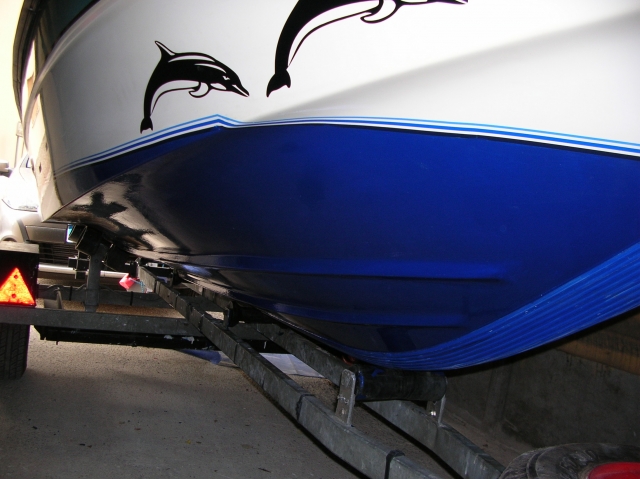

    Sur mon Rio  j'ai posé cette protection : http://www.keelshield.fr/index.php àprés une bonne vingtaine de mise à l'eau aucun problème protection posée en une heure, aucune difficulté.

    Merci de ta réponse, la pose est propre et soignée, joli travail.
    Si tu en es content, je lance la commande de suite.
