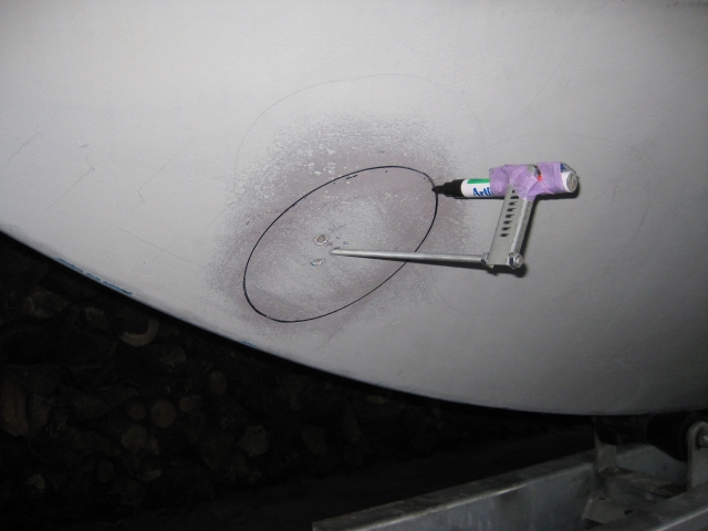

    Comme je suis assez bricoleur, la pose d'un propulseur me tente bien (et j'ai déjà trouvé ceci pour m'aider http://le.talou.free.fr/propuls.htm )
    Le cablage électrique ne me fait pas peur (je suis électricien de formation).
    La difficulté vient surtout du peu de place sous la banquette avant, on ne peut pas se tromper de position car d'après les dimensions du CT35 de chez Max Power, ça passe tout juste au cm près.
    Je vais donc encore bien réfléchir et prendre des côtes précises; de toute façon, je ne me lancerai pas dans ce travail avant l'automne et vous tiendrai au courant !
    Côté budget, j'ai estimé à +/- 1300 eur (propulseur CT35+tunnel+commande+cablage+résine et fibre)

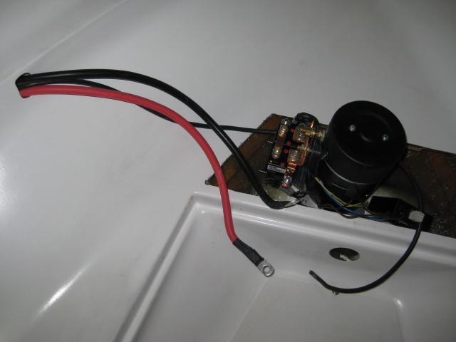

    Je ne vais pas mettre de batterie dédiée au propulseur mais le connecter directement sur la batterie moteur avec du 50 mm2 ( I max = 250A). La chute de potentiel sur la longueur du câble devrait diminuer un peu la puissance du moteur mais il est de toute façon un peu surdimensionné par rapport au bateau.

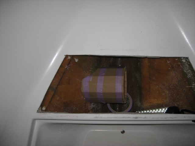

    J'ai déjà découpé une partie du fond du coffre pour accéder à la coque et faire des mesures. je continuerai les découpes quand j'aurai reçu le moteur et le tunnel pour découper uniquement ce qui est nécessaire.
    Impossible de reprendre l'alimentation électrique du guindeau (+/- 500 w), le propulseur fait 2500w => il faut au minimum du 50 mm2 ou une batterie dédiée (difficile à caser et lourd sur l'avant pour nos petits bateaux !)

    Ca y est j'attaque !!!

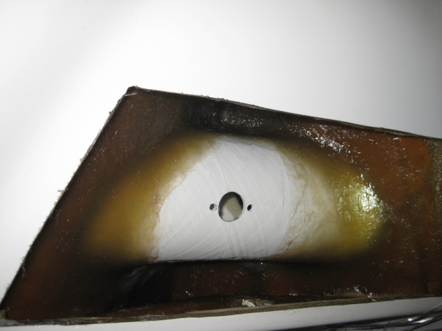

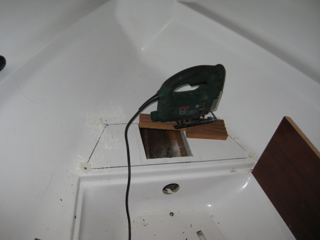

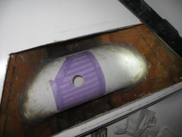

    étape 1: démontage de la banquette et découpe du fond de coffre avant pour accéder à la coque. J'utilise une cale sur les bords pour ne pas toucher la coque. La position approximative du tunnel a été définie grace à l'anneau d'étrave=point de repère intérieur et extérieur.
    étape 2: je réalise un gabarit en carton pour définir la position précise du tunnel à l'intérieur. Celui-ci doit être sous le siège avant, être immergé de +/- 125 mm et accessible pour être stratifié... un ou deux petit trous au travers de la coque me permettent de le positionner au mieux par rapport à la ligne de flotaison =antifouling); bien prendre son temps pour les mesures et les vérifier plusieurs fois !
    étape 3: ayant trouvé le meilleur compromis, je perce des deux côtés au centre et dessine un cercle de 68mm de rayon à l'aide d'une tige filetée et d'un marqueur ce qui représente une belle ellipse sur la coque.

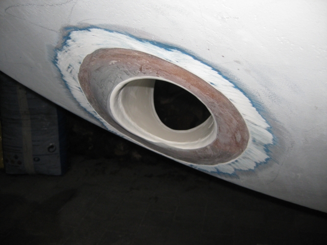

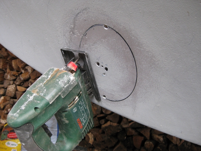

    étape 4: Je vais franchir le point de non retour... découpe des deux faces! Il faut prévoir des orifices légèrement inférieurs au diamètre du tunnel; l'ajustement précis se fait à la meule en présentant le tunnel.
    étape 5: Ben voilà! Ouf!  Ensuite je nettoie jusqu'à la fibre sur 5-6 cm avec une meuleuse d'angle, je prévois un déflecteur sur l'avant donc je dégage un peu plus cette zone.
    étape 6: j'ajuste les trous avec une petite rogneuse. Eviter autant que possible un jour entre la coque et le tunnel. Mon tunnel est juste bien coinçé.

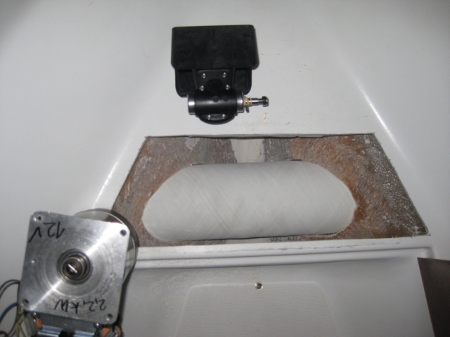

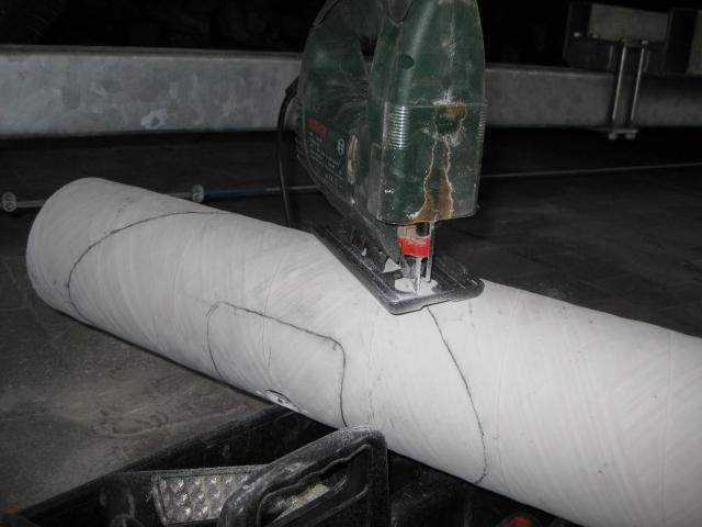

    étape 7: je repère la position du moteur et de l'hélice. Je perce les fixations moteur avant de découper le tunnel, je vérifie la position intérieure et extérieure plusieurs fois. Le moteur doit être décallé de manière à ce que l'hélice soit centrée dans le tunnel, je triche un peu pour que l'embase de l'hélice ne dépasse pas non plus de l'autre côté!
    étape 8: Après retrait du tunnel, je l'ai découpé à la scie sauteuse suivant la coque. J'ai laissé un rebord de 2,5 cm sur l'avant pour former le déflecteur. Ensuite passer le papier de verre sur toutes les parties qui vont recevoir de la résine, dépoussièrer et dégraisser à l'acétone.

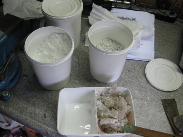

    étape 9: préparation de "choucroute". Elle est composée de résine polyester isophtalique (la meilleure qualité, résistant aux agressions chimiques) + 2% de durcisseur. J'incorpore ensuite de l'Aérosil (silice en poudre pour épaissir la résine) et de la fibrette (poudre de fibre de verre). Bien mélanger. J'aurai besoin d'environ 500gr
    étape 10: Ne pouvant pas stratifier entre la coque et le dessous du tunnel (faute de place) je comble cette espace avec de la "choucroute". Je réalise également un joint congé entre l'extérieur du tunnel et l'intérieur de la coque en veillant à bien remplir tous les interstices. Je termine à l'extérieur en formant le déflecteur. Laisser durcir !
    étape à venir: stratification...
  • marco2bordo
    marco2bordo
    Maître principal
    Inscription : 24/07/2006
    Messages : 11
    Le 16 septembre, 2011 - 18:16
    salut,
    joli boulot, mais n'as-tu pas percé trop bas, il va falloir sacrément renforcer sous le tunnel, ton perçage me semble un peu bas.
    Il faudrait faire valider ton installation par un professionnel par la suite pour qu'il n'y ait pas de pb avec les assurances en case de pépin.
    Je conseille évidemment une batterie dédiée pour le propulseur.
    bonne fin d'installation !
  • jmich
    jmich
    Inscription : 21/11/2006
    Messages : 15
    Le 16 septembre, 2011 - 18:43
    Bonjour marco2bordo,
    Je ne pouvais pas mettre le tunnel plus haut car il me faut 10 à 12 cm d'eau haut dessus pour éviter la cavitation. Et comme je ne peux pas le reculer d'avantage...
    Il reste toutefois 4 cm sous le tunnel (le constructeur préconise 5 cm) qui seront plein et je vais restratifier 10 à 12 couches de mat + roving. => je suis persuadé que cet endroit sera plus solide qu'avant !
    Bien à toi.
    Jmich.

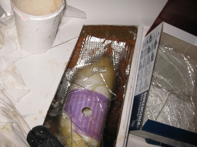

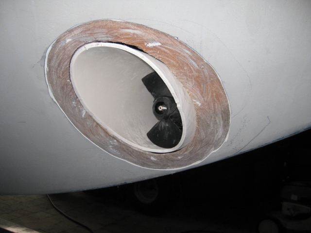

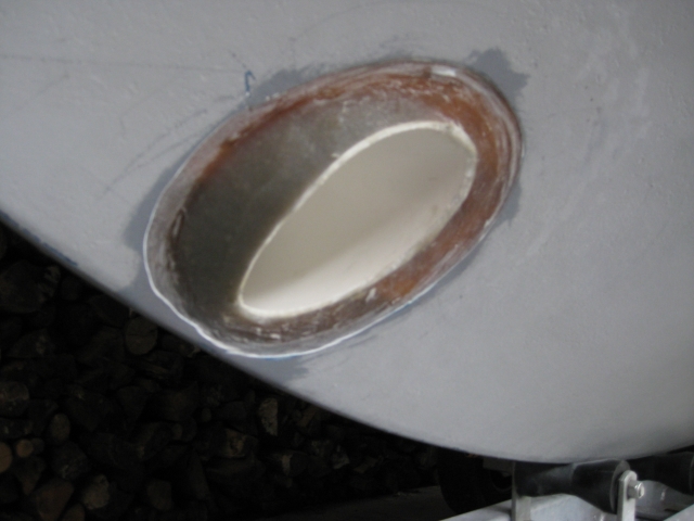

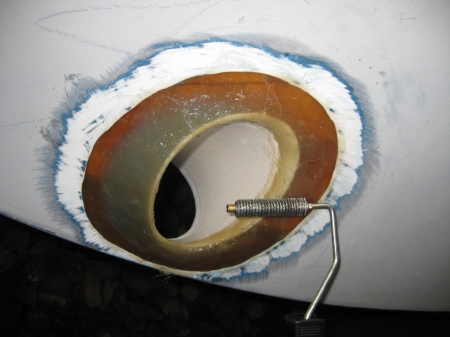

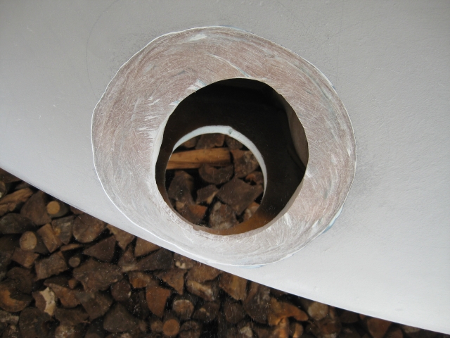

    étape 11: stratification.
    Après un bon ponçage à la machine pour adoucir les angles, je rogne l'intérieur du tube sur +/-2 cm et sur +/-1 mm d'épaisseur. Ce petit décalage va me permettre de renforcer l'extérieur par quelques couches de fibres et de garder un diamètre de tunnel constant.
    Je prépare des bous de tissus et 150 gr de résine. (et il vaut mieux aller aux toilettes avant et couper le téléphone :-) !!) il faut plusieurs paires de gants en latex et des chiffons à portée de mains! J'applique 3 couches mat-roving-mat sur l'extérieur.
    Je passe ensuite au rouleau ébuleur.
    étape 12: stratification intérieure.
    Ici, inutile de penser à la finition, il faut simplement faire du costaud ! Selon le même principe, j'applique donc 9 couches de tissus alterné mat-roving. Je commence et termine par du mat. Vu la minceur sous le tube, je renforce particulièrement cette zone en appliquant 2-3 couches supplémentaires. J'ai protégé la zone qui recevra le moteur et qui ne doit pas être stratifiée.
    Et voilà le travail fini. C'était long et moins amusant que le reste; une bonne chose de faite!
    Au total j'ai appliqué presque 1m2 de mat et 1m2 de roving et +/- 1,5kg de résine isophtalique.
  • jmich
    jmich
    Messages : 15
    Le 19 septembre, 2011 - 10:42

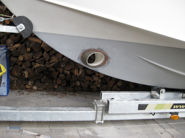

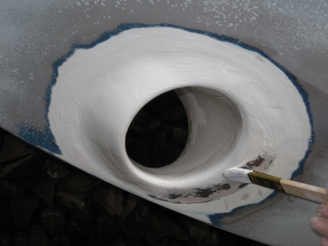

    étape 13: finitions: Après ponçage, j'étale à la spatule du mastic de polyester (mastic de carrossier) pour combler les défauts et obtenir une surface bien lisse après ponçage au 120 et 180.
    étape 14: étanchéité: J'applique une couche de top coat (gel coat parafiné). Après ponçage il ne restera plus qu'à appliquer 2 couches d'antifouling.
    étape 15: Branchements électriques: Le bateau étant petit (7m) et le propulseur d'une puissance raisonnable (2200w) j'ai choisi de le raccorder sur la batterie principale (batterie moteur) en passant par le sectionneur général.
    J'y vois les avantages suivants:
    - Pas le poids supplémentaire d'une batterie dédiée
    - entretien d'une batterie en moins
    - gain de place
    - Disposant de deux batteries de 110 Ah chacune (2x 800 CCA) qui sont en parallèle lorsque l'alternateur fonctionne (via coupleur automatique) => ces batteries peuvent apporter un courant de démarrage bien suppérieur à une batterie dédiée plus petite.
    Inconvénients:
    - La section des câbles doit être importante pour éviter une chute de potentiel=> la longueur allez-retour est d'un peu plus de 10m, j'ai pris du câble de 50mm2
    - on puise sur la batterie moteur
    L'alimentation du boitier de commande sera asservie au fonctionnement de l'alternateur de manière à ne pouvoir activer le propulseur que moteur en marche. Ces choix de raccordement seront validés par des essais et mesure de la tension en fonctionnement. En cas de problème, j'installerai une batterie dédiée ou des câbles supplémentaires.
    A suivre: les dernières étapes : finitions dans le coffre avant, montage moteur et hélice, boitier de commande, essais.

  • moonraker
    moonraker
    Inscription : 11/02/2010
    Messages : 11
    Le 19 septembre, 2011 - 20:36
    le travail est soigner.le petit hic s'est que tu a employer du mastic polyester sous la flotaison se n'est pas recomender.tu aurais du employer de l'èpoxy bien plus stable.en tous cas bravo.
  • jmich

  • jmich
    jmich
    Messages : 15
    Le 20 septembre, 2011 - 08:37
    L'époxy est en effet plus stable mais le spécialiste en composites à qui je me suis adressé m'a conseillé de travailler les polyesters; la coque étant en polyester, il y a ainsi une parfaite fusion entre les anciennes couches et les nouvelles. Merci.

    Un très grand bravo pour toi et pour la qualité de ton travail Jmich !
    C'est digne d'un pro et tu as contourné les difficultés (notamment les 5 cm du bas) avec brio et avec les renforts qui vont bien = chapeau !
    Je suis aussi de ton avis pour le coup de la batterie, sachant que la durée de fonctionnement maxi sera de 30 secondes (allez au pire 1 minute) tu n'auras pompé que 3 Ampères !
    MAIS par contre tu auras appelé 183A sur l'instantané, ce qui me fait penser que vu la longueur tu aurais du opter pour du 70² voire à défaut un 50² qualitatif en cuivre étamé ultra souple! (au vu de tes fils ce n'est pas le cas, l'isolant étant translucide sur ceux là)
    C'est théorique tu auras confirmation en testant au voltmètre et je ne doute pas que tu saches identifier un sous voltage s'il existait.

  • jmich
    jmich
    Messages : 15
    Le 20 septembre, 2011 - 15:11
    Tu as raison Claude (pour le 70²) mais en fait la moitié du cablage était déjà en place car le coupe circuit général du bateau (qui est environ à mi parcours) est alimenté par du 50²... et puisque j'alimente le propulseur à partir de là, j'ai voulu rester cohérent pour le prolongement. Le mieux était bien sûr de remplacer l'existant par du 70² et de continuer en 70² mais vu le prix du cuivre, j'ai préféré tenter l'économie et attendre les essais. Si il y a une chute de potentiel trop importante ou une surchauffe du câble lors des essais (dans 15j), je peux toujours ajouter un 35² ou 50² en parallèle sur toute la longueur.
  • moonraker
    moonraker
    Messages : 11
    Le 21 septembre, 2011 - 14:58
    bonjour Jmich,
    je suis d'accord pour la rèsine poleyster,mais pas pour le mastic.normalement si on travaille sous flotaison on doit attendre 28 jours avant de recouvrir pour avoir une polymèrisation complète,puisque l'on ne travaile pas sous vide et encore.un mastic poleyster n'est pas ètanche il laissera passer l'humiditè alors qu'un epoxy non.
